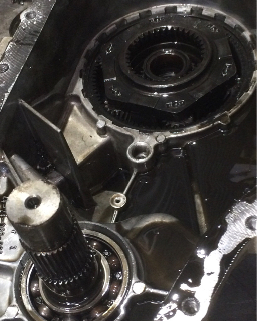

Товарищи! Перебираю раздатку. Не могу понять никак, как правильно поставить новые сальники? Их изнутри или снаружи ставят? Как понять, на какой глубине они должны быть?
Конкретно в данный момент вопрос по переднему сальнику входного вала (47331h1000).
Он нормально не заходит ни с наружи, ни изнутри. Чтобы не коцать новый сальник, пытался потренироваться на старом - и снаружи забивал его молотком, и изнутри пытался - полностью никак не заходит. Помогите советом, как правильно поставить новые сальники на место (старые кое-как выковыривал, в основном внутрь).
Второй вопрос - какой вал обычно шлифуют? Входной от АКПП? Который на фото? Как понять, нужно ли его шлифовать?
Спасибо!

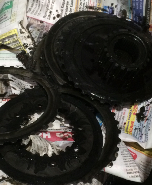

Сообщение garik garynych » 06 мар 2016, 22:00
На днях ездил к Димке66 на переборку раздатки, после выезда на Гремячий , она кончилась!
Сделали переборку, но подьезжая к дому обнаружил что на вывернутом положении руля машина дергается, закусывает как обычно это бывает когда приходит время переборки, ребята в сервисе говорят что это из за того что стоит супер тод-2, но до этого год откатал и не было ничего, масло было залито трансмисионное!!!(
Ну от сюда и все вытекающие, сейчас масло новое уже сгорело, вынул предохранитель, отключил все что можно!
В среду поеду опять к Димону искать причину!
Из за чего еще может гореть масло? Учитывая то, что даже на заднем мосту едеш, а оно горит!(
