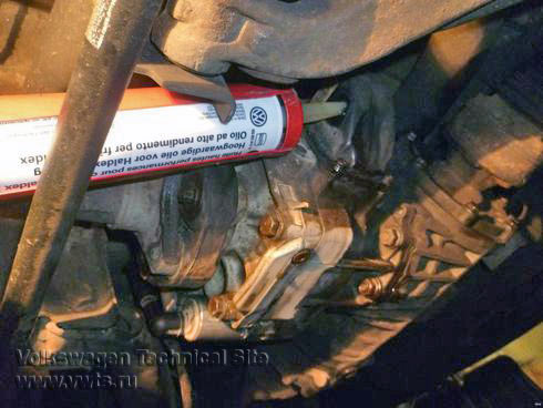

Есть масло в муфту Haldex под номером VAG G 052 175 A1
продается в тубах ... это не призыв еесно покупать масло, а сама идея с пистолетом и тюбиком
намного надежнее будет всяких шприцев
Тюбик везде можно найти пустой из под клея, герметика, силикона... залить туда масло и всё...

Gubkin писал(а):намного надежнее будет всяких шприцев
Я заливаю через пробку со шланчиком. Накрутил канистрочку и дави.

Сообщение Gubkin » 17 фев 2016, 12:24
Hadmin писал(а):Накрутил канистрочку и дави
делал я так тоже
давишь как чудик минут 5... руки немеют, материшься ))
Re: Замена масла в мостах
Сообщение Nikolay0812 » 17 фев 2016, 12:39
Сань,с этим тюбиком,а тем более заряженным в пистолет, на нашей Сорьке делать нечего, разве что к заднему дифу ещё подлезть можно. А к переднему и РК-нет.

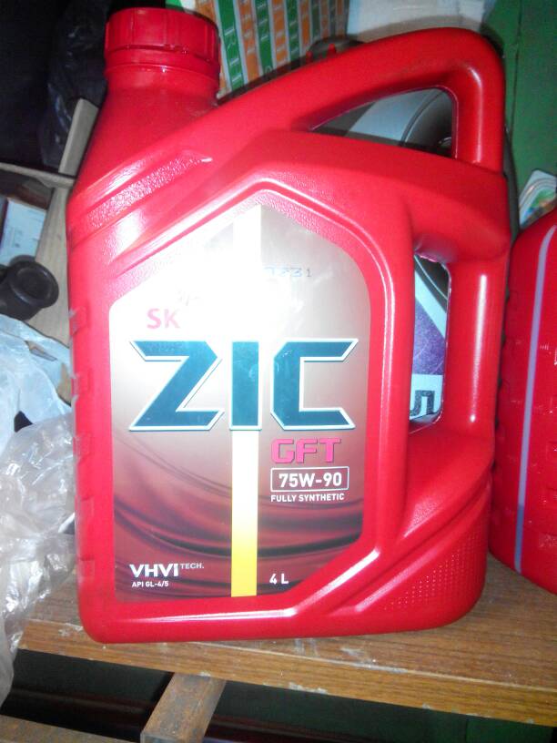

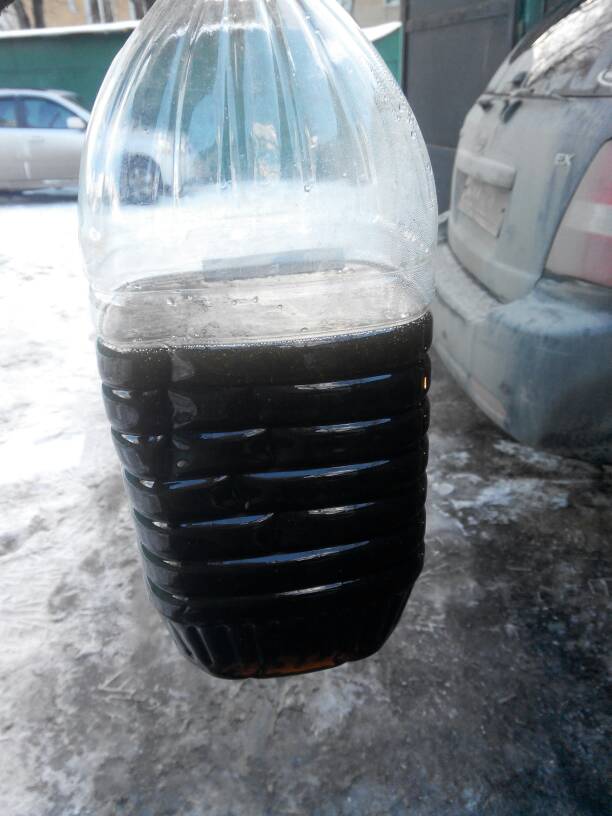

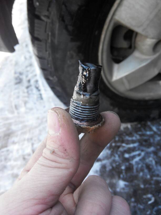

Сообщение moiseeff80 » 26 фев 2016, 18:02
Поменял масло сегодня в раздатке и мостах. В последних жижа слилась : спереди мутновато-янтарного менял тыщ 20 назад заливали Mobil mobilube 75w90 синт(ща дорого) сзади у Roma чё залито было не знаю. Сейчас везде залил zic 75w90. От 4 литровой осталось 1100 мл примерно. Загонял шприцеп автодело мл 200 в нём наверно(маленький такой) уе...ся весь. Шприц побольше надо. Под конец ссать отовсюду начал. На магнитах присутствовала мет пыль и какая-то чёрная хрень. Сзади больше спереди меньше. Уплотнительные кольца медные внутр диаметр 18 в магазе по 9 рублей.
чё залил
налёт
и что слилось. Покатаемся посмотрим.
