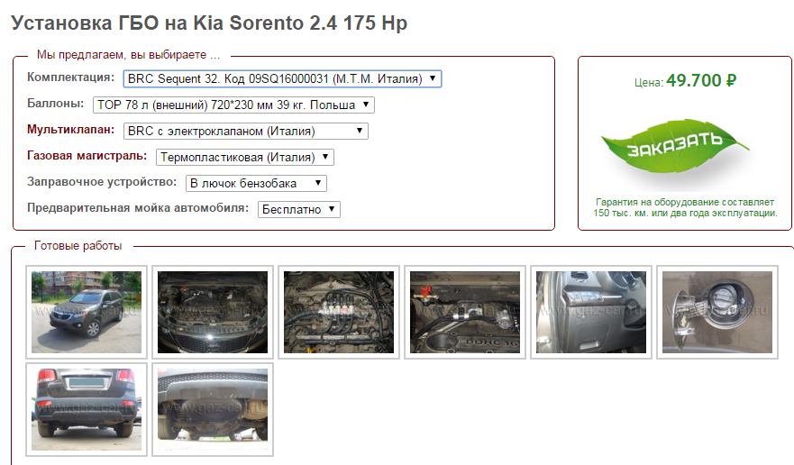

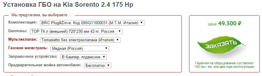

на драйве многие советуют эту контору "Академия ГБО в Люберцах". Сейчас залез на сайт и сделал расчет. Не уж то все так дорого стало?! :o
И с другими параметрами, хз чо из этого лучше
