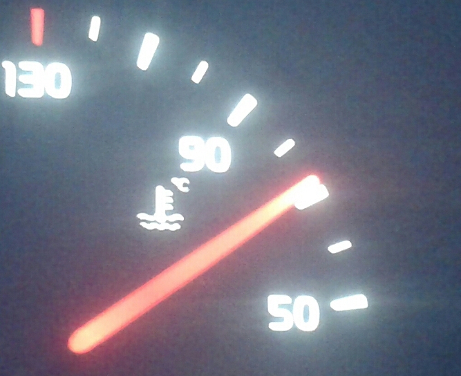

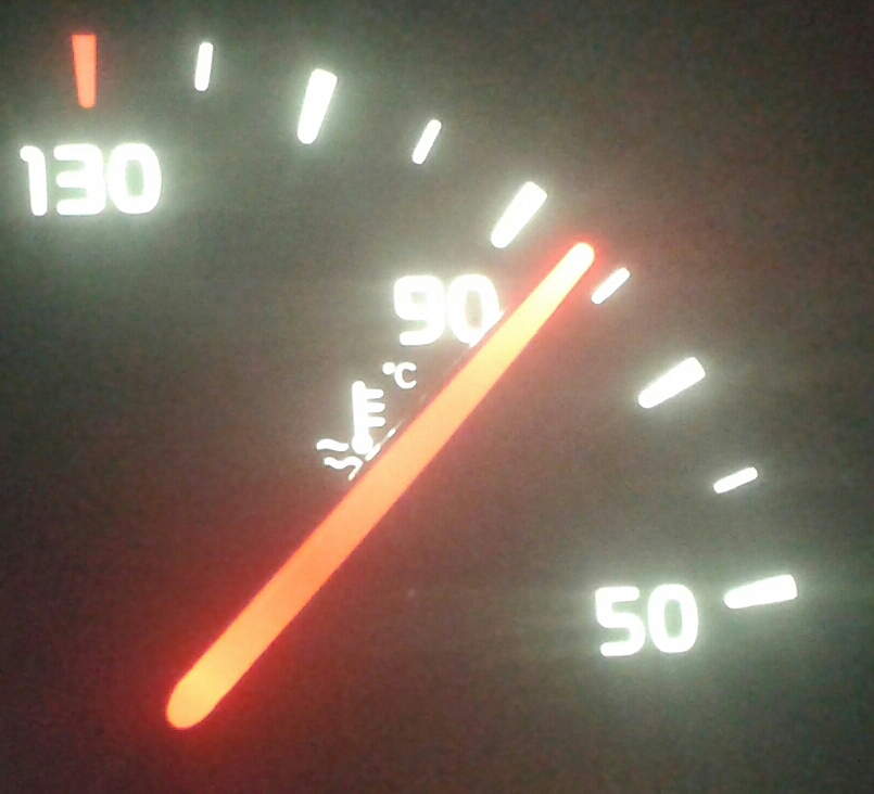

Помогите разобраться. Двигатель перестал набирать рабочую температуру. Не греется выше 70 градусов. Дилер говорит что все хорошо и так должно быть. Так ли это?

Шкала температуры поделена рисками. Первая равна 50 градусам. Пятая подписана как 90. У меня стрелка зависает в районе третьей. Отсюда вывод что температура примерно равна 70 градусам.

Если тарахтеть на месте с выключеным климатом, то температура приближается к 90. Как только проедедешь километров 5-7, то опускается до 70. Эта билиберда недели две покоя не дает. До этого все нормально было. Куда копать?
Добавлено через 4 минуты 13 секунд:
Диагностика сказала что показания стрелки соответствуют температуре ОЖ.

Вот фото
То что получается при движении
