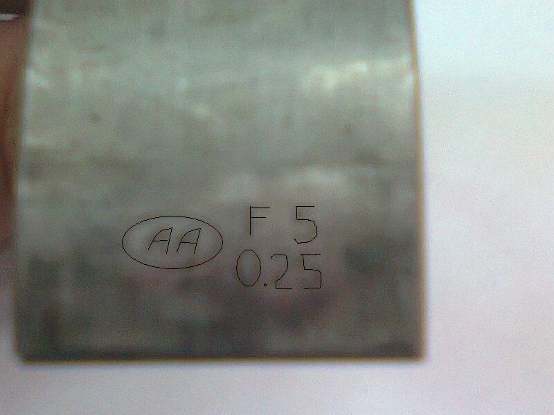

0.25 не бывает.
как это не бывает??? открыли мотор, достали вкладыши, на них ВЫБИТО 0,25
zufar

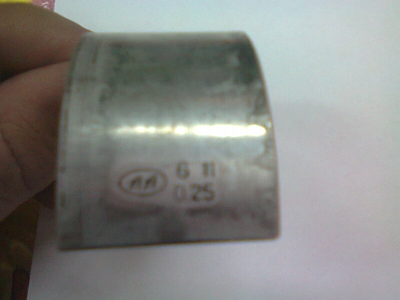

ребята. фото моих вкладышей которые исщу третью неделю, может у кого они есть или знает их код и вообще от какой они машины?
подскажите кто что знает.
шатунный маркеровка АА G 11 0.25
коренной маркеровка АА F 5 0.25

zufar писал(а):0,25 это какой цвет
Посмотри с торца вкладыша должна быть точка краски,это и будет цвет.

zufar писал(а): может у кого они есть или знает их код и вообще от какой они машины?подскажите кто что знает.
Вкладышы кор.
210204А920-RED
210204A921-BLUE
210204A922-NON COLOR
210204A923-YELLOW
210204A924-GRIN
Шатун.
230604А900-RED
230604A901-BLUE
230604A902-NON COLOR
230604A903-YELLOW
230604A904-GRIN

Сообщение zufar » 20 сен 2012, 15:43
смотрел, нет там ни какого цвета.
еще знаю что красные и синие не подходят (они у меня есть)
