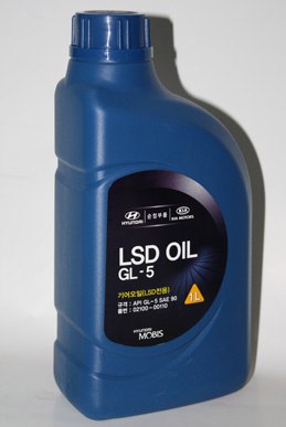

Да, оно идет как GL-5 но с допуском JWS 2272 т.е. не для дифф.повышенного трения. В LSD его лить нельзя.
Т.е. получается обычное 75w-85 GL-5
В режиме auto и 4Н на суперТОДе будут проскальзывать фрикционы и подгорать воняя...
Если гонять чисто на 2Н или не увлекаться говнами, то норм.

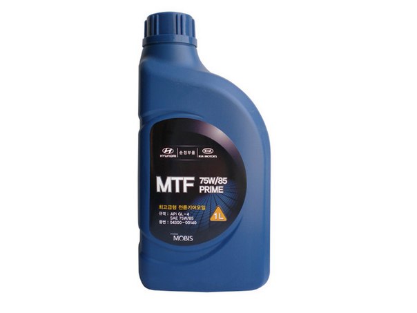

Подскажите подойте ли в раздатку TOD масло hyundai MTF 75w85 GL-4 или нужно что бы было GL- 5??
Или LSD OIL GL-5
Очень нужно знать :oops:
Добавлено через 40 минут 42 секунды:
Когда раздатку меняли в сервисе на контракт, то я забыл узнать что за мало залили.... Хотя вроде говорили что Транс макс зет какой то.

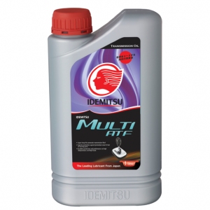

Вообщем купил себе масло Idemitsu Multi ATF -1л 500руб(взял 2л)

Залил Лукойл ATF DX lll (код 191353)
Наработка на IDEMITSU Extreme ATF была 18900 км. К моменту замены очень грубо подключался перед.
На лукойл очень мягко, почти не заметно.
Хотя у меня остался отзыв про Идемитсу, что после замены тоже было идеально.
Перехожу на лук во всех узлах :D

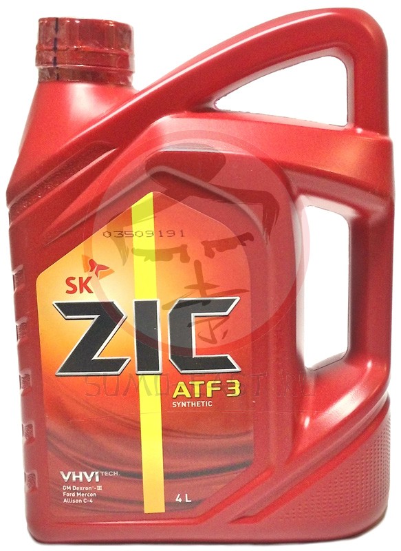

Всю ветку не осилил(честно). Скажите, Zik ATF3 синтетика (GM Dextron 3) для TODа подходит? В табличке такого не нашёл. Надо 1,5-1,7 литра,правильно понимаю?

Такое вот масло. Подходит для разделки TOD?
