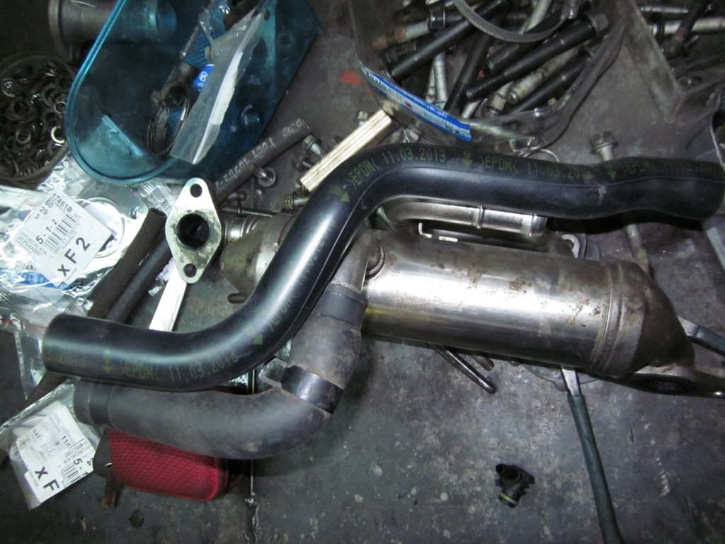

Сообщение after » 26 ноя 2015, 22:03
018 патрубок от ШНИВЫ 21213 вместо самовара

after писал(а):патрубок
Тосол (часть) нужно сливать?

Anatoly67 писал(а):...Тосол (часть) нужно сливать?...А что делать с клапаном?
Антифриз..., ну выльется немного. Можно конечно и слить предварительно. Клапан я оставил, чтобы "фишку" было куда воткнуть. Чек не горит и сканером ошибку не показывает.

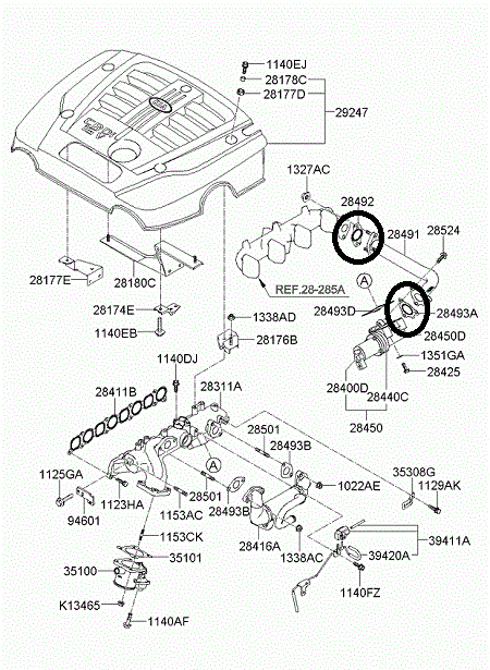

Сообщение kost » 26 дек 2015, 20:23
after писал(а):018 патрубок от ШНИВЫ 21213 вместо самовара
Решил убрать самовар, подскажите какой патрубок нужен от шнивы 24 или 26 на схеме?

Re: "Глушение" ЕГР
Сообщение Darsen » 26 дек 2015, 20:34
kost писал(а):шнивы 24 или 26 на схеме?
имхо №2

Re: "Глушение" ЕГР
Сообщение after » 26 дек 2015, 21:13
Похож на шланг под №26.

Re: "Глушение" ЕГР
Сообщение kost » 26 дек 2015, 23:07
Понял закажу тогда оба. Еще вопрос, если глушить клапан ЕГР от выпуска, заглушку надо самому колхозить или тоже есть какой нибудь номерок? :D

Re: "Глушение" ЕГР
Сообщение after » 27 дек 2015, 07:46
А,чё, её колхозить-то. 15 минут работы.
