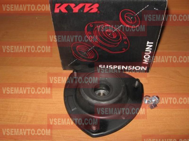

не ... я про этот SM5295

Ramb писал(а):SM5295
А влезет в наш кузов, диаметр большеват под дырку в нашем кузове, или я ошибаюсь? Или проставочку ставить? :o
Добавлено через 3 минуты 23 секунды:
Опора SM5295
Опора SM5295

Ramb писал(а):не ... я про этот SM5295
Ну а смысл?
SM5295 = 54610-2E200
та же конструкция тушкановской опоры с которой и начинался разговор, Ром ты не выискивай номера деталей (типа опор, сайлентов, рул. наконечников, тяг, шаровых и т.п.) фирм аналогов одного уже рассмотренного номера, потому как разницы в геометрии не будет, качество это другой вопрос, будет разница в качестве металла, резины и т.п. но в геометрии отличий не будет.
На данный момент имеем два варианта под колхоз:
546102E200 = SM5295(KYB) = PXCNA-008F(Pmс) = MK213(Monroe) - под проставку 20мм.
546102B100 = SM5539(KYB) = HYSS-SANCF(Febest) = MK304(Monroe) - большая вероятность без простаки.

Ramb
В нашем случае проблема опоры не в качестве резины или металла, а в конструктивной особенности, внутри опоры есть металлический буртик (на фото и на рисунке (разрез опоры)указано проблемное место) ну и количество самой резины в опоре никакое, такая конструкция будет у всех аналогов какие только выпускают эту опору, и качество резины никак не исключит биение, близость буртика будет во всех аналогах, поэтому колхоз по-любому.
