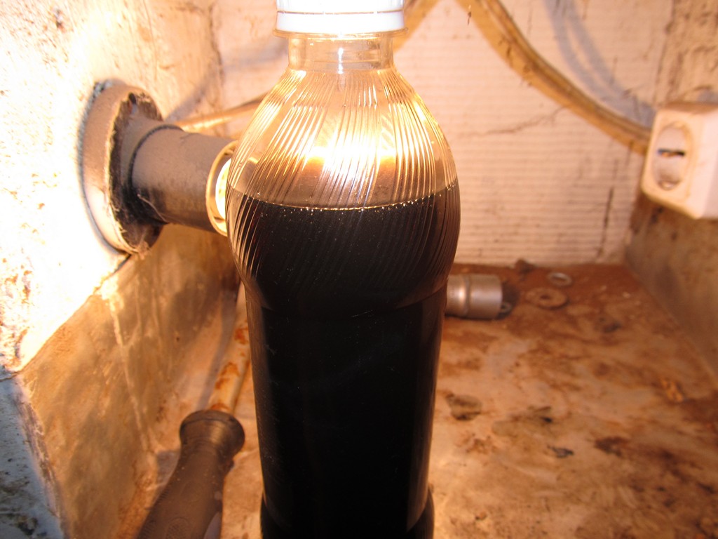

Вчера заменил масло в заднем редукторе.
Было залито Mobilube 1 SHC 75W-90
Меняю каждые 15 тыс.км (щас наверное закричат, что это ооочень часто, аналогично замене моторного каждые 4 тыс.км :D )
Но тем не менее, вот как выглядит это у меня
Масло довольно тёмное. На фотке получается чуть темнее чем на в реале.
Но на просвет даже лампа 60 Вт не видна.
Причем если в моторке это сажа, нагар, продукты сгорания топлива... то тут это чисто металлы износа надо полагать.

Gubkin писал(а):Но тем не менее, вот как выглядит это у меня
Саша, это ты к чему: плохо или хорошо выглядит? Буду менять - обязательно обращу внимание. У меня тоже Мобилюбе, но не SHC. И пробег у меня уже за 30 ушёл.

Hadmin писал(а): плохо или хорошо выглядит?
плохо выглядит, видно что масло было перегрето. Может не весь объем, а локально в месте контакта.
В инструкции положено лить 85w-90 не просто так. В таком масло очень крепкая база и чуть загустителя.
А 75w-90 это очень жидкая база, аналог моторки 0w c другими присадками.
Надо лить что-то минимум с вязкость 150 сСт при 40 и 15 сСт при 100.
Типо лука 80w-140 ТМ-5
