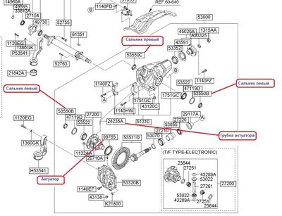

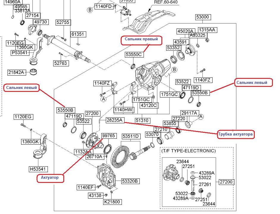

А трубочка внутри идет отдельно или в комплекте с актуатором? Я так понимаю ее номер 51043-3E100. Она вообще может прохудится?
Гляньте по схеме, правильно я все идентифицировал?
Еще вопрос по сальнику левому, почему их два на схеме? Их что 2 стоит? Или это корейцы 2 раза нарисовали один и тот же сальник?

Ol228 писал(а):Еще вопрос по сальнику левому, почему их два на схеме? Их что 2 стоит?
. В мосту стоит один с лева и два с права сальника. 53550В на схеме две штуки Записан как сальник левый. В корпус редуктора ставится слева и с права. Трубка актуатора в комплект не входит, по материалу из которого она выполнена можно сказать что она вечная.Я рекомендую если нет с правой стороны моста масляных пятен т.е. нет подтикания то можно ограничится и одним левым. Ему 100% кердык. А актуатор проверь до разборки, для этого нужно найти трубку подводящую воздух к мосту, она слева и сверху на редукторе моста, выдернуть её и на её место приткнуть заранее приготовленную трубку см.примерно 80 достаточно и внутренним диаметром 5-6 мм. если эластичная то достаточно 5 мм не удобно но приткнул её и дунул ртом, должно создаться давление, Если пусть туго но продувается значит актуатор.

Re: Не включается полный привод (Part-Time)
Сообщение Ol228 » 02 дек 2015, 18:07
Алекс12
Т.е. получается что правая сторона закрыта аж двумя сальниками 53550В + 53550С. А левая только одним 53550В. Видимо поэтому правая и не течет?
Алекс12 писал(а): А актуатор проверь до разборки, для этого нужно найти трубку подводящую воздух к мосту, она слева и сверху на редукторе моста, выдернуть её и на её место приткнуть заранее приготовленную трубку см.примерно 80 достаточно и внутренним диаметром 5-6 мм. если эластичная то достаточно 5 мм не удобно но приткнул её и дунул ртом, должно создаться давление, Если пусть туго но продувается значит актуатор.
Я так понимаю без ямы/подъемника туда не добраться. Есть у меня самодельная мини эстакада но она поднимает только на 15см от земли, масло меняю на ней, лежа на спине откручиваю поддон и пробку, но к мосту наверное не подберешься?
Алекс12 писал(а):Трубка актуатора в комплект не входит, по материалу из которого она выполнена можно сказать что она вечная.
Блин. Трубочку уже заказал, стоит копейки, но ехать за ней далеко...
Сообщение Алекс12 » 02 дек 2015, 21:09
Ol228 писал(а):Т.е. получается что правая сторона закрыта аж двумя сальниками 53550В + 53550С
С правой стороны стоит чулок, а с лева нету, и с лева сильно разбивается корпус дифференциала так как левая граната сидит без опоры на подшипник, а просто во втулке корпуса.
Ol228 писал(а):Я так понимаю без ямы/подъемника туда не добраться
Сними левое колесо и с левой стороны должен подлезть.
Добавлено через 6 минут 5 секунд:
Ol228
Трубочка сверху, слева направлением в перёд к мосту. Т.Е.уже за мостом, щупай рукой.
Добавлено через 3 минуты 4 секунды:
Ol228
На схеме она находится в месте обозначенном буквой В
