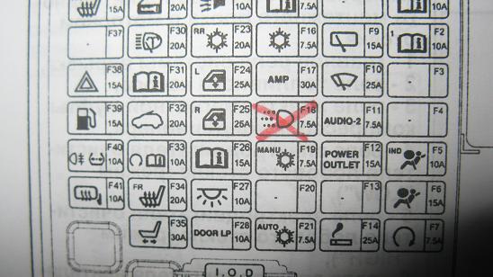

Всем доброго времени суток, смущает работа датчика света,положение селектора ручки переключателя - выключено- горит ближний, далее согласно надписям на селекторе, но в режиме авто, при любом времени суток горит ближний, но в салоне подсветка переключается в разное время суток. Это нормально?????? :?: :?: :?:

Sorentos 87 писал(а):... в салоне подсветка переключается в разное время суток. Это нормально?
Так задумано корейцами.
Постоянно горящий ближний - фишка автомобилей с 2011 года. Раньше не было, хотя зависит и от рынка сбыта, для которого выпущен автомобиль.
Здесь упоминалось: Тема: Прыгает яркость подсветки на климате
И здесь кое-что есть: Тема: Чувствительность датчика света

Сообщение Sorentos 87 » 15 ноя 2015, 16:04
То есть я так понял, делают их сейчас у нас, а значит приспосабливают под наши пдд????? Тогда смысл такого датчика света, если он переключает только подсветку салона а не фары??????? :( :( :(
Добавлено через 3 минуты 54 секунды:
И я так понимаю что перевести в нормальный режим работы его нельзя- что бы подсветка салона и габариты на ближний свет переключались автоматически и одновременно?????

Сообщение ...Михалыч! » 15 ноя 2015, 19:35
можно.... выдернуть предохранитель, перевести выключатель фар в положение "авто"и будут у вас фары зажигаться по датчику освещения, при этом яркость подсветки будет приглушаться...

Сообщение Sorentos 87 » 15 ноя 2015, 19:54
Пробывал, в дневное время тогда даже габариты не горят, делема.... :crazy:

Сообщение ...Михалыч! » 15 ноя 2015, 20:07
Sorentos 87 писал(а):Пробывал, в дневное время тогда даже габариты не горят, делема.... :crazy:
так днём вроде как светло... накинте на лобовое какое нибудь покрывало...
