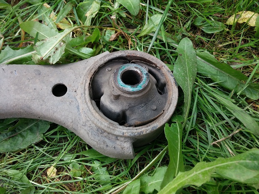

Поменял самостоятельно рычаги в сборе с сайлентами и шаровыми на пробеге 120 тыс. Передние сайленты отслоились, шаровые стучали.

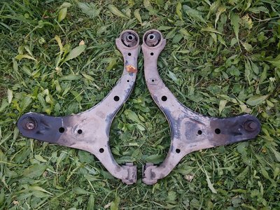

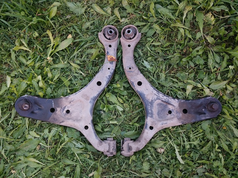

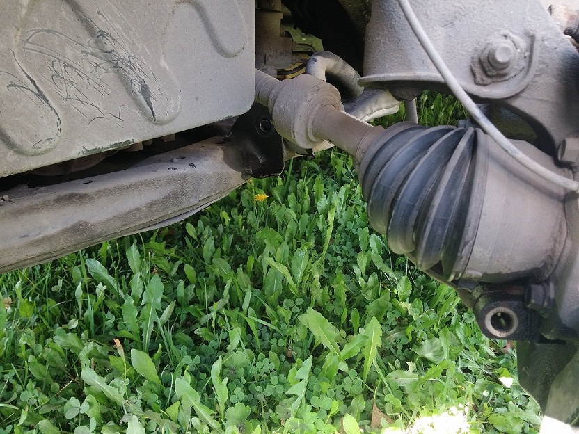

Рычаг снят

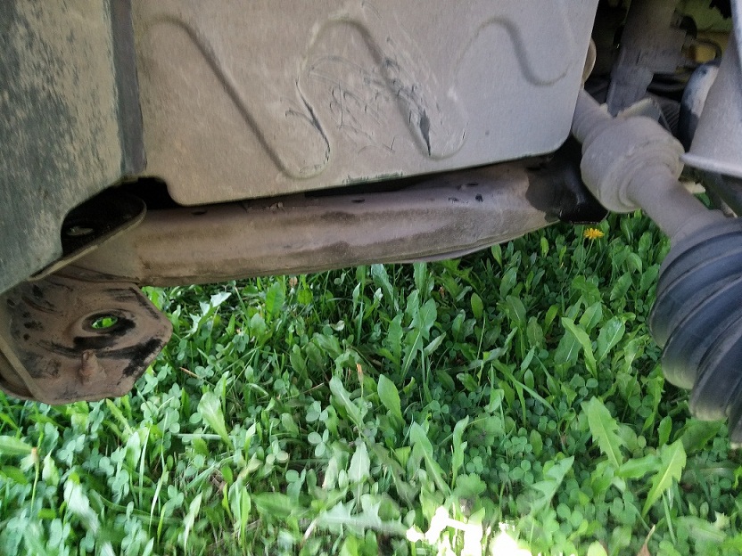

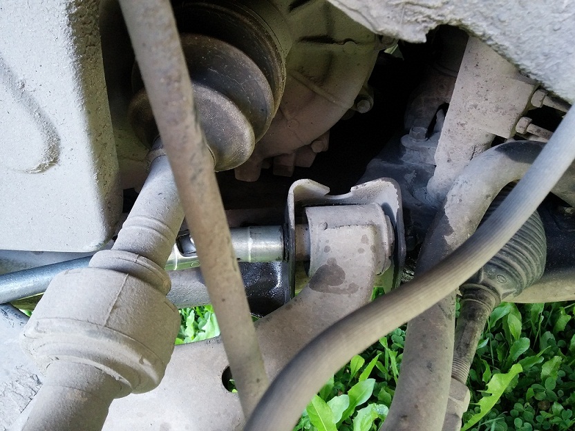

Крепление переднего сайлент-блока

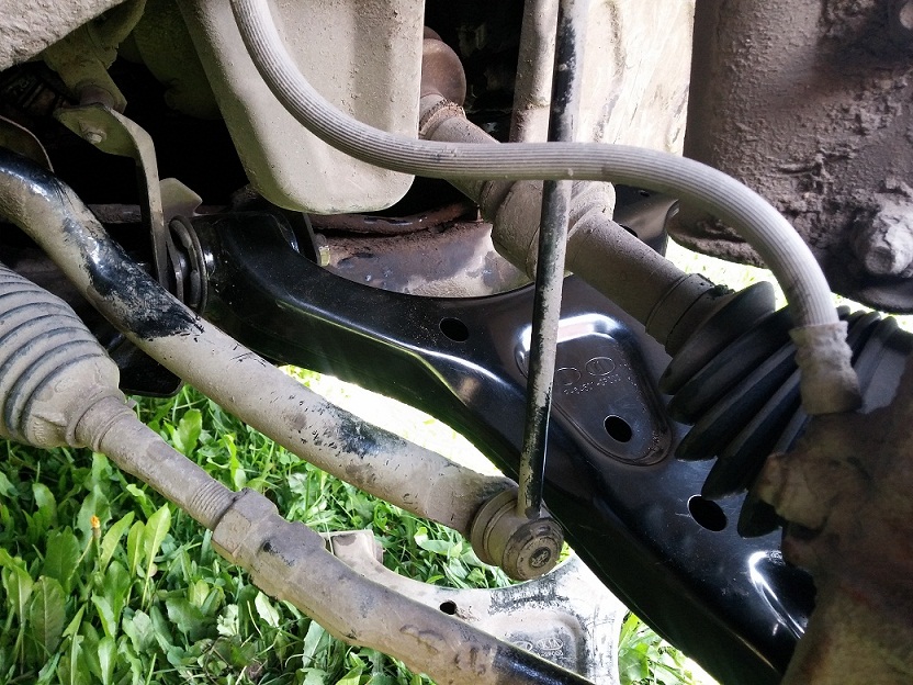

Откручиваем болты сайлент-блоков

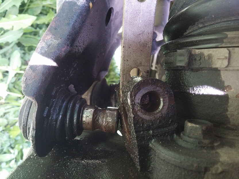

Хомут разжат, палец шаровой извлечен
