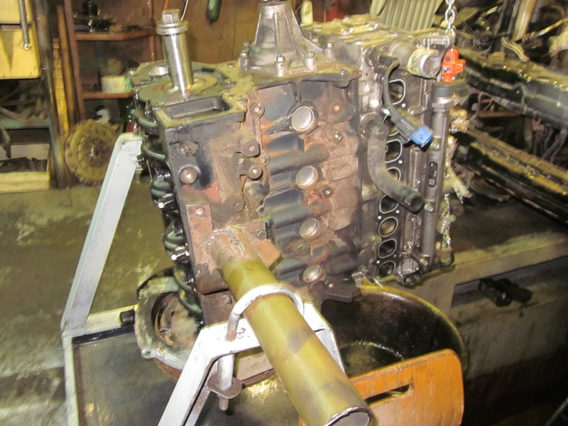

Сдать в металлолом?
блок цилиндров

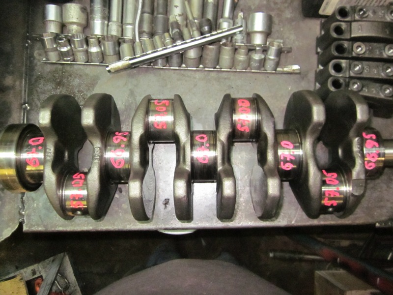

коленвал

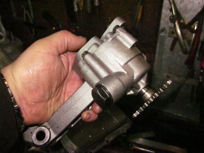

048 масляный насос

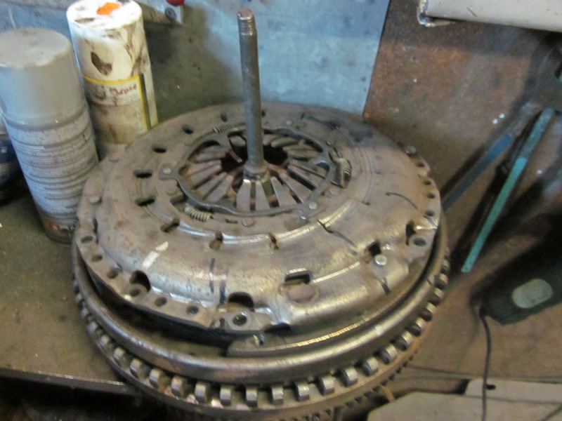

056 маховик корзина и диск сцепления

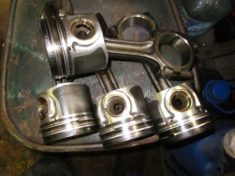

01 поршни с шатунами

after писал(а):Сдать в металлолом?
Ну конечьно.

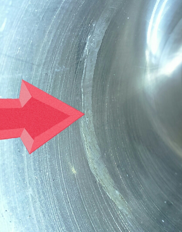

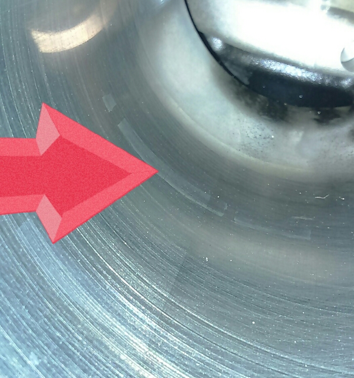

anton_gl писал(а):Не факт что гильзы так подношены
1 й и 3 й цилиндры. Вообщем капиталю. Гильзы взял "PMC" как заменитель оригинала по exist, геометрия в норме визуальное качество хорошее.

Сообщение anton_gl » 24 окт 2015, 11:06
Это ж чем так наследило? У меня в 4 горшке были подобные следы от антифриза, но они были продольные.

anton_gl писал(а):Это ж чем так наследило?
Вот и для нас это сюрьприз, особенно для меня, так как я плачУ и плАчу. :cry:
Николай, по какой причине забраковали блок ?

Забраковал блок по причине "проваленных" коренных. 1-й на 1-у десятку, 2-й и 3-й на 4-е десятки, 4-й на 3-и десятки, а 5-й на 2-е десятки.

Re: Капитальный ремонт двигателя
Сообщение DiCh » 27 окт 2015, 00:30
В Питере такие блоки ремонтируют. Занижают крышки коренных постелей и проходят разверткой. Делали в "Механнике" несколько таких блоков, моторы живут и чувствуют себя неплохо.

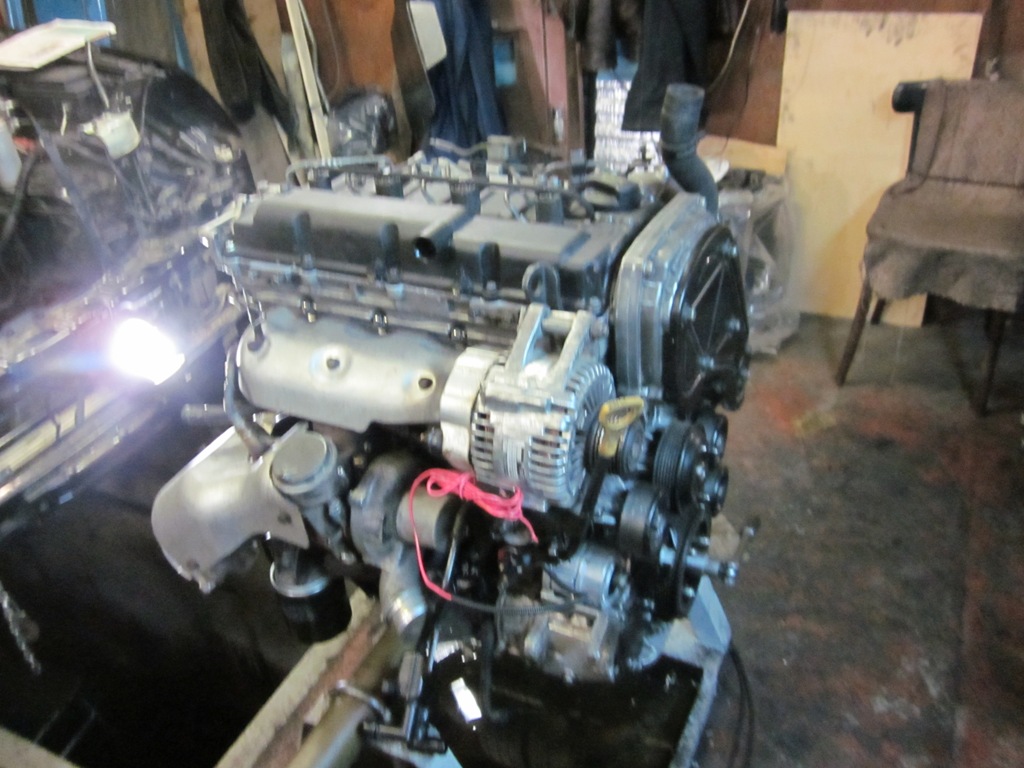

двигатель готов к погрузке в машину

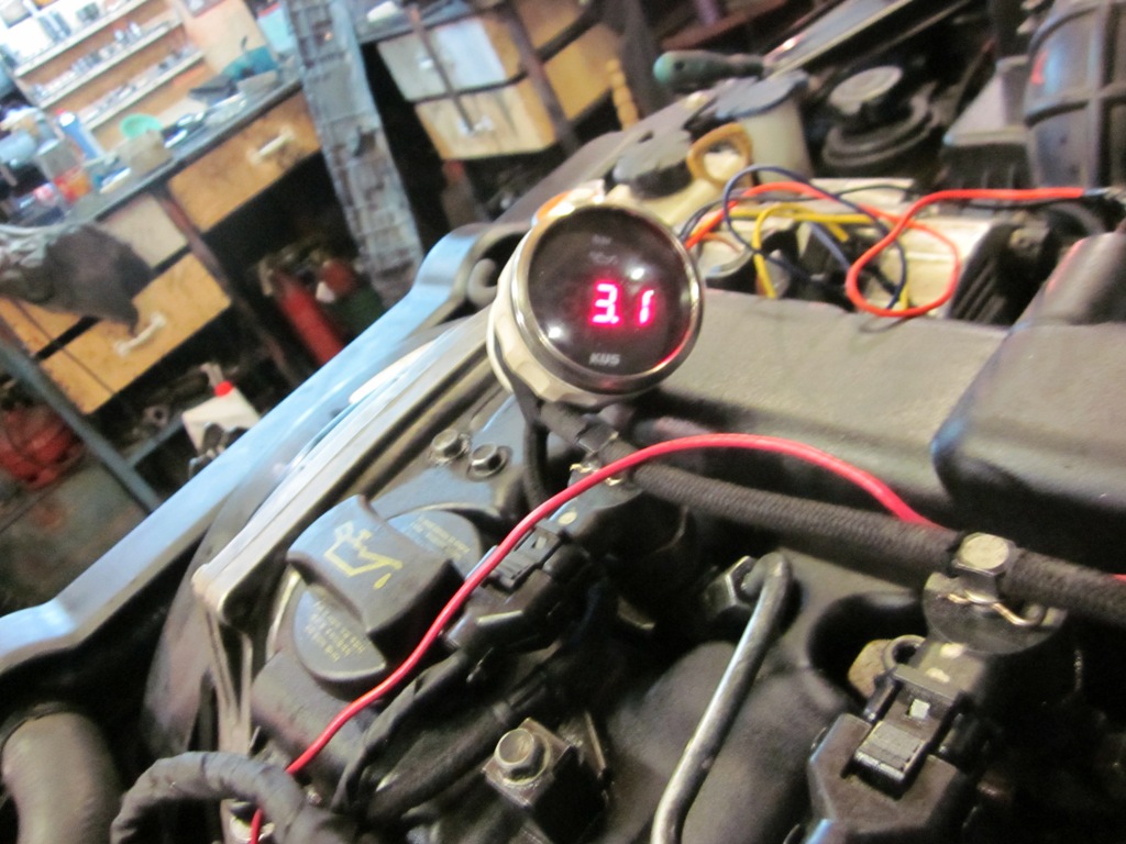

120 Работает на ХХ давленение масла

что то для холостых оборотов давление 3.1 ,это не многовато ?

Дим66 писал(а):что то для холостых оборотов давление 3.1 ,это не многовато ?
Так не прогрет до конца.
