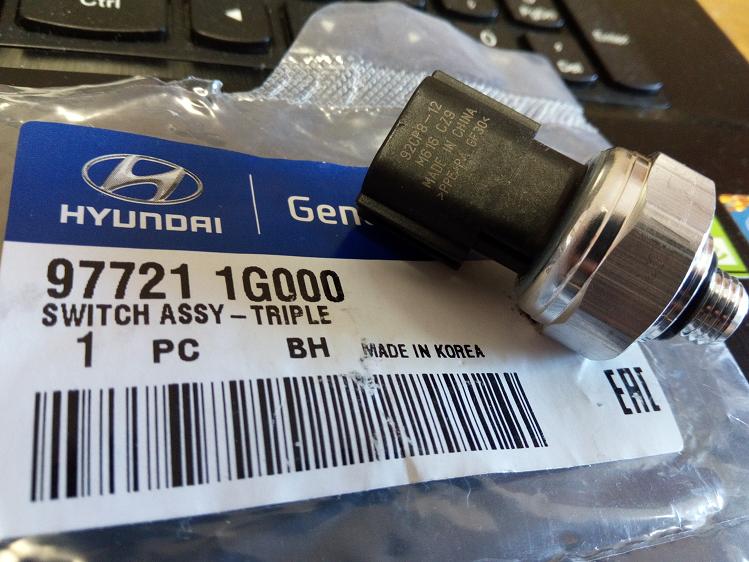

чё было вчера до сих пор не могу понять...Обратил внимание ,что стал как то слабо дуть холодом кондей: вентилятор работает(слышу),прохладный воздух идет,а вот конденсата под авто нет...Поехал к проверенным годами мужикам (работают только в этом направлении и давно) проверьте мол...Откачали 575гр (из 625 залитых 2года назад)-вроде неплохой показатель, но 60 гр масла(а это много) ...Закачали новые 630( +20гр масла) и начали тестить...И вот тут то вижу вентилятор работает на небольшой скорости давление в верхнем контуре растет аж до 20bar, а вентилятор на большую скорость не переходит...Решили помыть радиаторы(обычно они не делают этого),мыли как могли, ибо там у меня сетки стоят...Опять подключили аппарат - давление выросло аж до 17bar и в этот момент вентилятор взорвался большой скоростью,давление упало до 13bar...
Теперь вопрос: что заставило вкл вентилятор на большою скорость - подмытый радиатор или у меня глючить стал датчик давления?
05.07 вот и приехал датчик давления: на этикетке корея-на датчике китай...(родной из мексики)
06.07 поменял датчик сам-сам был в масле,пришлось отмачивать брюки и майку в ванише...заправили, теперь давление в высоком контуре выше 12bar не подымается...

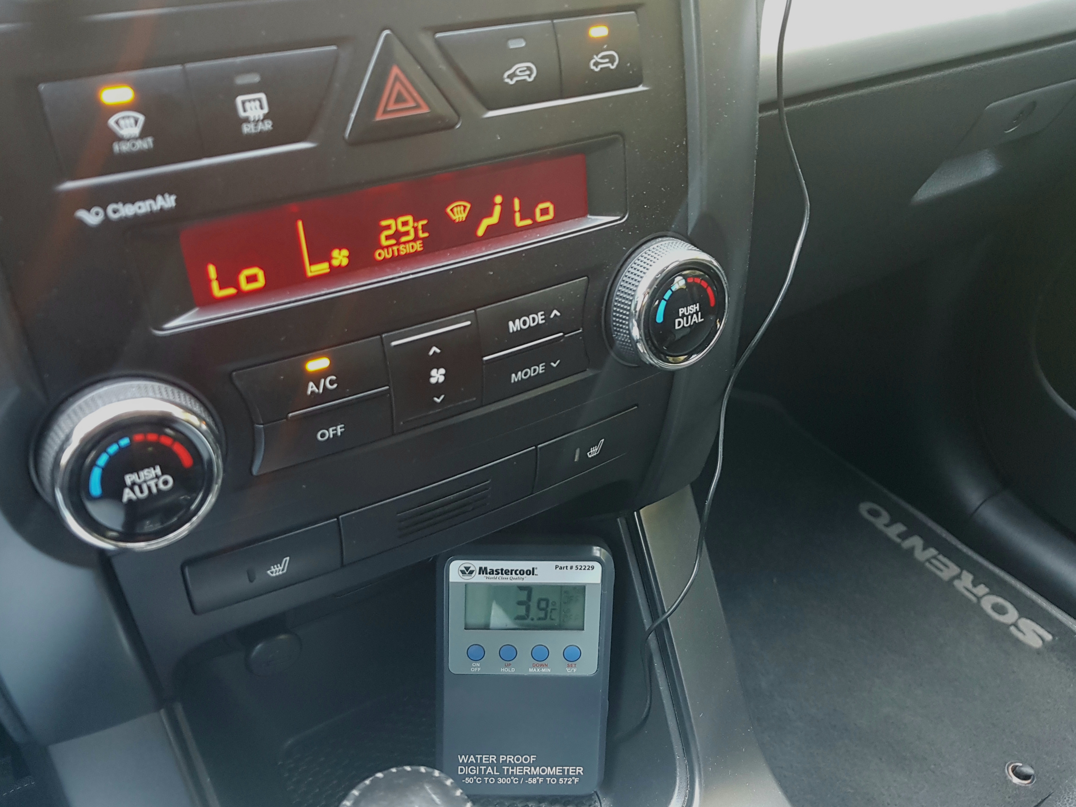

Сообщение operator » 05 июн 2018, 15:15
operator писал(а):Побаловался с замерами. Удалось увидеть на выходе 4°C. На ходу уверенно держит от 5,5°C до 7,5°C
Стабильность - наше всё!)
