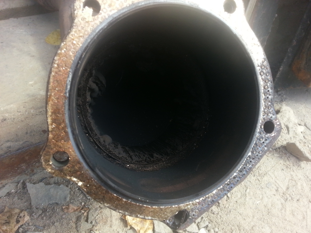

Заменил насос, что в баке - эффекта ноль, отдал на промывку форсунки - эффекта ноль. Заправился, поехал делать диагностику - встал, так и не доехавши. Сейчас не заводится никак. ДО этого больше 3000 не набирало. Я уже и не знаю на что грешить... Регулятор топ. давления может так баловаться?

Остынет, заводится нормально, но мощей полноценно ехать не хватает. Максималка - 40 км. Разогреется - вообще полуживая, глохнет, и в итоге не заводится, пока не остынет.

Друзья, как оказалось - намертво замурованный второй катализатор. Первого просто не оказалось. Всем большущее спасибо за помощь и советы!

Пламегаситель поставил ? если нет, то кат полностью выбил ? Нужно выбить его полностью, иначе остатки начнут отрываться от стенок и залетать в банку глушителя, потом там греметь. Вскрытие банки глушителя и вытряхивание из него остатков ката стоит денег. Дороже чем пламегаситель.

Да, катализаторы отдал парнишке, он вварил первый палмегас и второй + поставил обманку, так что летаю. :Yahoo!: Единственный косяк, который остался - это дерганье на малых оборотах под нагрузкой (например 30 км/ч - а включена 3 передача). Насос новый, форсунки помыты, свечи новые...
