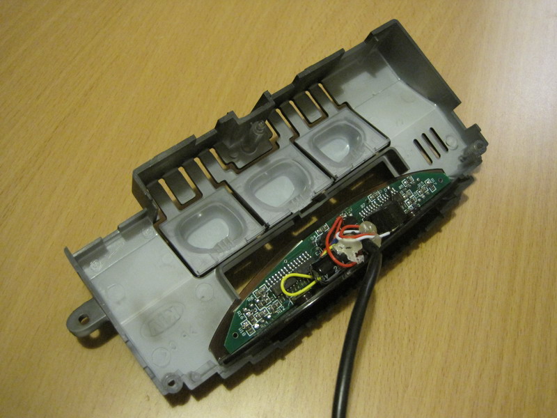

купил самый дешевый парктроник, у него дисплей в полукруглом корпусе, все вскрывается, вынимаем сам дисплей ,он выполнен на плате и очень узкий.
далее снимаем потолочный комп, из него откручиваем все внутренности . места остается там предостаточно. Края платы дисплея как раз миллиметров на5-6 заходят внутри за края,центруем и за эти кончики и приклеиваем двухсторонним скотчем.
Парктроник Sho-Me 2623 Корея.

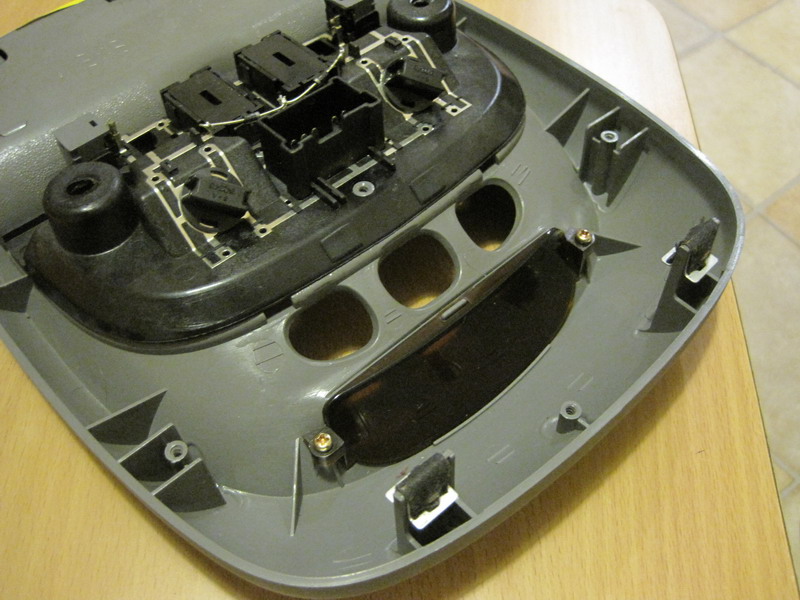

Посмотрел на бортовой маршрутный :( , почитал о вариантах что и как :D, запихал и вместо своего бесполезного штатника парктроник 8) Вот отчет :twisted:
Как все это выглядит в работе думаю понятно из отчетов выше отписавшихся клубней

А вот собственно и на месте, в работе :)
