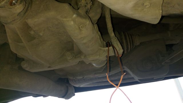

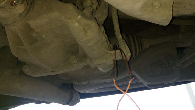

В общем, история такая. Пока я ждал когда izhamigo разберет свою муфту, мною, не торопясь между делом, была проверена проводка и муфта, согласно мануалу ссылку на которую я давал выше. Проверка проводки от ЭБУ 4WD до муфты показала, что все в порядке. Дальше начал ковырять саму муфту.
подключил 12В на моторчик
Подключил на эл. привод гидронасоса муфты 12В, в этот момент муфта стояла на редукторе заднего моста, и попробовал повернуть фланец муфты, к которому крепится кардан. Фланец хоть и с усилием, но проворачивается от руки. Без 12В фланец вращается легко. В тот момент я подумал может насос не додавливает масло. Взвешал муфту, весы показали, что она легче минимума на 30грамм. Купил масло и поменял его.
замена масла
Проверяю муфту, подключаю 12В, таже песня крутится с усилием, но от руки. В этот момент муфта была снята и я обнаружил, что ответная часть не вращается. Задал этот вопрос своему знакомому механику, он сказал нужно разбирать и смотреть. В общем, он ее разобрал и говорит, что имел место заводской брак. Одно из соединений в корзине пакета фрикционов, оторвало аккуратно по сварочному шву. Это кто слышал щелчок похожий на вылетевший из под колеса камень. Говорит, что моя муфта поддастся лечению. К остальным узлам (фрикционы, шлицы на валах и т.д.) при вскрытии вопросов нет.

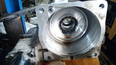

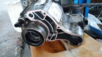

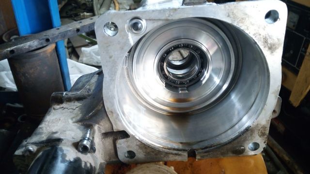

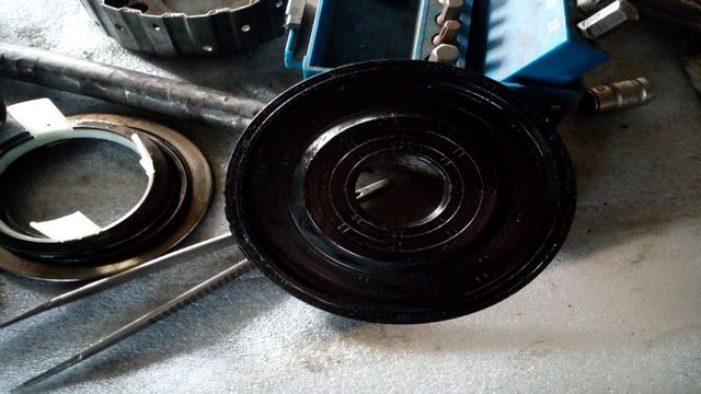

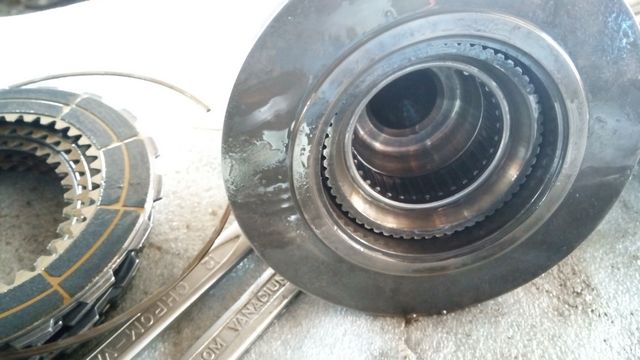

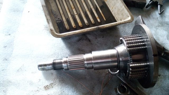

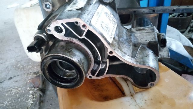

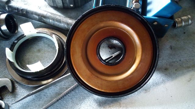

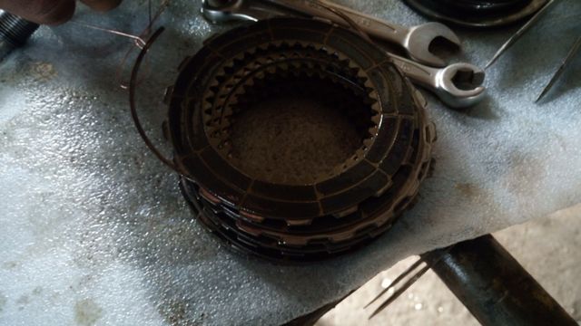

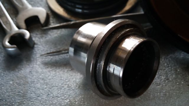

По просьбам трудящихся выкладываю фото разобранной муфты 47800-3B520
Масло для муфты если его искать по кат. номеру 4014835795419, а не по названию будет дешевле
фрикционы муфты
крышка масляного уплотнения - тот самый, "большой сальник" за который я переживал больше всего
таже крышка с внутренней стороны
входной вал муфты
я так понял это ступица, если смотреть по мануалу
корзина фрикционов
корпус муфты вид изнутри
Надеюсь, кому-нибудь будет полезно.

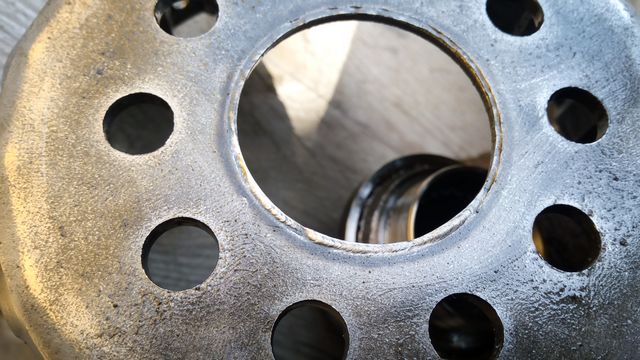

Lion
а где сварка отошла?

Сообщение Lion » 10 окт 2015, 10:33
Ramb
Ответил в личку
Надеюсь мне завтра дадут выложить фотки где виден косяк

Сообщение Lion » 11 окт 2015, 14:13

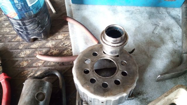

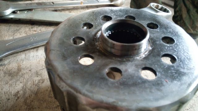

А вот и фото проблемы неработающей муфты 47800-3B520
Сразу оговорюсь, это одна деталь.
Весь сварочный шов остался на корзине фрикционов, проплав на оси корзины отсутствует напрочь.
Это я могу назвать заводским браком, либо если все муфты такие, то просчетом при выборе исполнения этой детали.

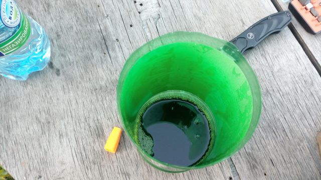

Сообщение Lion » 12 окт 2015, 09:41
Dima79

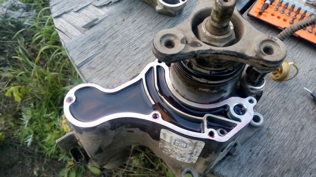

Состояние вот такое
Как говорится черноватое.
Без снятия не получится залить необходимое количество. На муфте сверху в соединении с редуктором стоит сапун (черная пипка), как я читал на одном из форумов HYUNDAI он является уровнем масла.
Поэтому только со снятием замена.
Масло использовал опять-же с того форума, и муфту я пока не ставил на машину, так что по работоспособности ничего сам лично сказать не могу. Но ребята проде меняют и катаются.
