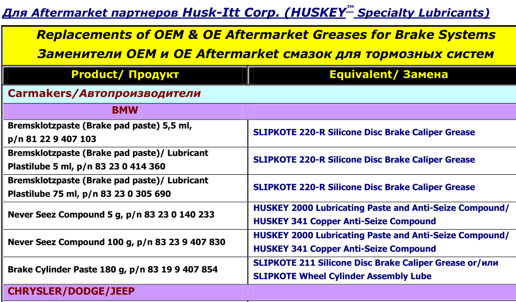

Сообщение Gubkin » 07 авг 2015, 16:39
St.Paul писал(а):что ты прислал до этого не относится к смазыванию подвижных частей. это всего лишь антискрипная паста на место контакта тормозного цилиндра с колодкой и скобы суппорта с внешней колодкой. чтобы они не гремели!!!!! той смазкой нельзя смазывать подвижные элементы, а той что я прислал можно...
те коды что написал я
SLIPKOTE 220-R в упаковке ломучего аццтоя БэМэВе
BMW 5,5 г код 81229407103
BMW 5 г код 83230414360 56 руб
BMW 75 г код 83230305690 546 руб
с документа который выкладывал раньше...
SLIPKOTE 220-R любой бомж с любого форума знает что эта смазка для направляющих... как вообще можно с этим спорить :o :o :o
Добавлено через 6 минут 42 секунды:
Nikolay0812 писал(а):А для направляющих-у меня была "правильная" мазюкала PFG110 (LUCAS/TRW)
Это слипкот 211
чем 211 отличается от 220 писал тут
