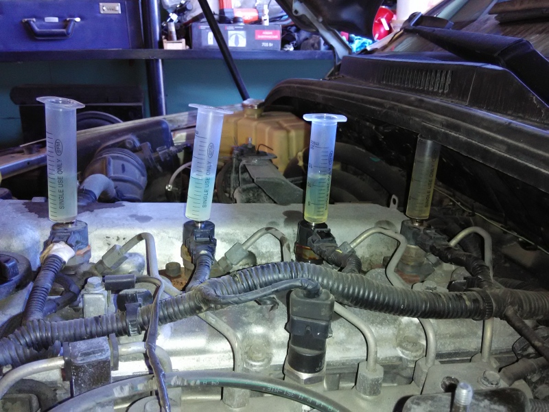

Посоветуйте, гуру, такая картина - уже повод заморачиваться с заменой/ремонтом? (По цилиндрам 10-10-12-15)
Это слив в обратку ровно за минуту работы по секундомеру. Секундомер был запущен после старта двигателя, т.е. слив за время работы стартера не учитывался.
Авто очень редко глохнет (2 раза за месяц) после резких разгонов типа"тапка в пол". Аварийный клапан в торце рейки поменян недавно (лил ручьем в обратку), топливный фильтр новый, регулятор на ТНВД вроде живой. И в связи с этим вопрос - такое состояние форсунок может быть причиной заглохания? Чек не загорается, но сразу после того как заведешь после заглохания висит в pending P1186. Я, конечно, пойду еще проверь слив в обратку из-под клапана, нет у меня к нему доверия - второй клапан за два года ( Качество з/ч у Боша падает что ли...
Вдогонку вопрос - насколько опасно вообще нафиг заглушить этот клапан монеткой? Ездил так по необходимости кратковременно, можно ли это сделать на постоянку?

atlant_is писал(а):уже повод заморачиваться с заменой/ремонтом?
Нет повода...
Для полного успокоения души проверил бы на твоём месте ТННД

поставить какую нибудь емкость после аварийного клапана, типа фильтра бензина для жигулей и видно будет. На сколько помню обратка должа быть не более 20 мл в минуту. Вообще, конечно 4ю форсунку не мешало бы отремонтировать. Замени ее на старую, а эту в ремонт Лехе Юричу отправь.

Accent-58 писал(а):На сколько помню обратка должа быть не более 20 мл в минуту.
Это в идеале, сам посчитай если каждая по 10мл то с обратки уже 40мл и это норма.

Accent-58 писал(а):Замени ее на старую, а эту в ремонт Лехе Юричу отправь.
Так нету старой ) Это еще первый комплект, тот, что вместе с авто. На одометре 180+ ткм.

KLIG. писал(а):Это в идеале, сам посчитай если каждая по 10мл то с обратки уже 40мл и это норма.
Е мое, с каждой форсунки не более 20 мл в минуту. Даже не 20, вот нашел у себя записано было , а 15 мл.

Accent-58 писал(а):Е мое, с каждой форсунки не более 20 мл в минуту.
ТОгда у меня еще запас есть ) У меня всего 15...

Сообщение Accent-58 » 07 авг 2015, 10:42
не более 15 ((((

Сообщение atlant_is » 07 авг 2015, 10:50
Ну ок, нету запаса ((( Буду присматривать себе восстановленную с гарантией, значит. Новые сильно кусаются...
