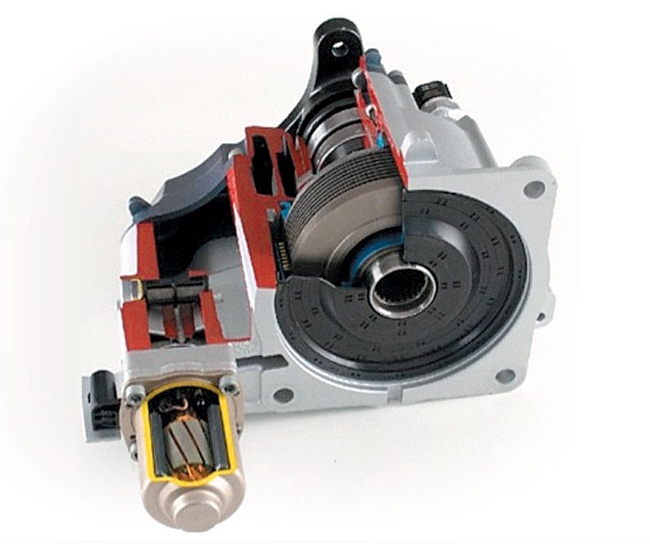

Сообщение Lion » 31 июл 2015, 15:33
Филл писал(а):колесо руками крутится, а кардан вместе с колесом нет, даже если завести машину и вкл. блокировку
Такая же беда. Момент не передается именно через муфту, ответные части вращаются относительно друг друга без особых усилий.
Снимал муфту, разбирал в ней эл. двигатель и ничего ненашел. Все как новое.
Умелец со сканером прочитал ошибки P1831 и P1832.
Вот, что говорит об этом kia-hotline.com
Теперь сижу и думаю, куда копать?

Сообщение Ramb » 31 июл 2015, 15:59
Lion
ну где то ты её перегрел слегка... эти ошибки вылезают при перегреве...
у FL муфта отличается от XM тем что у XM муфта всегда преднатянута из за конструкции... у FL зазоры большие и там мотором стягивается... там ход свободный.... так что это нормально...
Филл
откорректируй профиль у тебя не XM а FL если ты правильно указал год выпуска "2014"

Сообщение Lion » 31 июл 2015, 16:32
Ramb писал(а):ну где то ты её перегрел слегка
Ну я понимаю, что алгоритм работы примерно такой:
1. перегрел - муфта отключилась.
2. остыла - дальше поехали
Перегрев же показывает датчик, соответственно я так думаю, что дело в нем.
Вот как его проверить? Был бы второй рабочий... поменять посмотреть.
Кстати умелец со сканером сказал при неподвижно стоящей машине, что у меня одно заднее колесо двигается со скоростью 200 км/ч с лишним.
Когда зажимает блокировку 4WD, часть скорости уходит на второе заднее колесо в районе 15км/ч. И это при стоящей машине. Видимо еще и датчик ABS барахлит.
Вот не знаю имеет ли он отношение к 4WD.
Хотя может просто глюк какой-то, вследующий раз, буду у него попрошу его еще раз глянуть и на скорости посмотреть.

Сообщение Ramb » 31 июл 2015, 18:20
Lion писал(а):Перегрев же показывает датчик, соответственно я так думаю, что дело в нем.
датчика нету... перегрев определяется по косвенным признакам... по сопротивлению...
ошибки это предупреждение... для сервесменов что тебя потом по гарантийки отшить)))
по датчика абс ... ни чего не понял... когда чего показывает... желательно скрин
ели датчики навернуца машина тебе скажет

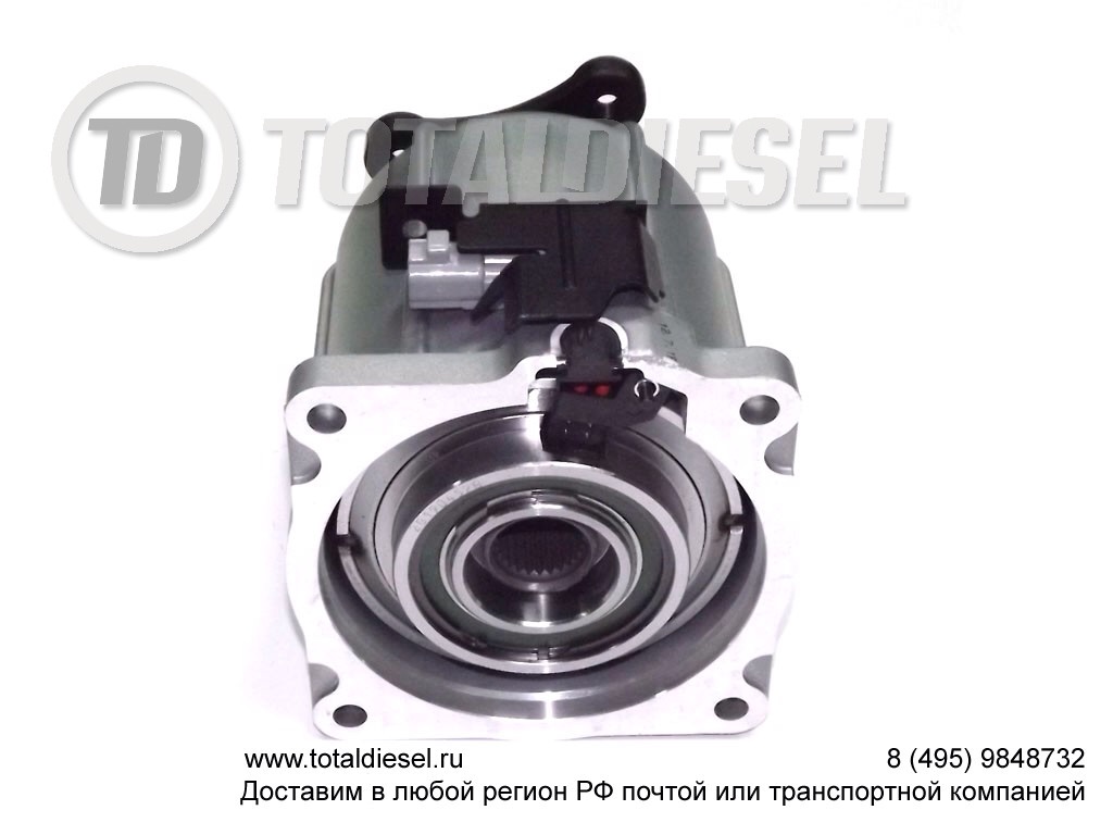

Сообщение izhamigo » 02 авг 2015, 06:11
То же лишился полного привода, пробег 32000. В момент старта был удар сзади и все, ошибок на приборке нет. Ездил к дилеру в субботу определить не смогли по механическим признакам, сказали электрик работает по будням, записали на среду. Сам не лазил еще не смотрел. Подскажите номера муфт на FL оба 2013 и 2014 и подходит ли муфта 2014 на 2013 год? вин KNAKV814DEA426524

Сообщение Talik » 02 авг 2015, 08:00
Подходит. Номер муфты был на пред странице, не поленись.

Сообщение izhamigo » 03 авг 2015, 06:46
Talik
Прочитал все от начала и до конца, муфта от 13 года модификации KEURPXM12 - 478003B520, а какой от 14 го.
