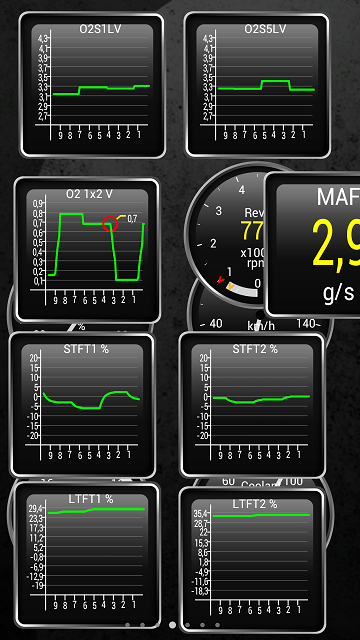

Намерил чтото с помощью Torque
Начитался интернета, так по этим графикам ппц катализаторам моим:-)

И что думаешь? Я не вижу ничего криминального. Подозреваю, что у тебя выбиты катализаторы :) .
Минимальное значение напряжения - 0.04 - 0.2 В, максимальное значение напряжения - 0.8 - 1.0 В, длительность фронта - не более 150 mc. Выход параметров за эти значения говорит о неисправности лямбда-зонда. У тебя все в пределах, фронт только нельзя посмотреть.
Ты имеешь ввиду вот это?
Сигнал на датчике, установленном после катализатора, (при исправном катализаторе) будет близок к прямой линии примерно на уровне 0,5…0,6 вольт.
Да, тут не понятно, почему у тебя меняется сигнал. Но Я просто не верю твоей программе. Сам до конца не вкурил. Замерял осициллографом прямо на лямбдах. С них вообще ничего не идет на холостом ходу, а в программах чето там показывает. Не понятно. Внизу на графиках видно, там прямая линия где то 0,6-0,7.
По осицилографу, да , действительно, после катализаторов на лямдах, постоянное напряжение. Никаких синусоидов.

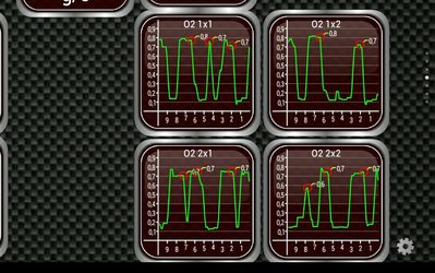

Вот мои показания при 1500 оборотах

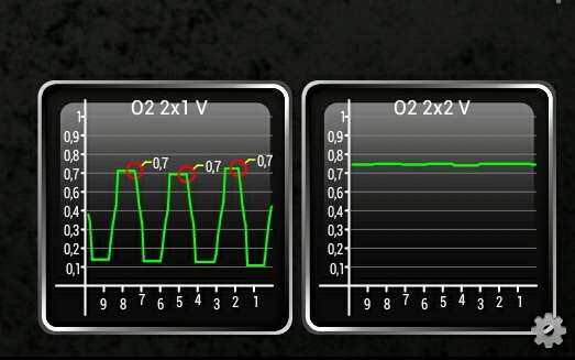

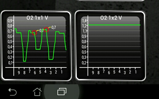

Скачал себе полную версию torque. Теперь у меня новые графики:
Это первая банка
Это вторая.
На сколько я понял, они работают отлично.... но меня смущает следующий график:
Все это в тот момент когда я отпускаю педаль газа и еду накатом. Почему так сильно падает напряжение на обоих датчиках?

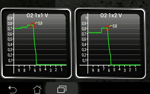

И вот еще график:
На нем 1 банка в момент прогрева. Если верить тому, что я начитался, то прямая, которая получается у второй лямбда, имеет большое значение... она же должна быть не выше 0,8?

lener писал(а):Все это в тот момент когда я отпускаю педаль газа и еду накатом. Почему так сильно падает напряжение на обоих датчиках?
Отключатся подача топлива.

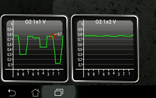

Re: Адаптер ELM327 USB OBD II

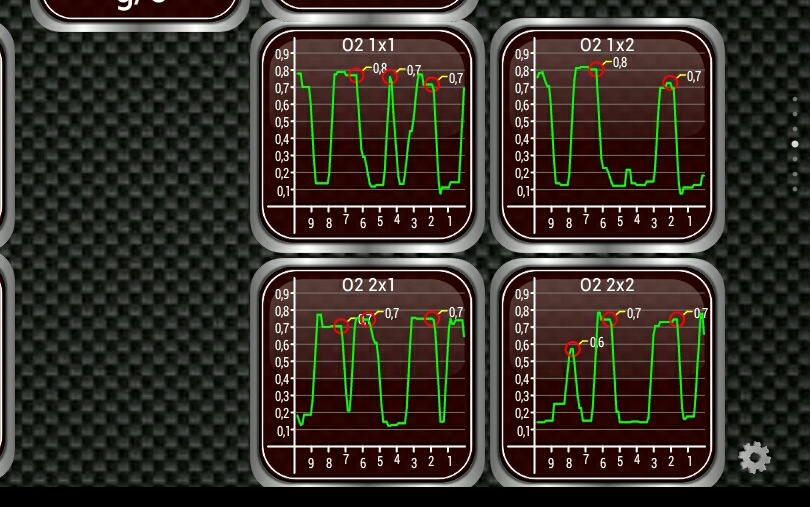

Сообщение Biz » 10 авг 2015, 15:56
Думаю, что это именно секунды. Вот картинка с моего 300-го. См. О2 1х2V, по х именно секунды.
Сообщение Accent-58 » 10 авг 2015, 16:41
может быть, что-то тогда долго срабатывает. Замеры лучше не проводить на холостых оборотах. По рекомендациям нужно на 1500 оборотах.
