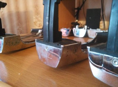

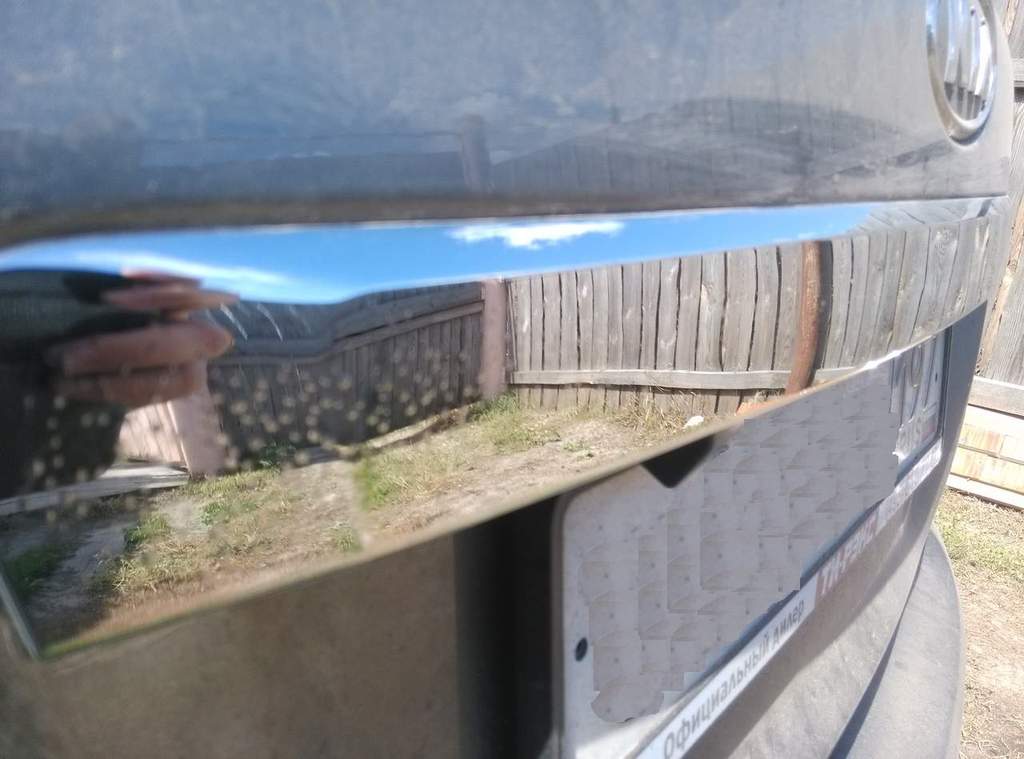

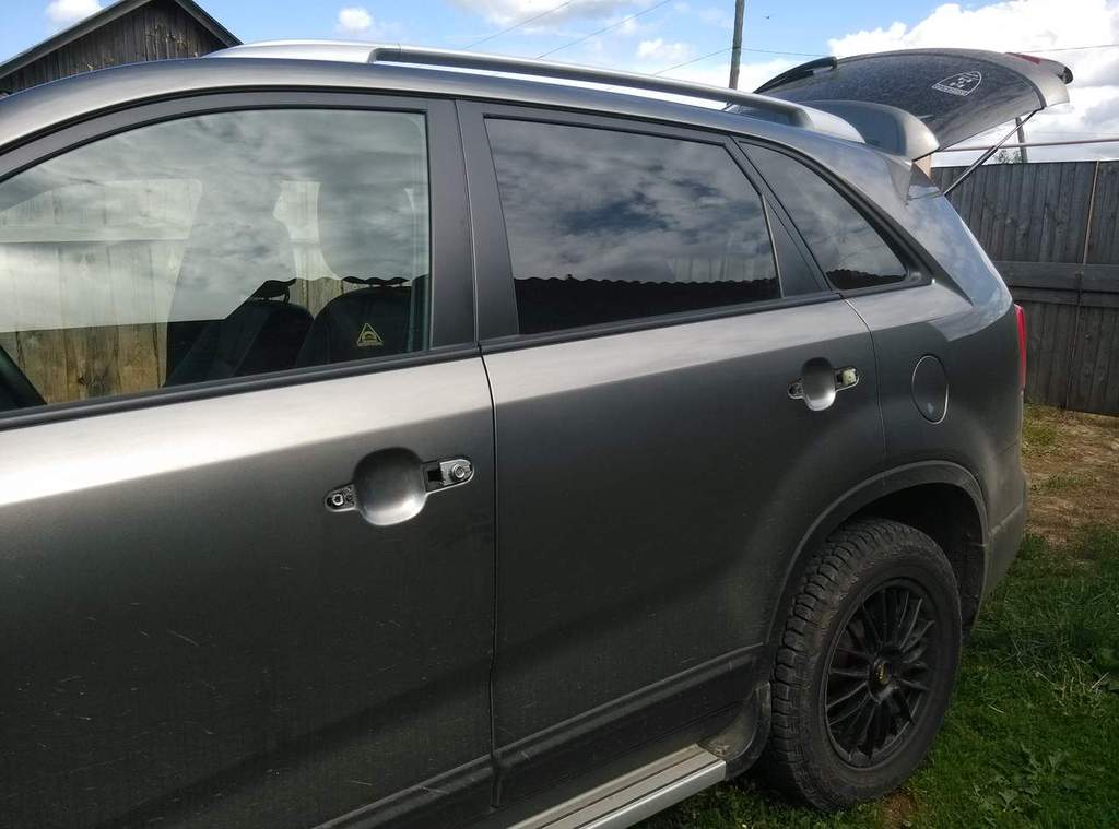

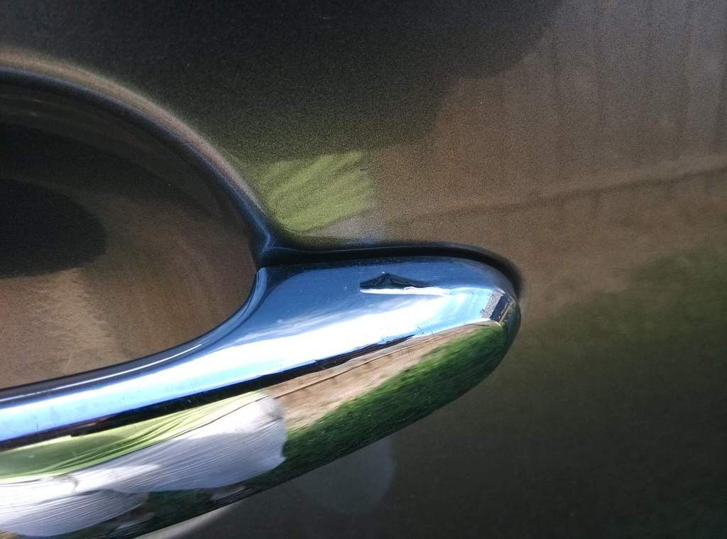

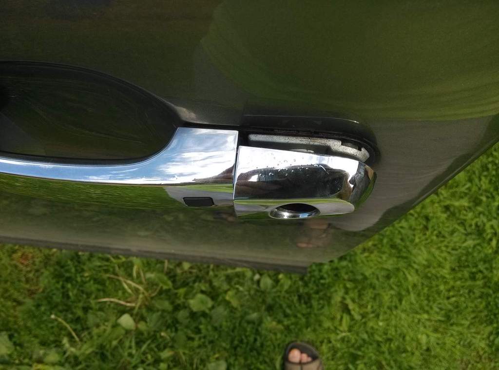

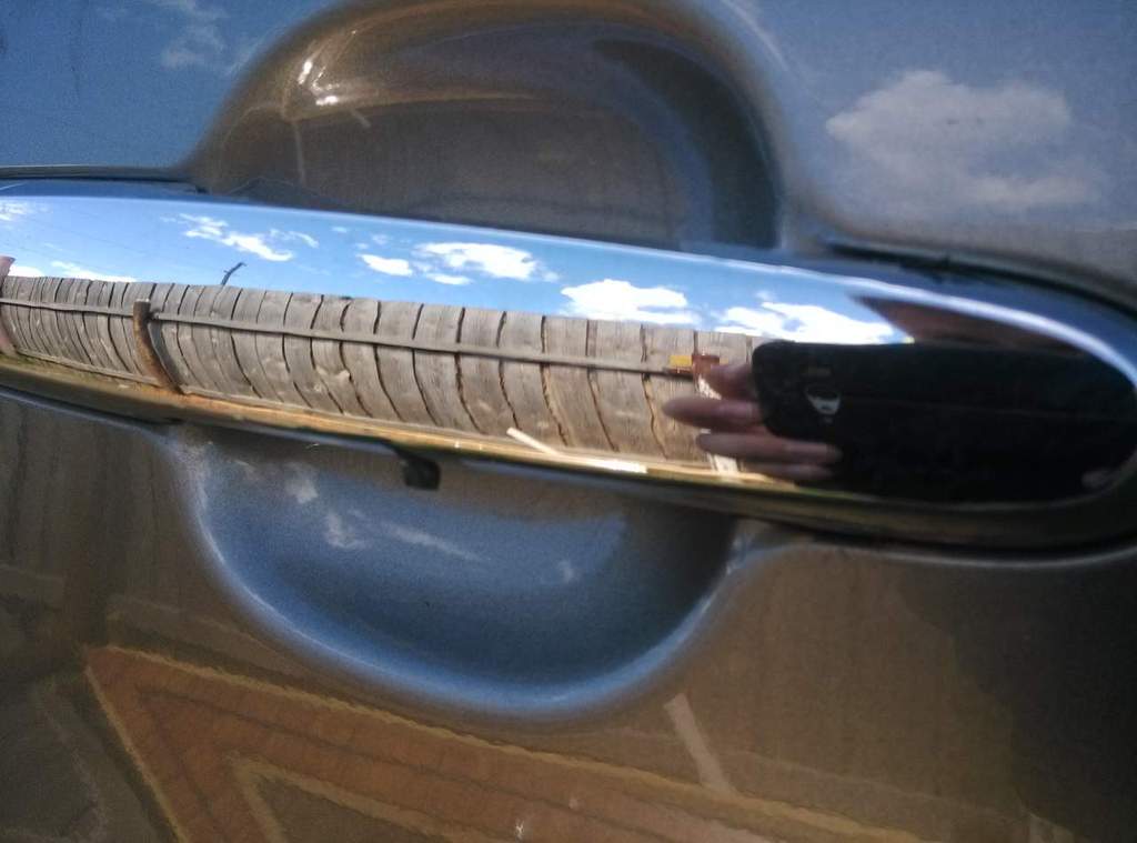

Так как меня уже давно бесил вздувшийся хром на ручках дверей и накладки пятой двери — я решил с ним попрощаться.
пузыри
вздулось
вообще кусок отвалился

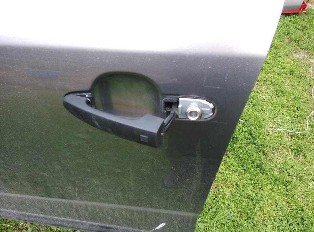

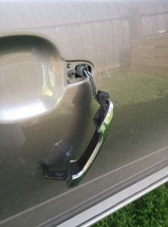

Оказывается, снять ручки очень просто — если бы я знал это раньше — давно бы убрал хром.
Вытаскиваем резиновую заглушку

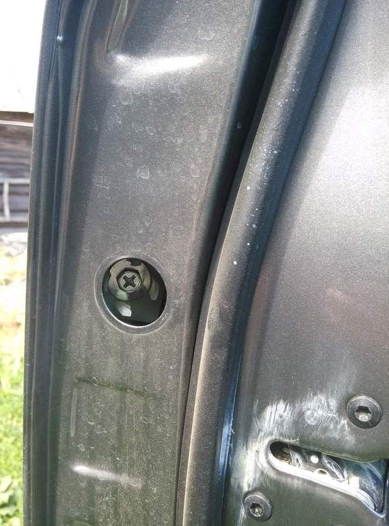

Выкручиваем болт (он не вываливается — его держат пластиковые держатели)

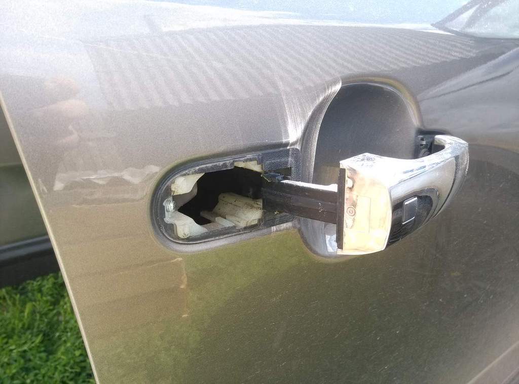

тянем на себя маленькую часть ручки, немного приоткрыв большую часть

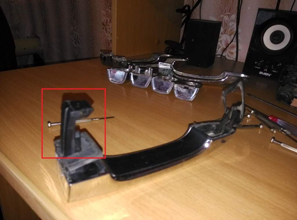

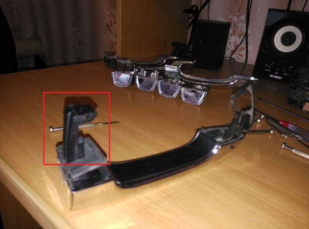

Все маленькие части ручек снялись легко, кроме водительской, т.к. снимается только сама пластиковая накладка, а металлическая часть (личинка) остается — я не сразу это понял.
приоткрываем ручку и тянем на себя и одновременно в сторону отверстия (там где была маленькая часть)
Как-то так. Ручки передних дверей с проводами
Вот личинка

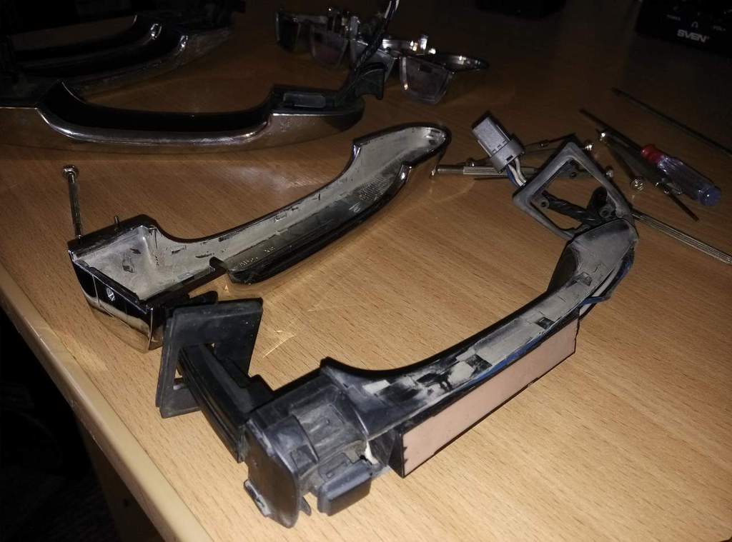

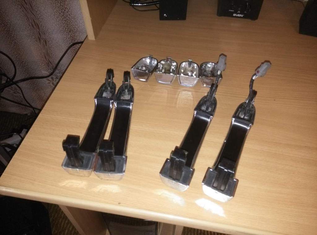

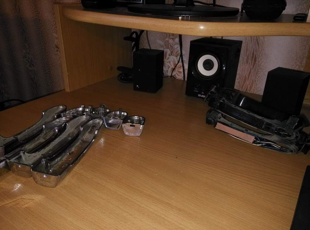

Все ручки снял
Вот они ручки

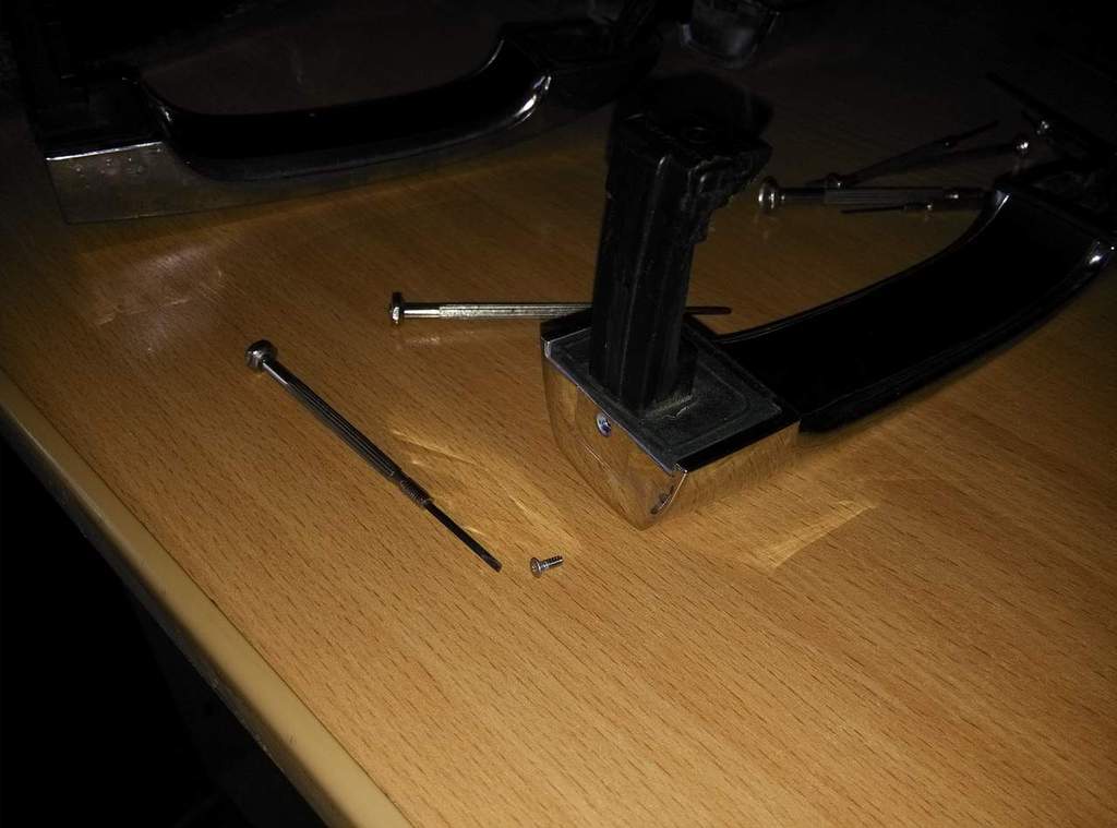

выкручиваем болтики звездочкой
так как я был не готов — выкрутил отверткой для часов
Далее тянем за эту часть
Все просто
Все внутренности вытащил — остались только накладки

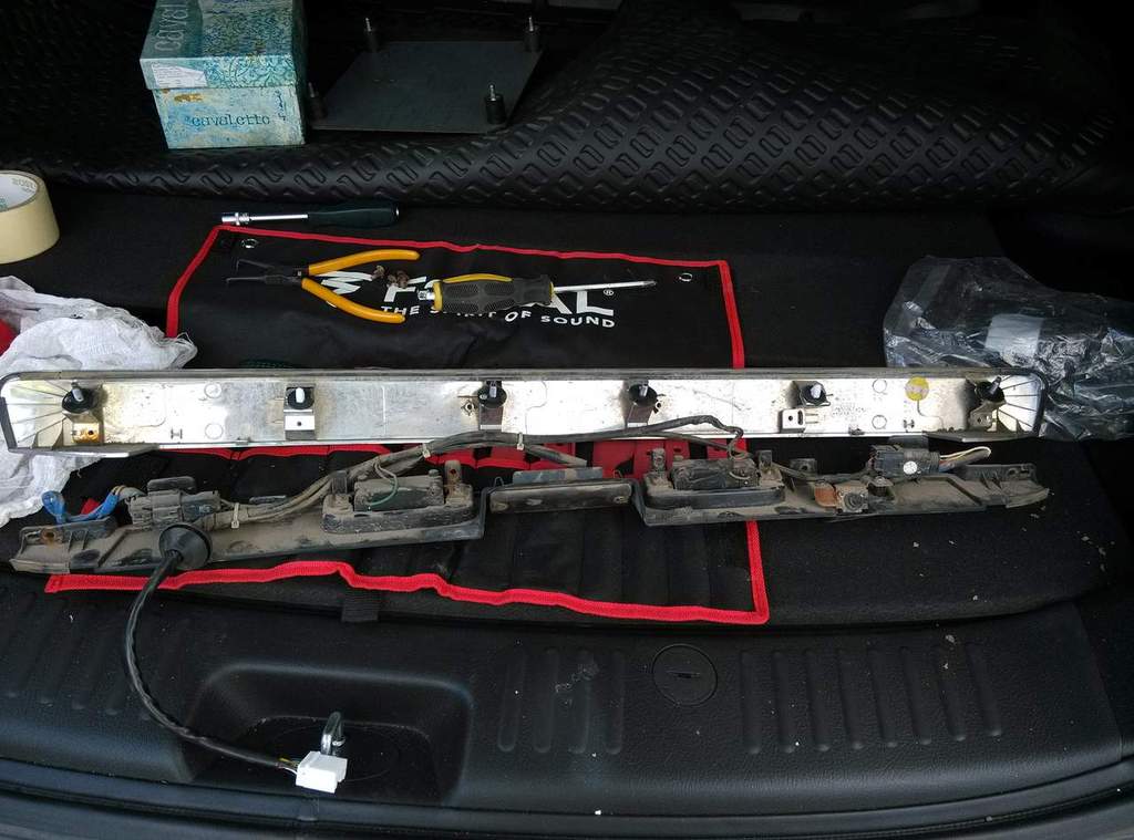

Далее снял накладку пятой двери и вытащил из нее все болты и 2 пистона.
Как снять накладку описано у многих, кто ставил омыватель (форсунку) камеры заднего вида. Нужно снять всю обшивку пятой двери и открутить 4 гайки.

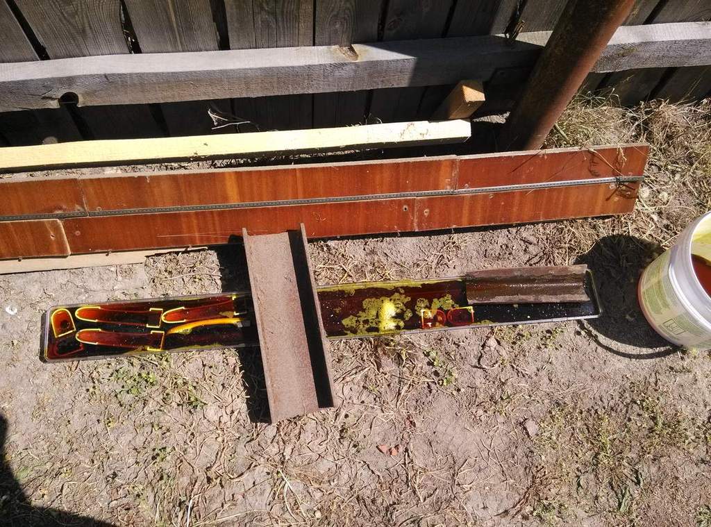

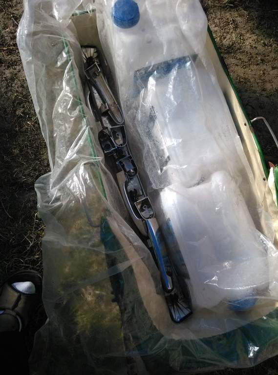

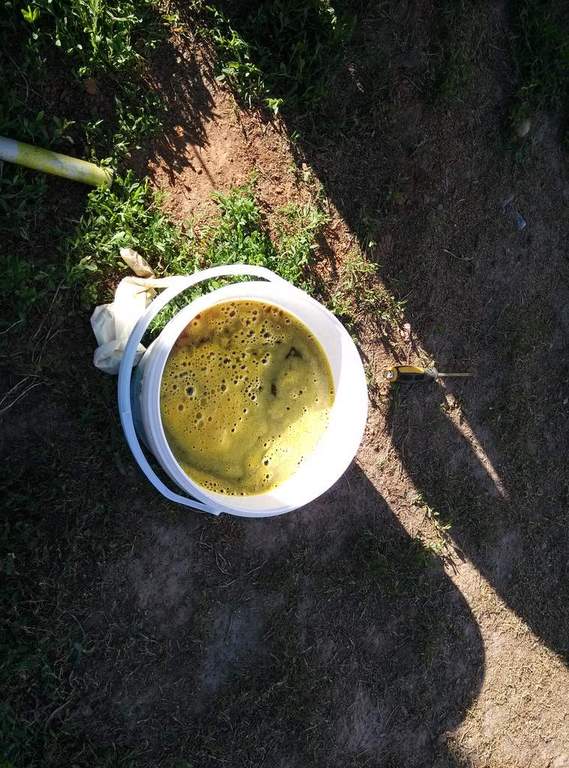

Развел хлорное железо
2 кг железа и 8 литров теплой воды (температура плавления хлорного железа 37 градусов).
Долго искал посуду, чтобы утопить там ручки и накладку, но ничего подходящего не нашел и воспользовался куском платного полиэтилена.
Все это дело утопил и оставил на ночь
Как же я огорчился, когда обнаружил утром отсутствие жидкости в пакете, хотя визуально в пакете дыр нет:-(
Местами на ручках и накладке остался хром.
Как хорошо, что остался еще 1 кг железа.
продолжение следует...
Добавлено через 3 минуты 2 секунды:

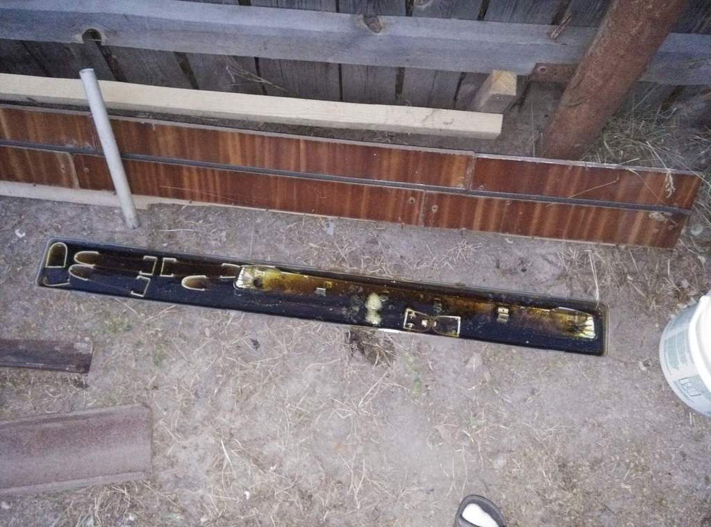

Начались поиски посуды — и о ЧУДО!, воскликнул я, обратив внимание на плафон дневного света.
Все детали я положил в крышку плафона залил раствором и придавил накладку пятой двери подручными железками, т.к. углы у накладки выпирали
Вечером раствор был заметно темнее и имел в составе блестяще-зеленый осадок.

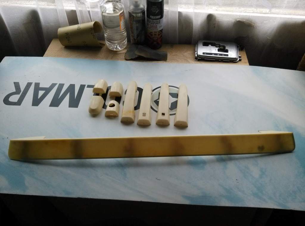

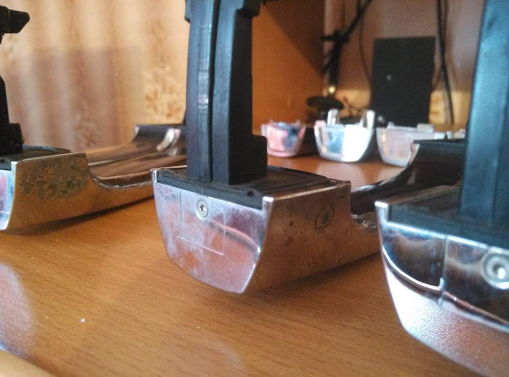

Достал ручки и накладку, промыл проточной водой и вытер тряпкой.
В итоге получились вот такие детальки (цвет — Слоновая кость с желтыми пятнами)

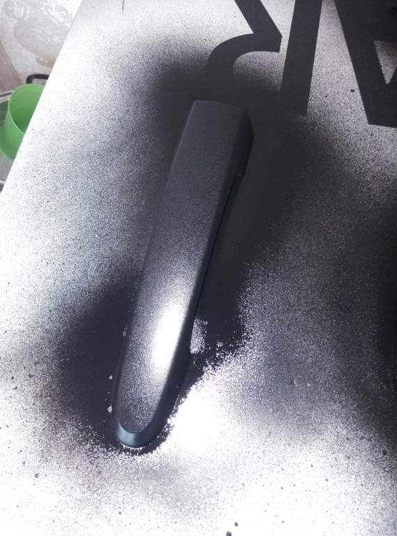

Баллончиками с краской красил — думал с этим проблем не будет, но не тут-то было.

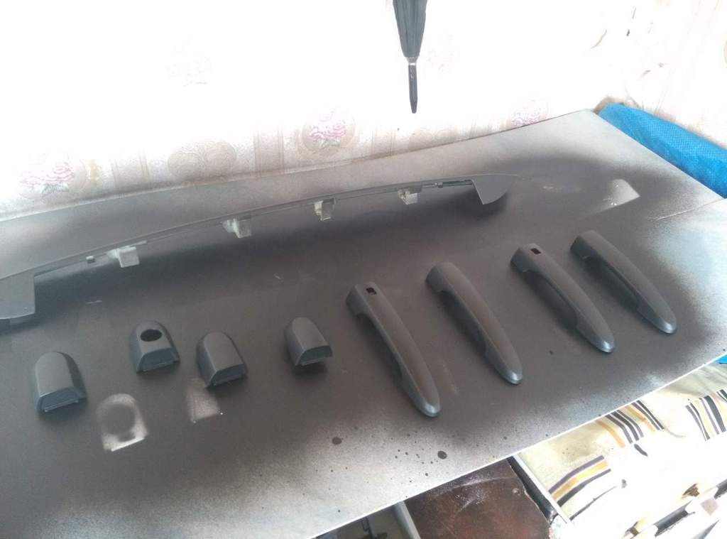

Взял баллон обильно полил — красиво. (первый слой есть, подумал я )
Через 20 минут зашел и аХнул — детали покрылись пузырями — хорошо что тренировался на деталях салона (тоже позже будет отчет).
Хотел зашвырнуть эти баллоны далеко, но решил погуглить как с этой резиной нужно работать.
Чтобы не тратить время — написал товарищу, который уже заливал резиной детали авто.
Оказывается, сначала нужно немного распылить этой резиной и дать высохнуть, а уже затем покрывать потихоньку слой за слоем. (я ждал 20 минут между каждым слоем).
Немного распылив заметил, что распылитель иногда плюется, оставляя пузырики (которые как позже выяснилось остаются высыхая)
Тут мне пришла мысль использовать распылитель от баллончика с акриловой краской, купленного в Ашане за 114 рублей.
Попробовал красить с этим распылителем — отлично! резина ложится мелкой рябью и не плюется из распылителя.
это где-то 4 слоя
это более близко
Я особо не считал о количестве слоев, но точно больше 6-ти.

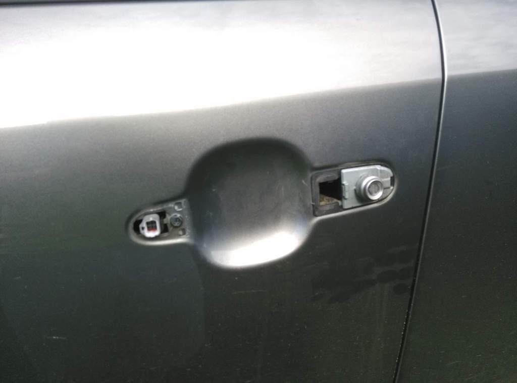

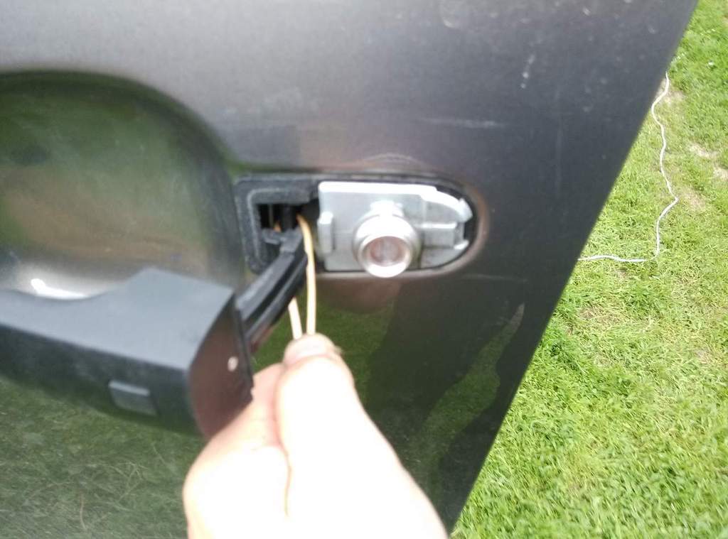

сначала вставляется мелкая часть (та что слева)
Далее используя веревку или как я — проволоку, нужно зацепить язычок открывания двери — потянуть его на себя и только после этого вставлять туда ручку.
После чего одеваем мелкую часть ручки, закручиваем болт с торца двери. ставим резиновую заглушку и — ГОТОВО.
