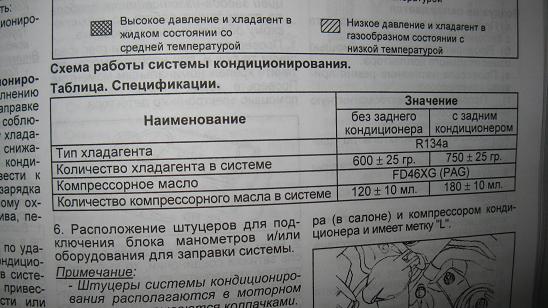

Сообщение operator » 22 май 2015, 10:24
Перечитал всю тему. Так и не понял, какой объем хладагента должен быть в системе.
Заодно интересно, сколько градусов или какую дельту на выходе должен выдавать наш кондиционер.
Если кто владеет вопросом, подскажите.

Re: Кондей плохо охлаждает
Сообщение ...Михалыч! » 22 май 2015, 11:18
operator писал(а): Так и не понял, какой объем хладагента должен быть в системе.
andrey 27a пишет:
1. для одноконтурного 600+\- 25гр
2.для двухконтурного 850+\- 25гр
Сообщение Stas32 » 22 май 2015, 11:21
[user]...Михалыч![/user] писал(а):1. для одноконтурного 600+\- 25гр
Это актуально для нового или почти нового автомобиля. Со временем, в системе аккумулируется масло, объем которого очень сложно рассчитать, и 50-100 грамм лишнего хладагента могут привести к негативным последствиям, особенно в жаркую и очень жаркую погоду. А если масло не добавлять, то компрессор вдвойне сокращает свой ресурс.
Сообщение operator » 22 май 2015, 11:49
...Михалыч! писал(а):1. для одноконтурного 600+\- 25гр
2. для двухконтурного 850+\- 25гр
Ранее озвучивалась цифра 750. Поди тут разберись.
Сообщение andrey27a » 22 май 2015, 13:12
Не сильно ориентируйтесь на эти цыфры, это для санты, это как пример, в сорике может отличаться, но не сильно. Просто как показатель есть разница для 5ти мест и 7ми мест. Точные данные должны быть в книге по ремонту и эксплуатации Сорика..
