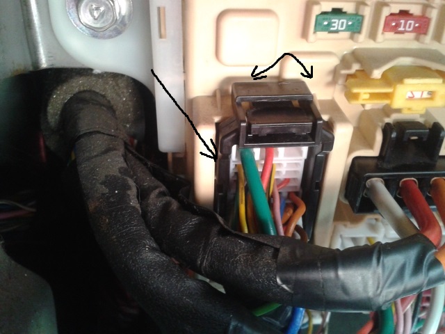

Сегодня установил перемычки по предложенной выше схеме ,всё - ОК! Все 4 стекла работают как в штатном режиме, так и без ключа в машине.Разрядку аккумулятора не проверял. Моя машина редко когда стоит больше 2х дней без движения.

Технолог писал(а):Сегодня установил перемычки по предложенной выше схеме ,всё - ОК!

Если можно, ответь на свой же вопрос:
Технолог писал(а):Как сделал "физически"?
Чёт я туплю, наверное. :oops:
Не совсем понял, где именно находятся нужные контакты. На виду или нужно снимать плату с предохранителями?

Сообщение syv » 06 апр 2015, 15:07
operator
Физически.... Отсоединил от панели предохранителей разъём I/P-A, вытащил из фишки разъёма контакты, указанные на рисунке и припаял к ним перемычки из изолированоого провода, пайку изолировал термоусадкой. Собрал всё на место.

Re: Возможность управления стеклоподъемником без ключа зажиг
Сообщение Технолог » 06 апр 2015, 15:08
Блок с предохранителями не снимаем. Для удобства снял кожух под рулём. Нужная нам колодка имеет в верху поворотный фиксатор (тянем на себя и в низ).
Обошелся без пайки .Использовал провод 0.5 и тонкие наконечники под обжим . В гнезда вошли с усилием,плотно.
