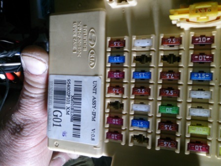

Сообщение Лео » 17 мар 2015, 11:38
По моим догадкам тумблер стоит вместо жёлтой фишки, вверху фото, и служит для перехода в спящий режим АКБ.

Re: Блок предохранителей в салоне
Сообщение netoka » 17 мар 2015, 14:35
На Ceed'е это выглядит так:
Изображение Изображение
