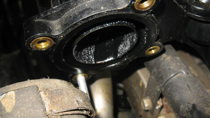

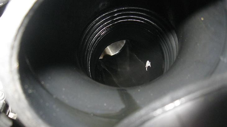

читал... и решил глянуть - а у меня что там?.. Глянул и ужаснулся...Пробег общий 78ткм , до 70 ткм ездила(судя сервисной) на shell, сейчас на valvoline synpower 5w-30

еще побожески, у меня на заслонке сантиметр пластилина был, а на заслонках актуатора вообще страх

у тебя очень все хорошо... для твоего пробега

Сообщение ...Михалыч! » 28 мар 2015, 16:54
на счет глушения егр - стал задумываться... по 5w-30 - читал другие форумы,там народ больше склоняется к этим значениям из-за турбины... Пока пару смен масла понаблюдаю за всякой бякой-гуталином...Но я сторонник valvoline http://catalog.onliner.by/motor_oil/val ... lv_sp5w304
