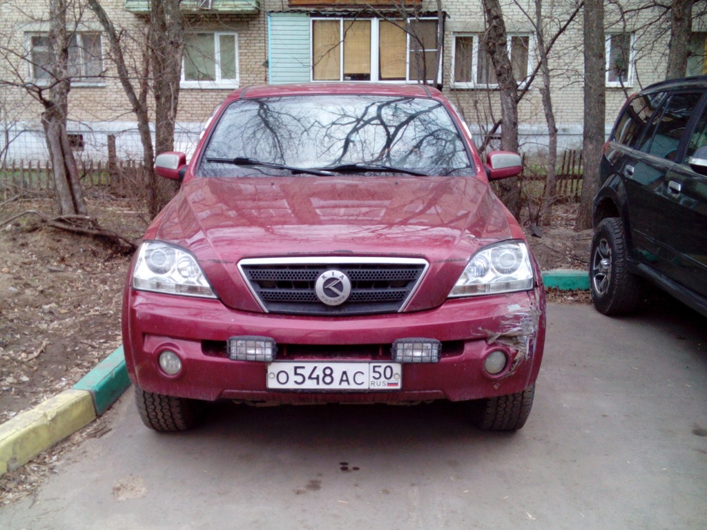

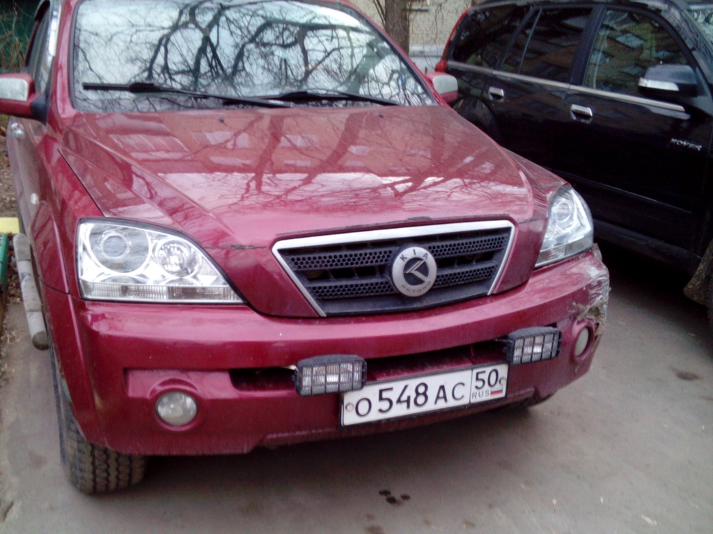

Всем привет. Как купил авто (2 года назад) поставил себе китайский ксенон и ездил счастливо отого что хоть было видно дорогу, в отличие от галогена. но слепил он нещадно, как не настраивай фары, все равно мигали. Потом пошла волна запрещения колхоза, ездил обратно с галогеном. Но сейчас вроде поутихло все. Я занимаюсь ретрофитом и вот руки дошли наконец до своих фар. Приобрел билинзы бош от мерседеса, купил лампы д2с и бленды,поставил моторчики корректора. Также были куплены фары депо по 2,5 тр. И вот что вышло.
свет мне понравился, освещает практически от морды авто, освещает всю правую обочину, свет имеет четкую галку. В перспективе поставлю автокорректор и омыватель фар. по поводу гаи- меня запрет почемуто не пугает, много народу ездит и ничего. В москве ато переделывают много и никто не жалуется. Посмотрим.

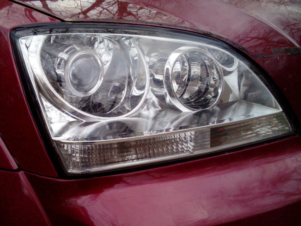

Добрый день, Форумчане! Вставлю свои пять копеек...
Также озаботился установкой правильного ксенона. Перед покупкой перелопатил сторонние форумы и драйвовские БЖ. Вот что оттуда для себя вынес:
1) Билинзы - либо Morimoto либо Galaxy G5, те что встают в цоколь H7 без глобальных кромсаний отражателя. После того, как всё пощупал себе взял Galaxy, ввиду более качественного исполнения (отражатель и крепеж выполнены из металла, у morimoto - пластик)
2) Лампы Cnlight, лучше брать с керамическим основанием, к сожалению, когда я покупал именно таких не было, пришлось взять перед установкой в линзу их минут 20 прожечь.
3) Блоки розжига - Fast Bright, 35 ватт. По тестам эти блоки разжигают лампу на всю мощность, в отличие от других китайских балластников, да и Хелловский 3-й блок розжига он превосходит. Кто не верит, могу позже поискать подтверждение.
4) Герметик взял фирмы ABRO WS-904. Очень удобный в использовании, ушло на обе фары процентов 10 от всего мотка.
Технологию описывать не стану, ей и так весь инет завален. У меня на раскрытие одной фары ушло минут 20 - 10 мин. в коробке погрел феном, и 10 минут с отверткой и феном вдвоем её вскрывали. Всё вышло аккуратно, пластик фар не покоцался. (фары у меня DEPO).
Вот ещё пару советов при покупке: при выборе линз приглядитесь к внутренней поверхности отражателя - там не должно быть раковин и каких либо вкраплений (мне одну линзу поменяли, нашел брак), при выборе ламп также проверьте расстояние от колбы с газом до установочной плоскости лампы, чтобы лампа была четко в фокусе линзы. Там где покупал линзы, мне предлагали взять и лампы с колбой филипс (якобы), вот у них расстояние отличалось на пару миллиметров.
У меня бюджет вышел чуть больше 9 тысяч. Настраивал свет сам, проверял на дороге в поездке за другом на хонде цивик (тот еще пузотер), его слепил только на лежаках, когда морда поднимается, в остальном всё отлично. На неделе еще полирну фары и после, наверно настрою свет на стенде.

Сообщение Eroin » 14 апр 2015, 12:05
anton_gl
Попробую сегодня, если не сильно поздно домой вернусь.
Добавлено через 20 часов 19 минут 54 секунды:
anton_gl
Сегодня с утра сделал фото.

Сообщение Eroin » 24 сен 2015, 17:37
Hadmin
Извиняюсь за поздний ответ.
Размер 2,5" верно, в принципе, через переходник можно замутить маску от 3" - будет более органично смотреться в фаре.
Маркировка есть, на секции поворотника. Нанесена изнутри. Сняли шлифовкой, потом еще лак изнутри нанес. Всю проводку вывел снизу, проделав пером отверстие ( диаметр не помню, то ли 22 мм. то ли 26 мм) под резиновый уплотнитель на проводах от ксеноновой лампы. Блоки розжига тоже спрятал. Вообщем, без разбора и снятия фары ничего не увидеть.
