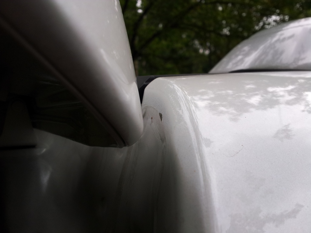

Сообщение geodezzist » 08 сен 2014, 14:32
jsver писал(а):в целом не плохо
омрачают впечатления только мелкие царапины на руле и передней панели под самым стеклом
ну и общий срач в машине - могли бы к выдаче получше подготовить
Жесть!!!Это вы называете мелкие??При приемке сразу заметили?Я бы так просто от них не стал уезжать с такими повреждениями.
Мне сейчас предстоит устранение небольших дефектов покраски в проеме пятой двери размером с рисовое зернышко,вот и думаю теперь стоит ли овчина выделки...по идее их самому замазать за 5 сек. карандашом,жалко устранять такие небольшие повреждения,а получать еще большие от криворуких слесарей.
download/file.php?id=22982&mode=view
Автомир на иркутской после 2 мес.ожидания пригласил на гарантийный ремонт(после моих неоднократных звонков) и озвучил срок устранения дефектов 7-10 дней!!!

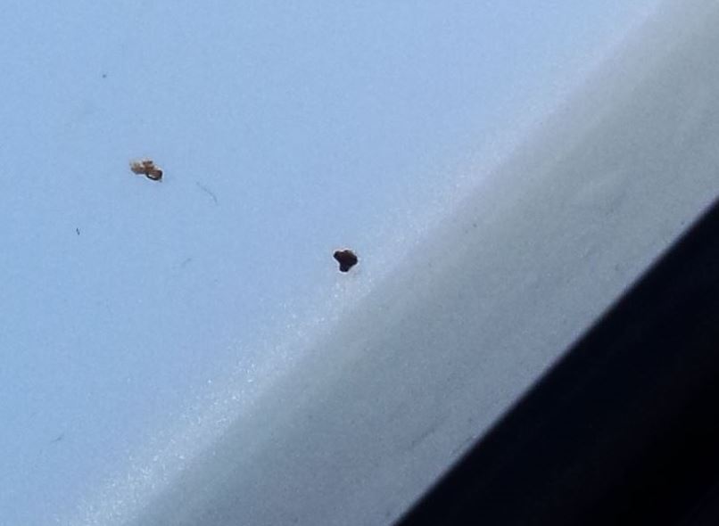

Такая же история. Моя машина белого цвета, спустя месяц после покупки заметил, что ржавеет крыша над лобовым стеклом, четыре точки. Краска как будто проткнута иголкой и от туда растекается ржавчина сверху по краске. Вспомнил, что здесь или на другом форуме, кто-то уайт спиритом протирал такой жучок и становилось не так заметно. Потёр пальцем - потёки ржавчины исчезли и стало как на фото.
Красота

Re: Ржавеет крыша на новом Соренто !!!
Сообщение jsver » 04 фев 2015, 19:45
ну и вперёд к дилеру - красят по гарантии
Сообщение dr_slam » 05 фев 2015, 07:58
Отдайте в локальную покраску с обработкой кислотным грунтом, сэкономите время, нервы и получите гарантию на конкретные работы.
Сообщение dr_slam » 06 фев 2015, 07:55
Николаевич писал(а):
dr_slam писал(а):Отдайте в локальную покраску с обработкой кислотным грунтом, сэкономите время, нервы и получите гарантию на конкретные работы.
А что такое кислотный грунт.
Это грунтовка с кислотой которая травит ржавчину и не даёт ей развиваться.
Сообщение skam » 06 фев 2015, 09:07
Я так и думал сделать. Зачистить до металла, обработать чем нибудь останавливающим ржавчину, покрасить краской, нанести лак. Вот только если крыша начнёт в др. местах ржаветь, то диллер ссылаясь на мою покраску без труда откажет в гарантии.
