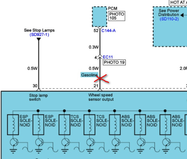

Сообщение Accent-58 » 04 фев 2015, 14:56
Думаю, что можно по схеме покопаться, должен же идти какой то провод от блока ESP до блока управления двигателем, по которому идет команда на отруб заслонки, его и "резать"
вот этот например
ಠ_ಠ Изображениеಠ_ಠ

Re: Электронная блокировка
Сообщение Accent-58 » 04 фев 2015, 16:17
Я не электронщик, тут тупо придется резать и смотреть, провод похож, судя по названию, он дает данные о скорости авто в блок ESP.
ಠ_ಠ Изображениеಠ_ಠ
Accent-58
Сообщения: 7080
Откуда: Пенза
Благодарил (а): 229 раз.
Поблагодарили: 584 раз.
Доп. информация: были
SORENTO BL 2.5TD
SORENTO BL 3,3
SORENTO XM 2,4
Сейчас LCP 150
Сообщение edge » 04 фев 2015, 16:26
Accent-58
Данные с датчиков вращения колес и карданов должны поступать в блок ESP, иначе будет нарушена работа электронной блокировки. Я думаю что нужно реализовать обход влияния ESP на мотор дроссельной заслонки. Грубо говоря задать привязку положений педали акселератора и дроссельной заслонки на прямую.
Сообщение Accent-58 » 04 фев 2015, 16:30
Они и поступают, их никто не предлагает отрезать. Резать нужно один провод, который идет от блока ESP до PCM
Сообщение edge » 04 фев 2015, 16:53
Accent-58
Еще раз глянул схему. Возможно ты прав и это именно тот провод.
Добавлено через 15 минут 55 секунд:
А кинь ссылку на документ откуда картинку взял.
Сообщение no_smoking » 04 фев 2015, 21:18
Accent-58 писал(а):Думаю, что можно по схеме покопаться, должен же идти какой то провод от блока ESP до блока управления двигателем, по которому идет команда на отруб заслонки, его и "резать"
вот этот например
Судя по схеме там есть разьем так что резать не надо, можно просто попробовать его разъединить. Но этого может быть не достаточно система может это воспринять как не исправность. Тогда надо будет как то его обманывать, а это уже не так просто.

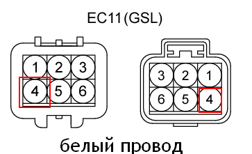

Сообщение Gubkin » 05 фев 2015, 05:40
edge писал(а):Скажите где этот разъем
Сообщение Accent-58 » 05 фев 2015, 05:59
ಠ_ಠ Изображениеಠ_ಠ

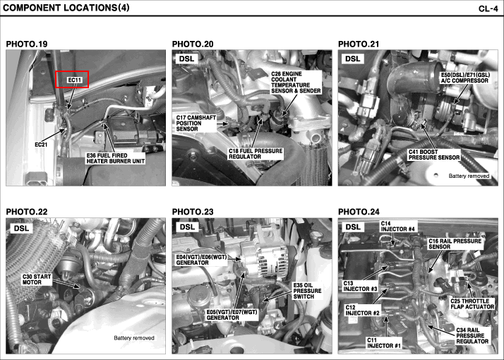

Сообщение no_smoking » 05 фев 2015, 07:49
edge писал(а):Скажите где этот разъем. Завтра вечером еду в крыло, потестил бы на ледяных горочках заодно.
На схеме помечен как EC11, а вот где он физически находится не знаю, возможно он 1 пин на большом разъеме. Надо искать начиная от блока управления ESP. На самом блоке управления это 21 пин может там попробовать его как то разъединить.
Но что то чувствую что простым отключением не сработает, у меня когда у датчика был обрыв он всю систему отрубил абс/есп. Может его потом резистором надо будет замкнуть, это в самом простом случае.
