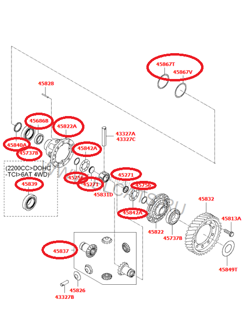

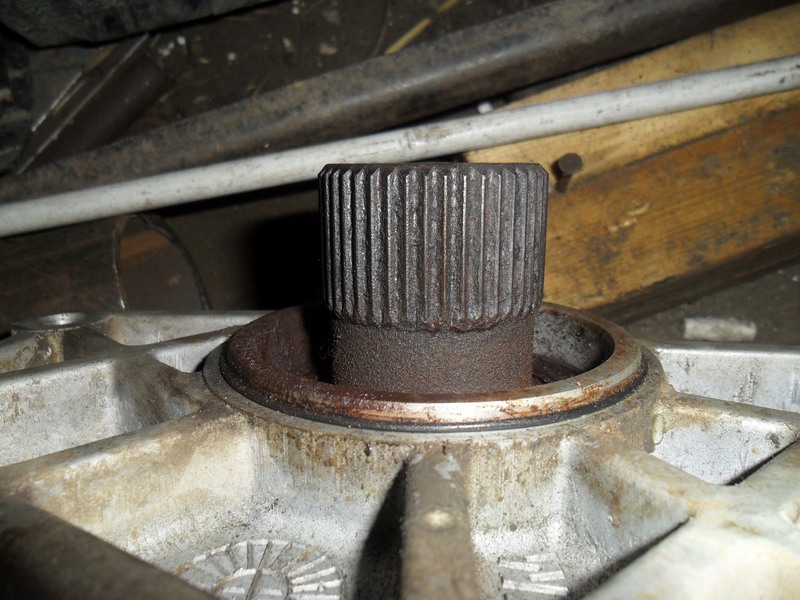

В том то и дело :o :o :o Сам в шоке !!! Раздатка кстати не родная , на фото видно наклейка на корпусе и на валу какие то цыферки . Видимо бывший хозяин авто был тот ещё гонщик , что и раздадку и вал менял :crazy: :crazy:
Так вопрос остался , как крепится шестерня к валу ??? На фото (http://kia.epcdata.ru/sorento/38675/tra ... ar-47308B/) эта шестерня показана отдельно от вала , может просто шпонка , так разобрать заколхозить это место и вперёд покорять говны родного края :Yahoo!: :Yahoo!: :Yahoo!:
Да ещё такая странность , при сливе масло было чистое без стружки , так полагаю если бы были шлицы то масло не было бы таким чистым ! Да и крутится она подозрительно легко .

А стружка и масло не показатель в твоем случае, тебе видимо уже досталась поврежденная раздатка с замененным маслом, ты как-то долго инфу выдаешь(не первый хозяин, раздатка не родная, вал менялся, хотя номер вроде сходится "473003B200" по крайней мере вторая половина номера), а что в сервисной книге данных по замене не было при первом хозяине? наверняка можно пробить по дилерской сети легенду авто, как крепится шестерня тут(на форуме) никто не знает, в основном гарантийная замена раздатки, а если вал кому то и меняли, то какой хозяин будет обращать внимание крепление планетарки, мастер все делает, а хозяин кофе пьет, это надо быть профи чтобы сразу точно выставить пятно контакта, а это не пяти минут дело, при таком раскладе с неправильной установкой зацепления могло и сорвать шестерню с вала , в общем при разборе будет видно, вот как раз расскажешь и сфотаешь. При обратной установке раздатки к Акпп смажь шлицы Mobil xhp222 толковая смазка и уплотнение замени, чтоб влага не попадала.

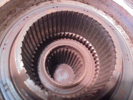

распаковал самую главную коробку, с чашкой диффа и офигел. Там нет шлицевой части на которой все срезано. Как так, чашка разве не в сборе идет?
И объясните для чего эта запчасть: 45821-3В400 - крышка-кожух дифф. - 1 шт * $48.08

Sлава писал(а):распаковал самую главную коробку, с чашкой диффа и офигел. Там нет шлицевой части на которой все срезано. Как так, чашка разве не в сборе идет?
Слава, раз уж присылаешь сообщения в личку, будь добр, подключи функцию "получения личных сообщений", чтобы тебе могли ответить.
А по твоему вопросу:
Не совсем понимаю твоего удивления по поводу слизанных шлиц на корпусе дифферецниалов. О качестве корейского металла ходят легенды. У некоторых шлицы летят на валу, а у некоторых, как у меня и у тебя, в чашке. Корпус дифференциалов идёт в сборе, если менять у официалов, тем более, если по гарантии. Хотя проблема и решается только заменой неисправной части, никто не станет заморачиваться с заменой по отдельности. Я тоже менял у официалов, но договорился всё же заморочиться только по корпусу. А потом подумал и решил поменять, практически, всю коробку!
Назначение кожуха очевидно - есть корпус, в котором крутятся все детали, а есть крышка, которая их фиксирует... В чем непонятки?! :twisted:

КЕФИР писал(а):Назначение кожуха очевидно - есть корпус, в котором крутятся все детали, а есть крышка, которая их фиксирует... В чем непонятки?!
непонятки в том, что в корпусе чашки дифференциала находится только ответная часть переднего привода, где находится "мама" заднего привода? в крышке кожухе дифференциала?
вопроса/удивления по слизанным шлицам не было, также как и по металлу, это уже ваши надумки. Также не было вопроса где менять.
Ибо глядя на фото своего дифференциала я не совсем понимаю, я вижу в глубине шлицы переднего привода, вижу сточенные шлицы заднего и глядя на новую деталь не вижу такого же, вижу только шлицы на перед. Отсюда и задаю вопрос чашка диффа идет в сборе? и должна ли быть там шестерня для заднего привода.

Re: Отказ заднего привода
Сообщение Ramb » 26 ноя 2014, 12:22
Sлава
выложи фото что у тебя в коробке

Сообщение Sлава » 26 ноя 2014, 13:02
все, разобрался. Ответная часть для заднего привода находится на крышке кожухе дифференциала, она же и в свою очередь и крышка и шестерня.

Сообщение andrey27a » 26 ноя 2014, 15:46
Судя по фото великие инженеры кореи шлицы садят на сухую изначально, смазку мля экономят, просто шок, уже задумываюсь на лето ревизию сделать шлицам, наверняка тоже сухо и шлицы на ладан дышат, покупаешь новое авто и начинай снимать сразу раздатку мазать шлицы, меняй шайбы на металлич. вместо платсмассовых между шрусом и ступицей, глуши Егр чтобы датчик не засерался(во многих авто он стоит между турбиной и дрос.заслонкой, соответственно засера нет), поднимай задок чтобы задок не пробивало, вживляй Кони потому что альтернативы нет, опорники хрустят - менять на модернизированные, куча ТСБ и т.д. короче собирай новый авто своими руками и доп. не малыми расходами, напоминает это все действо презерватив - все какое-то одноразовое. Правильно говорит operator "Нет уже той уверенности в технике, как пару десятков лет назад." вспоминаются с ностальгией праворукие япошки- качество, б/ушки юзали и такого гемора не было, а тут новое уже сыпется :twisted:
