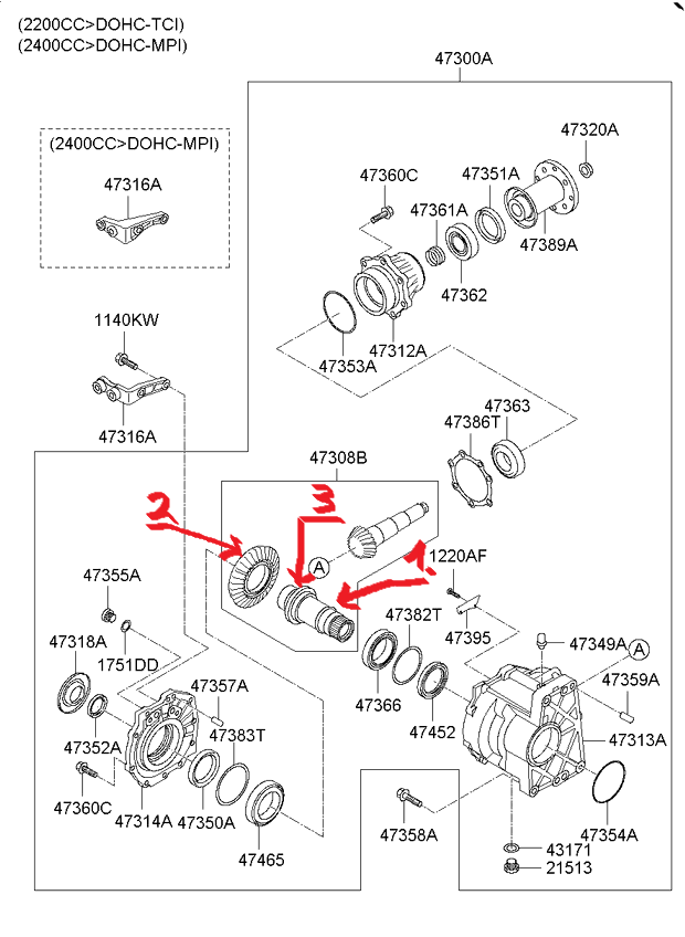

Всем доброго времени суток ! Продолжаю "эпопею" с поиском заднего привода !!! Есть кое-какие результаты и нужна Ваша помощь дорогие форумчане !
Не далее как вчера , поехал в сервис хоть в чём-то определиться .Подняли машину на подъёмнике - Для начало зафиксировал кардан, дабы проверить муфту , колёса крутятся с так называемым преднатягом , следовательно муфта вероятно исправна . Далее откинули кардан , открутили гайку хвостовика , сняли флянец с хвостовиком - все шлицы целы , на планетарной шестерни тоже ! Дело принимало пренеприятнейший оборот , значат думаю всё же в акпп срезало и если даже тот вал что идёт из раздатки в акпп то и в акпп скорее всего шлицы тоже повреждены :( И тут замечаем ( ДАЛЕЕ ПО РИСУНКУ ) что шестерня планетарного механизма ( рис.поз. № 2 ) без препядственно вращается от вала ( рис.поз.№1 ) :shock: :shock: :shock: Завели машину , включили передачу , вал № 1 крутится , значит с акпп всё в порядке !!! Проблема в месте соединения ( рис.поз.№3 ) вала №1 и планетарки №2 !!!
Каково соединение планетарной шестерни с волом ? Раздатку не снимали ,оттягиваю этот момент так-как машина встанет, пытаюсь собрать как можно больше инфы. перед этим , поэтому буду благодарен любой информации !!!

Вопрос в другом - Как крепится планетарная шестерня к валу ?

Может можно как-нибудь заколхозить это место :P :P :P Насколько я знаю на отечественных авто , это соединение есть и болтовое и путём шпонки . Если шлицы то это понятно , что нужно снимать раздаточную коробку и менять вал вместе с планетарной шестернёй так как скорее всего шлицы обоих деталей по срезало !!!!

raf056 писал(а): И тут замечаем ( ДАЛЕЕ ПО РИСУНКУ ) что шестерня планетарного механизма ( рис.поз. № 2 ) без препядственно вращается от вала ( рис.поз.№1 ) Завели машину , включили передачу , вал № 1 крутится , значит с акпп всё в порядке !!! Проблема в месте соединения ( рис.поз.№3 ) вала №1 и планетарки №2 !!!
Интересненько, это каким макаром определили без снятия раздатки :o ? Это понятно если ты далек от механики, но если это сказал мастер, то беги от туда :o . Тебе уже все сказали в чем проблема и Алексей дал наглядную ссылку, это фантастика чтобы планетарка с вала слетела, там что механик по совместительству еще и рентгенолог? :lol:

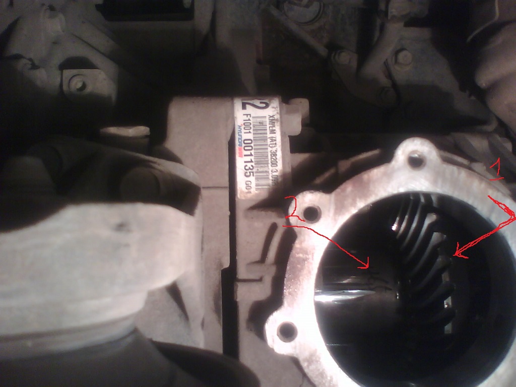

Да я не механик по образованию и возможно детали называю не своими именами , поэтому объясню всё по порядку ( На разборе лично присутствовал ) . Сняли кардан , открутили гайку хвостовика , сняли стакан вместе с хвостовиком , появилось окно в диаметре 10см. в которое всё прекрасно видно см.фото ( думал не получилось делал старым сот.тел. ) Так вот шестерня под № 1 крутится без особых усилий ,а вал № 2 стоит намертво ! Завели машину включили драйв , вал №2 ( что идёт из акпп ) крутится , а шестерня стоит . На основании этого сделали вывод , что проблема в соединении этой шестерни с валом !!
andrey27a я прекрасно понимаю чтобы картина была более полной нужно всё разобрать , но к сожалению на данный момент нет времени поставить машину на неопределённое время на "прикол", поэтому сделали то что менее затратно . Я уже писал что пытаюсь собрать как можно больше информации, чтобы в момент разбора , а это неизбежно! Обойтись малой кровью , зная желания ремонтников подзаработать на чужом горе . И с чего скажи мне такая уверенность, что не могло сорвать именно в этом месте ? Там где тонко там и рвётся :!:

raf056 писал(а):сняли стакан вместе с хвостовиком , появилось окно в диаметре 10см. в которое всё прекрасно видно см.фото
Опаньки, теперь понятно как это определили(я прошляпил, что хвостовик сдернули, рисковано, если бы было все цело, то потом геморно при установленной раздатке выставить пятно контакта, что чревато страшным гулом), Сорик просто убивает своими подводными камнями, такого еще не было, место сопряжения вероятно запрессовка со шпонкой или шлицами, но удивительно, что именно в этом месте проблема, шлицы корпуса диффа коробки слабее. Вот фото вала и диффа санты DM(выпуск со второй половины 2012г.- ) при сборке было повреждено уплотнение между Акпп и раздаткой, попадала влага и сгнили шлицы вала и диффа, фраза из поста "Заказал запчасти, а именно корпус дифференциала КПП и валы в раздатку (на санту 3 идут только оба вала в сборе)"
Тебе в любом случае снимать раздатку, делать ревизию шлицам, сальникам и подшипникам.
Номер гипоидной в сборе 473393B200 http://kia.epcdata.ru/sorento/38675/transmission/korobka_razdatochnaya_v_sbore-43473A11/shaft_set_hypoid_gear-47308B/
Номер чаши диффа надо уточнять по вину http://koreanaparts.ru/parts/kia/sorento/162/43432B/4320324119?page=0
