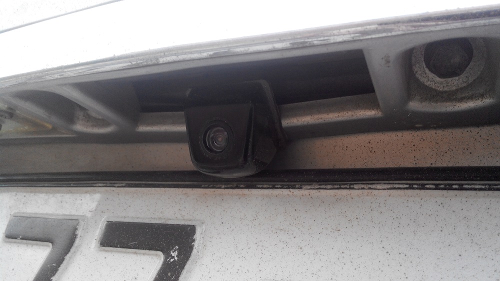

в ту же пластмассовую нахлобучку над номером,где ручка открывания багажника

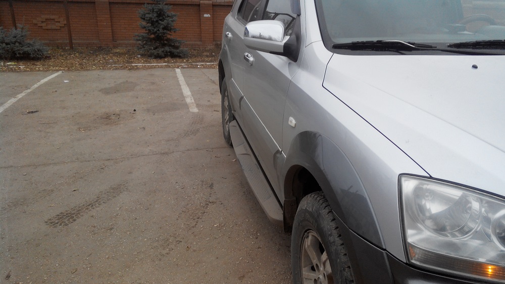

Добавлено через 2 дня 14 часов 38 минут 35 секунд:
как и обещал,немного фоток

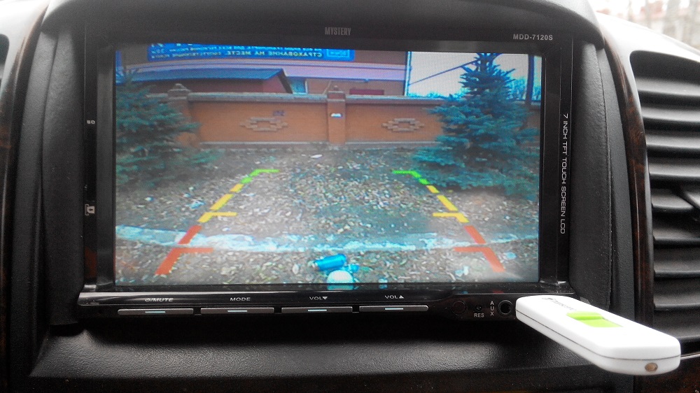

итак,подъезжаем
вид через камеру

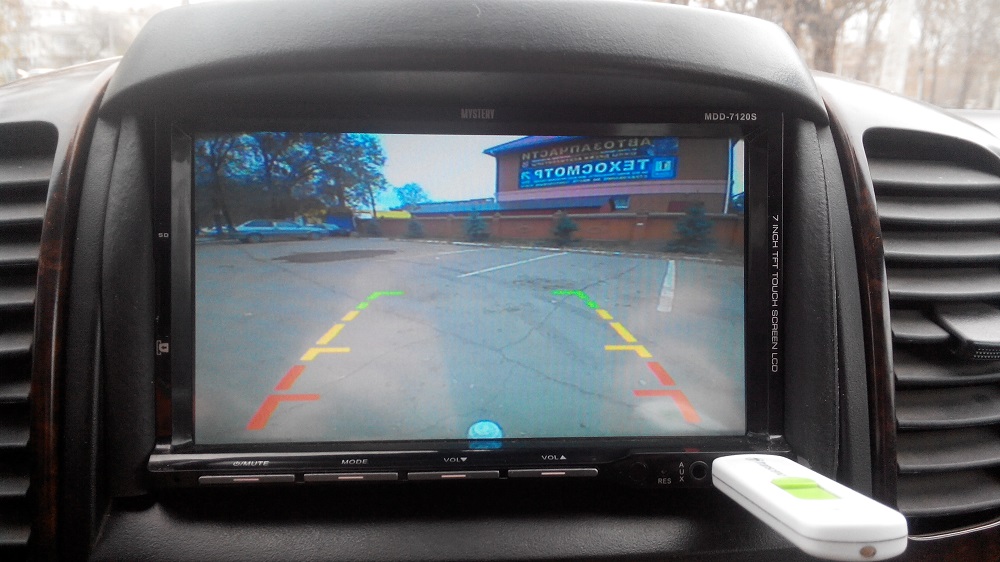

выравниваем машину
вид через камеру

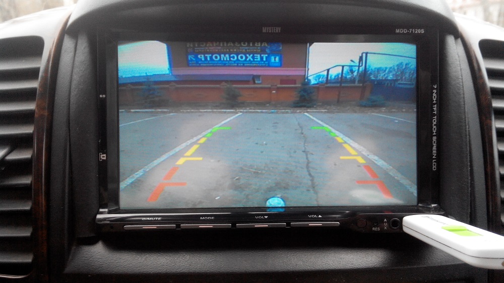

паркуемся

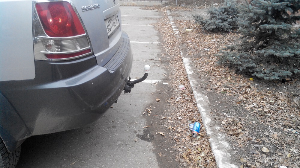

Добавлено через 5 минут 13 секунд:
по середине красной зоны до бордюра
от фаркопа до бордюра примерно 50см
ну и само расположение камеры

traktorist писал(а):ну и само расположение камеры
:shock: тут вроде ручка должна быть.... или уш я что-то подзабыл :o

Сообщение traktorist » 05 ноя 2014, 14:30
она там и есть,внутри...
камера конечно мешает всей лапой туда лезть,но не критично

Как же ты ее закрепить там умудрился-не отвалиться, если вдруг вандалы какие нибудь помогать будут?
Я вот сразу не обратил внимание, а вот на этой картинке
traktorist писал(а):вид через камеру
буковки на вывеске в зеркальном отображении - так и должно быть? там лево с право не попуталось?

Glgi писал(а):буковки на вывеске в зеркальном отображении
ну это управляемая опция,хочешь прямое изображение,хочешь зеркальное....по мне удобнее зеркальное
Glgi писал(а):не отвалиться?
не Дим,крепко сидит,ну а насчет вандалов,против них ничего не спасет...
камеру из плафона снять-5сек,два самореза открутить......у меня только разобрав обшивку багажной двери изнутри
