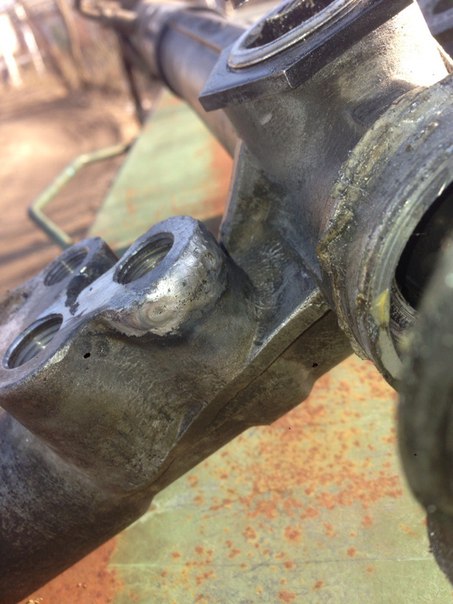

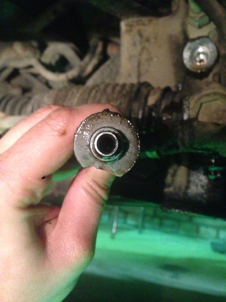

Сообщение diablo » 31 мар 2016, 14:29
столкнулся с такой же проблеммой, отломался при легкой попытки докрутить. до этого текла из под трубки.

Сообщение diablo » 31 мар 2016, 16:55
скорее даж колечко. но дело в том что я то и не тянул. а так проверял закручен ли он. одной рукой не сильно и все. резьба с трубкой в руках. судя по отлому, с трещиной она была давно.
