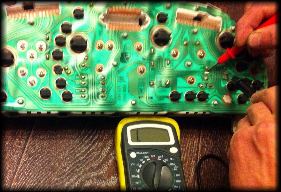

прозвонил дорожки и диоды все нормально, вытаскиваю лампочку на открывание дверей стекло не открывается. как только вставляю лампочку и открываю дверь, замок стекла открывается. еще как открыл дверь все замки блокируются, открываешь не чего не происходит пока горит свет, как только свет погас снова открываешь и они блокируются. вообщем только лампачку вытаскиваешь из приборки, все работает.

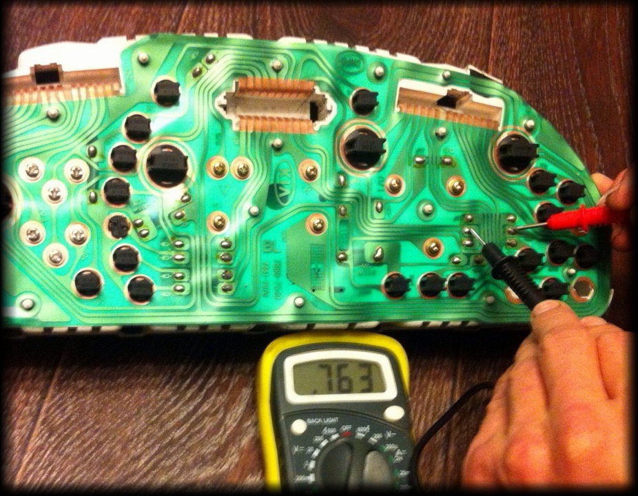

kjlaccuk писал(а):как переток сигнала найти?
панель приборов напичкана как раз диодами. Там общий плюс.
прозванивай... какой-то пробит видимо

Сообщение Lugavik » 15 окт 2014, 14:55
kjlaccuk
От гнезда лампы, пройдись по дорожке платы и выйдешь на нужный диод.

Сообщение kjlaccuk » 15 окт 2014, 16:00
Lugavik писал(а):kjlaccuk
диод проверил.

Сообщение kjlaccuk » 15 окт 2014, 17:21
Lugavik писал(а):Необходима проверка цепи контрольки стекла, и при проверках, надо вынимать лампы.
маленька не понял про контрольку стекла. лампочки вытащил результат тот же. Ниже нашел диод идущий на ручник и заряд акб. он пробит.
