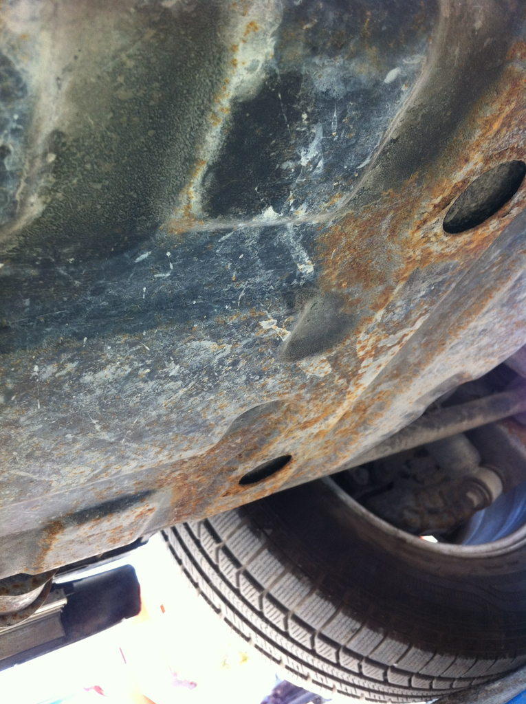

у меня передний буфер снимали, что бы поменять вентилятор радиатора кондея, в общем УЖАС..., около переднего левого крепления кузова к раме(если стоять лицом к переду машины), есть какое то гнездо для крепления(от перенесённого шока не посмотрел что за шпилька туда вставляется), вот около этого гнезда разслаевается метал, попробовал гнилые слои отодрать отверткой, а там на половину труха. В моторном отсеке почти везде где крепления болт-гайки есть ржавчина но поверхностная. Не знаю что делать и с чего начать. Авто для Нидерландов, я слышыл что гниют, но мой в таком виде больше на утопленника похож. Если получится сфотаю(первый раз не смог было очень жарко в боксе) так как будут повторно снимать буфер(не правильно подогнали стыки-зазоры). Авто собираюсь использовать 7-10 лет, и хотелось бы один раз нормально(1-2к долларов) вложиться, а потом уже по мелочам по мере эксплуатации. Думаю найти приличную контору(хотя не думаю что в наших краях есть специ по антикору) и разобрать до рамы, все ржавчины зачистить, что надо заварить переварить и обратно собрать. Только не знаю как все получится, боюсь с началом демонтажа начнут вылезать болячки и пойдет поедет(высасывание денег). Рама вроде рыжая на 20-30% но видно что легкий налет и мелкой шкуркой на раз два будет блестеть. Или может пескоструем почистить все что рыжее?
Добавлено через 1 час 19 минут 27 секунд:
на ветке разговоры шли о более менее нормальных машинах, а как быть если кузов как у меня местами до трухи или утопленник? Насмотрелся по каналу дискавери как там покупают старые авто и потом тщательно восстанавливают(делают из д... конфетку) перед продажей, да так, что и перед покупателем не стыдно! Думаю сделать тщательный осмотр своего авто и заключение здешних жестянщиков-мошенников, а потом если у нас в стране толком не смогут объяснить что собираются делать, то с помощью форумчан найти адекватных людей и поехать к ним. В радиусе 2000км от дома могу проехать ради такого дела.
Добавлено через 15 часов 18 минут 30 секунд:
Сегодня с утра поехал в сервис, и пока не было електрика поговорил с арматурщиком(единственный кто в 9 уже был на работе), он сказал все разбирать геморой будет, нужно что бы несколько разнопрофильных мастеров разбирали а потом собирали машину. В общем посоветовал каким то польским мовилом по пшыкать где что заметно и руки дотягиваются и забить на все и ездить. И еще он сказал что это она в голандии сильно ржавела, а тут уже климат другой и темпы сбавятся. В принципе климат у нас теплый и мало кто жалуется на коррозию авто. П.с. Арматурщик сказал что не парься зачисткой ржавчины а прям так пшыкай на ржавчину, в средстве что то есть что тормозит процесс

не верил бы я такому арматурщику, ей богу... если коррозия уже на такой глубокой стадии, как описано и не дай бог утопленник, то лучше все хорошенько пропесочить и загрунтовать и сверху антикором с преобразователями ржавчины... если ржи много, и ее не почистить, то антикор вместе с ней и отвалиться... я вот на этой недели делал ревизию порогов и арок - мне повезло более или менее - коррозия есть только на законцовка порога,и то с одной стороны кт-то поддомкратил за него машину, весь загнул и краска полопалась, а так только мелкие пятна на краске- я все цинкарем протравил, расстопом залили снаружи и внутри, а сверху уже после просушки еще и мастикой битумной... и буду теперь какждый год смотреть...

Сообщение Руфат » 13 авг 2015, 10:21
на словах передать не получается, если получится сегодня загоню на подъёмник сниму на видео и выложу ссылку.
Добавлено через 42 минуты 54 секунды:
diggerded писал(а):если ржи много, и ее не почистить, то антикор вместе с ней и отвалиться
я вот о чём думаю..., если ржавеющий метал опустить, в отработанное масло и держать его там, то он будет продолжать ржаветь с такой же скоростью или замедлится? если замедлится то может все маслом через пульвик и не париться?

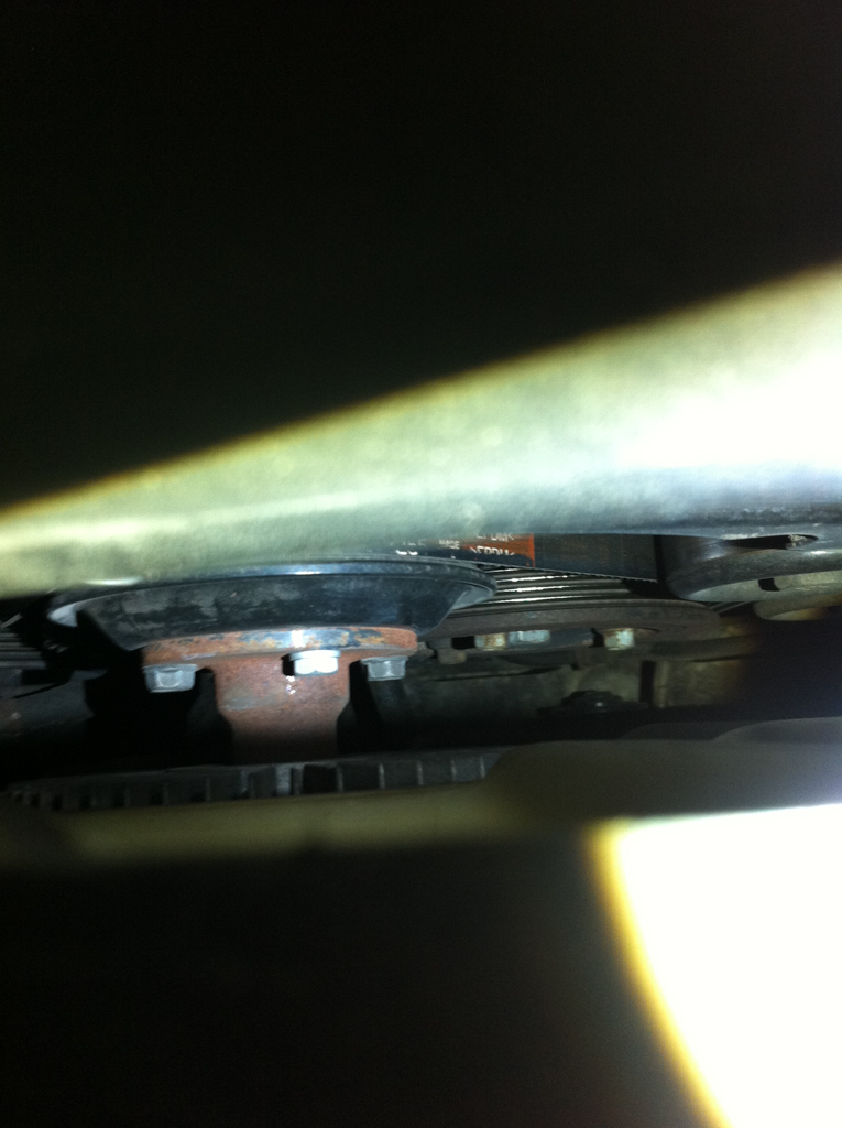

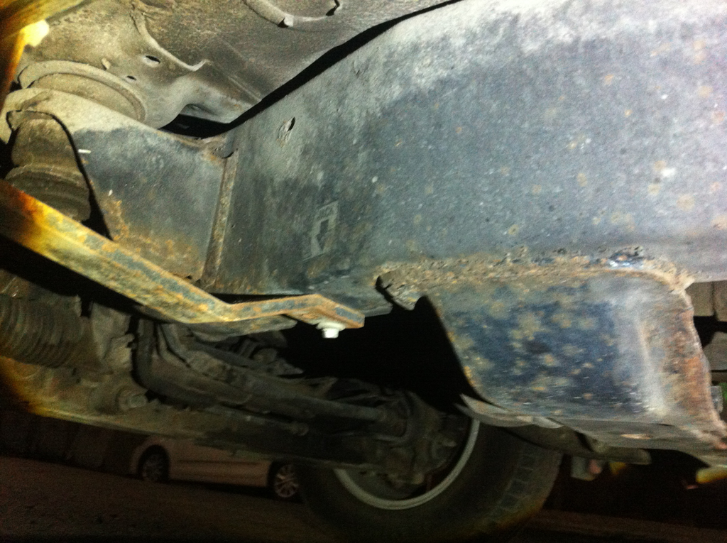

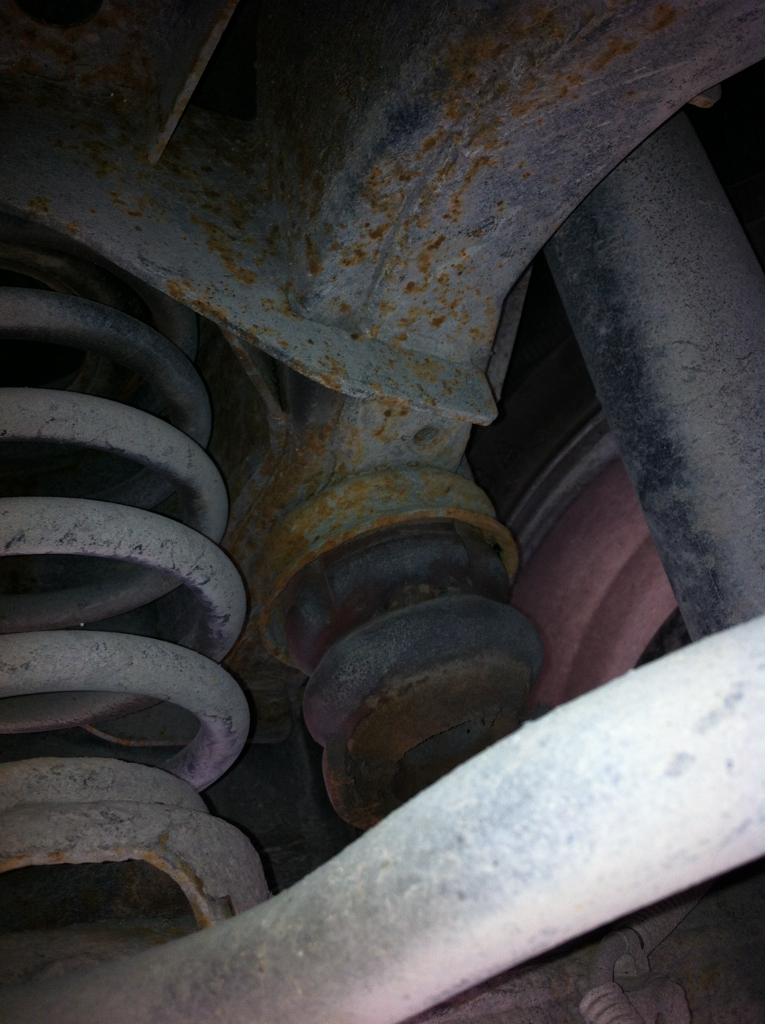

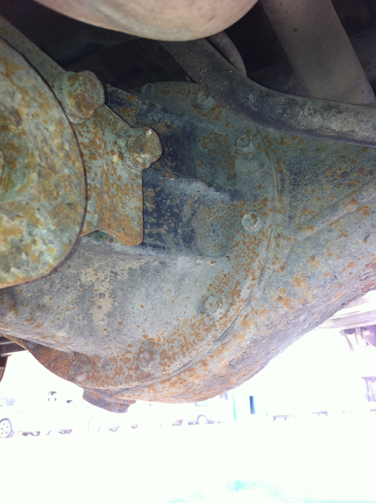

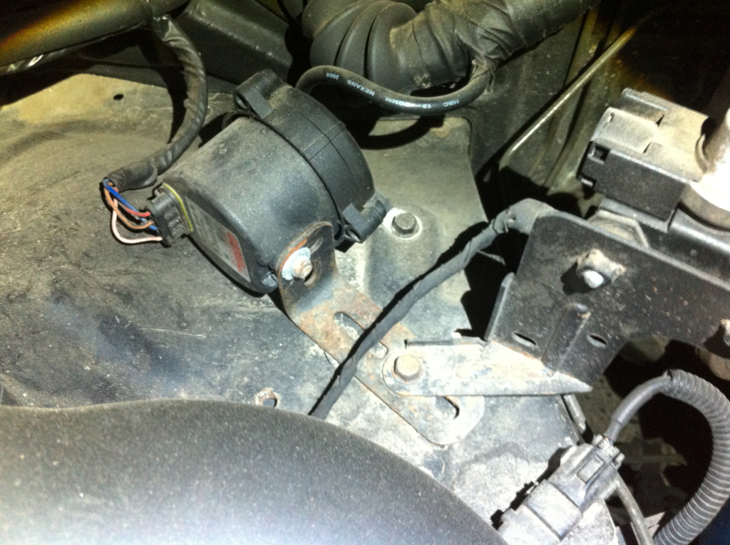

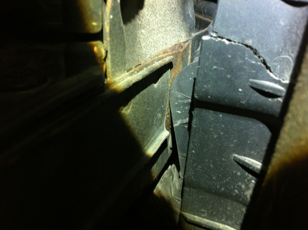

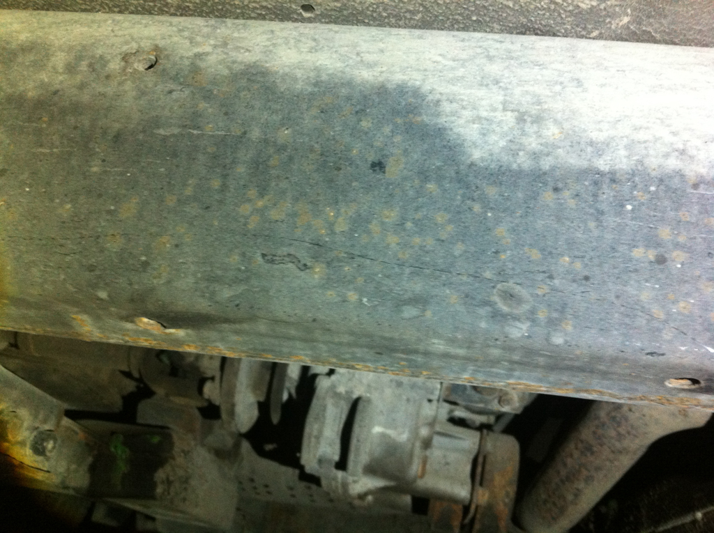

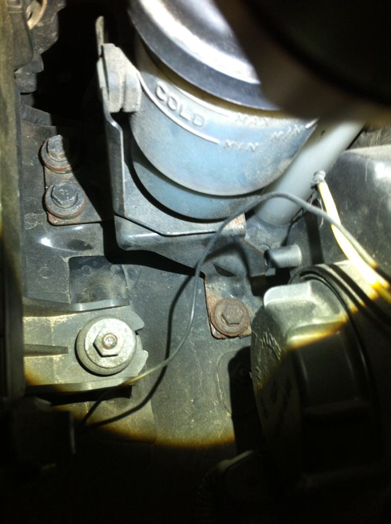

снял на скорую руку как смог, но общую оценку можно дать. Самая плохое что я видел это то, что в переди окодо крепления кузова к раме, а сфоткать не смог и уже не знаю когда получится.
Добавлено через 42 минуты 48 секунд:
забыл что где снимал, опишу как смогу
вот такая же планка справа, ракурс сверху.(внизу фотки акум стоит,на фото не видно)
ржавчина на какой-то планке, ракурс- телефон перед радиатором кондея в плотную и равернул телефон налево, таже самая планка есть и с права токо там ракурс сверху
на дорестайлах на этом месте расш.бачек, болты гайки ржавые
один из шкифов на движке
защита топливного бака

Ничего криминального не увиде. Похоже машина долго стояла. Мост, некоторые участки рамы можно зачистить корщеткой на болгарке и покрасить краской с противокорозийными добавками.
DiCh
Сообщения: 1461
Поблагодарили: 296 раз.
Re: Антикор на Соренто
Сообщение batyapskov » 14 авг 2015, 11:53
DiCh писал(а):Ничего криминального не увиде.
Согласен с Дмитрием, у себя раму и мост вымазал топочным мазутом, если красить через год опять то же самое будет, да мосты ржавеют и на спортаже, вроде наши (русские) отливают и они не ржавеют, а эти обрабатывают на станках и вот результат. :cry:
