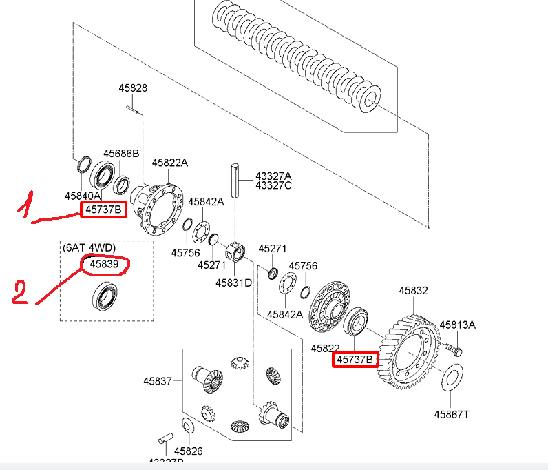

подскажите, чем отличаются эти 2 подшипника:
45839-3B050 и 45829-3B400 ? и какой из них надо заказывать при замене? (тоже постигла участь срезанных шлицов (()
машина - сорик 2010г, 2.2 ТД, 6АКПП 4WD.
Мастер сказал что надо под замену поз. 45737B (номер 1 на схеме)? но не понятно зачем тогда поз.45839 (номер 2на схеме)?

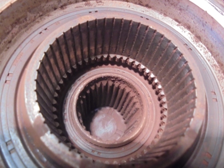

эти шестерни срезало?
Если вся проблема в корпусе дифференциалов (чашка со шлицами), то вопрос её заказа в сборе выйдет 15-20 килорублей (собственный опыт) + 15-20 тыров за снять-разобрать-собрать-поставить!
ВОТ НОМЕРА И СТОИМОСТЬ (на тот момент) ДЕТАЛЕЙ КОРПУСА ФИФФЕРЕНЦИАЛОВ:

Добавлено через 2 минуты 7 секунд:
Кефир, я так понимаю все что связано с тарнсмиссией вам всю заменили получается, т.образом это по факту новое соединение уже. Короче не стали только чашку со шлицами менять, почему?
