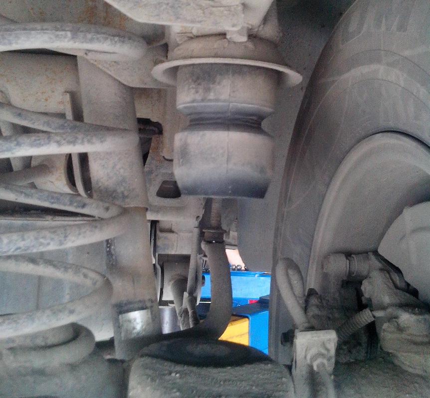

Re: Отбойники задней подвески...
Сообщение nort » 23 авг 2014, 18:51
Ale-X писал(а):Может кому пригодиться.
Я еще чашки себе ставил :)
на подъемнике

Сообщение haretan » 19 ноя 2014, 00:59
Вот смотрю на картинку выше и там расстояние от отбойника до моста 10-15см примерно, вот сегодня посмотрел у себя и расстояние что даже палец не проходит, похоже у меня проблемка и из-за этого наверное задняя подвеска жесткая.
кто поможет в этом вопросе? Так и должно быть или отбойники как я подозреваю какието большие?
Сообщение nort » 19 ноя 2014, 05:24
haretan
на фото машина висит на подъемнике :)
и отбойники стоят от газели - почитай тему с начала
Сообщение haretan » 19 ноя 2014, 13:09
FOM писал(а):А с пружинами что? Сели? От центра колеса до арки вверх сколько?
Расстояние не мерил, позже замерю, может быть и сели, и даже если просели немного это что получается на отбойники ложится авто, на глаз вроде как нормально не очень просевшие, были другие авто и там как то до одбойников огого и на просевшой можно катать и отбойник только на кочках хороших ципляешь а тут просто легла на мост
nort писал(а):haretan
это я понял, ну все равно авто не должно стоять на отбойниках, там должен быть просвет хорошенький для хода пружин и аморта
Добавлено через 4 часа 35 минут 15 секунд:
вообщем снял я отбойник, аморты с пружиной заработали и стало все как надо.
вот фото самого отбойника:
Добавлено через 6 минут 4 секунды:
и вот высота подвески
фото отбойника
Сообщение FOM » 19 ноя 2014, 20:28
haretan писал(а):вот фото самого отбойника
Среди родных, если не ошибаюсь таких отбойников нет.
Похоже, они выше родных, может и жестче, + пружины просели (судя по фото на глаз до арки 45см), вот и пробои.
Без отбойников я бы не стал ездить. Сейчас у тебя амортизаторы отбойниками будут если вдруг что?
Сообщение haretan » 20 ноя 2014, 02:21
FOM писал(а): Сейчас у тебя амортизаторы отбойниками будут если вдруг что?
Да, получается что так, но я сейчас все ровно пока не катаюсь (с шлангами тормозными проблема) а так буду подбирать чтоб по меньше поставить отбойник, наверное замерю ход аморта и под него подберу отбойник чтоб аморт не ударило,пружины буду потом искать пока не до пружины
