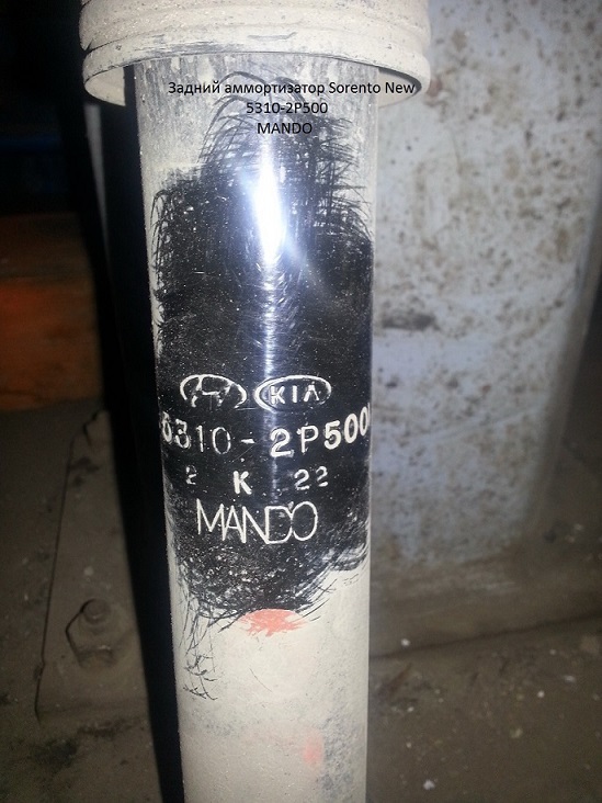

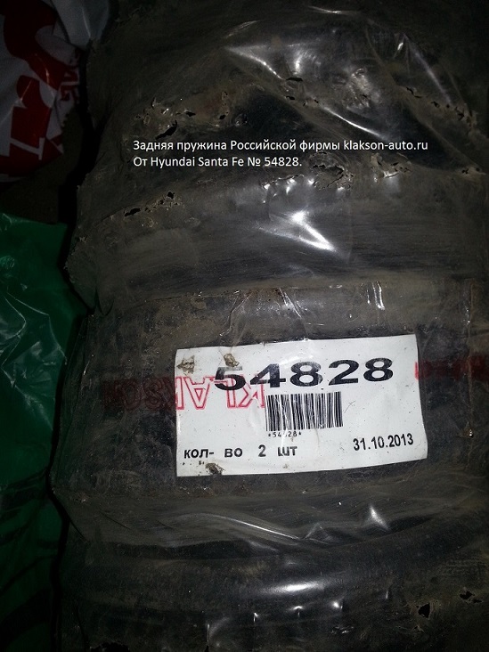

Всем Доброго Дня, повторю здесь поменял я наконец то задние пружины. Подобрал неожиданно ..... от Hyundai Sants Fe Российского производителя http://klakson-auto.ru/ № 54828 по цене 1200р. за штуку . Снял родную пружину и на авто рынк подбирать. Никто ничего не далает из именитых фирм. Клаксоновские один в один как штатные только виток потолще на 1,5мм. Итогом я доволен. Родные сели так что в расстояние между рычагом и отбойником не пролазили два пальца, это пустая машина. Расстояние от центра колеса до арки было 38см. стало 47см. Машинка приподнялась заметно.
Так же снял задний аммо. и тоже думал подобрать, но увы ничего не нашел.
Подойдут ли Кони или Бильштейны может кто-нибудь сказать?
Хочется еще на передке пружины поменять, но это видимо в следующий раз уже, намного больше разбирать придется, чтобсобразцом на рынок сгонять.
Номер передней стойки 54651-2P400 MANDO.

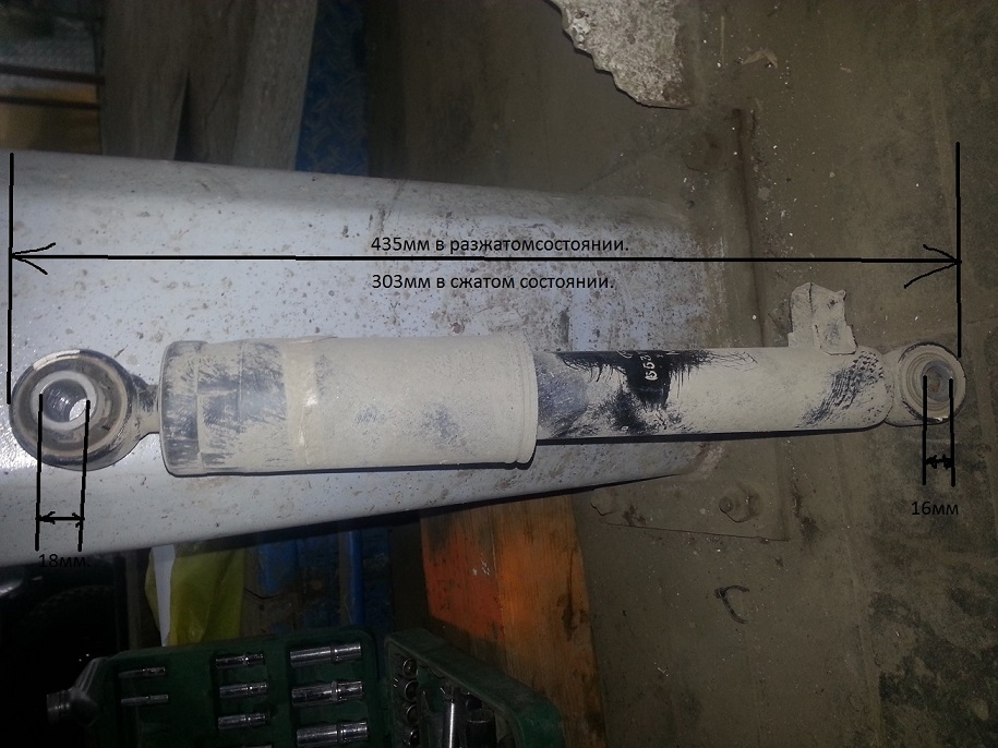

Номер заднего аммо. 55310-2P500 MANDO. Расстояние между центром крепежных отверстий в расжатом состоянии 435 мм. в сжатом 303 мм.

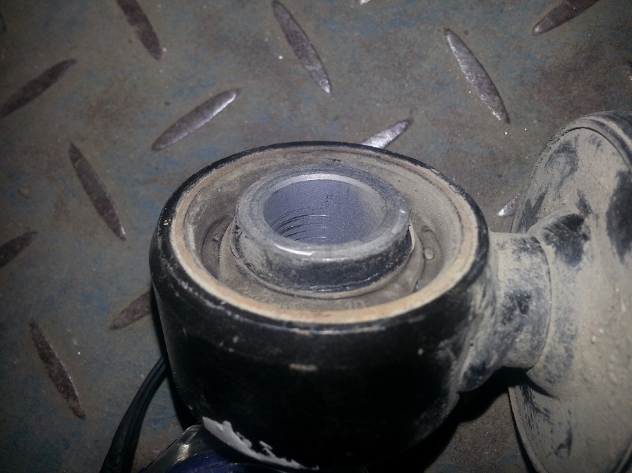

Диаметр посадочного снизу 16 мм. Вверху 18 мм. но там хитро крепится к кузову.

Да,странно что серии аммо спереди и сзади разные? Р400 и Р500.

По следам AleksPit,пружины для Санты,есть разные варианты:
http://www.klakson-auto.ru/catalog/hyundai/
У кого есть опыт с этим производителем?
Добавлено через 1 час 45 минут 18 секунд:
Связался с "Клаксоном".
Любезно предоставлена информация.
54828 Hyundai 15,00 145 306 C I задние пружины
54831 Hyundai 15,00 145 297 C I задние пружины
14835, 14836 пока не делаем.
Предполагаю,если взять 54831,то расстояние между аркой и центром ступицы будет примерно 46 см,т.к. у AleksPit при установке 54828 получилось 47см.
Остальные параметры идентичны(первая цифра - диаметр прутка,вторая - диаметр наружный пружины,третья - высота пружины в свободном состоянии.
