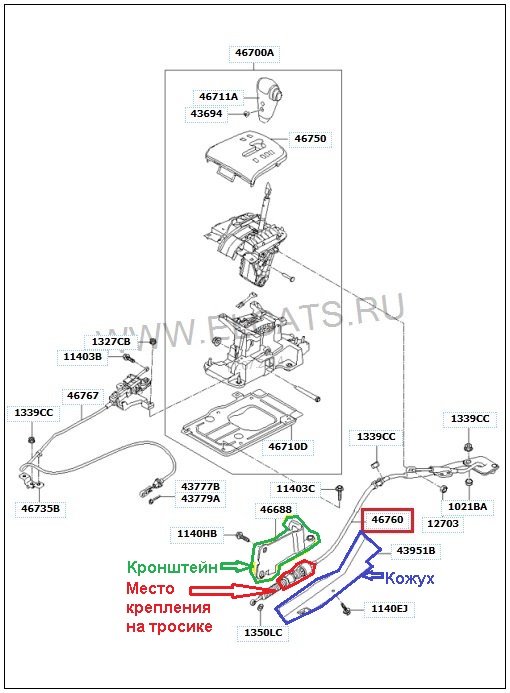

Тросик со стороны коробки имеет место крепления к кронштейну 46688 под кожухом 43951В. Ухо в кронштейне для крепления тросика сделано в виде полукольца, но не пытайтесь выдернуть тросик через разрыв этого уха - не пролезет. Для того, чтобы вытащить старый тросик надо прижать пластиковые усики на тросике либо отломить их отверткой (я отломил) и вывести тросик в сторону заднего моста. Новый тросик ставить в обратном порядке, т.е. просто завести со стороны заднего моста до щелчка фиксации усиками.
На изломе тросика в месте крепления к кузову снизу стоит пластиковая гайка, поэтому когда вы открутите гайки изнутри салона не пытайтесь выдавить его вниз - сначала открутите пластиковую гайку (откручивается руками)
схема

Аууу.. Почему на схеме выше не видно этого датчика? Он уже к акпп относится?

Есть один проблемный элемент, с которым не могу справиться - место крепления тросика к кулисе селектора АКПП. Просто в упор не догоняю, как его свинтить((( Там шайба (красным цветом) и винт. Винт скорее всего с обратной стороны от фотографа (синяя стрелка), но к нему никак не подобраться - мешает пластиковый каркас. Это монолитная пластиковая хрень, которая крепится к днищу на таких же непонятных металлических шайбах без доступа к винтам (зелёные стрелки). Что-то мне не верится, что нужно целиком всю обшивку и всю кулису селектора разбирать. Подскажите плииииз :this:
