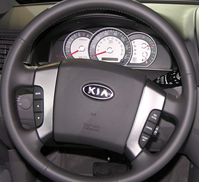

Добрый день, попались одновременно в руки две штатных головы для дорестайла и рестайла (не гламур). Поэтому решил подбить инфу:
У обоих голов разные разъемы.
Соренто 2002-2006:
Для установки другой магнитолы в дорестайловую соренту, при желании сохранить штатный разъем - понадобится АДАПТЕР INTRO ISO HY-01
Соренто 2006-2009:
Для установки другой магнитолы в рестайловую соренту, при желании сохранить штатный разъем - понадобится АДАПТЕР INTRO ISO HY-02
:!: Также обращаю внимание, что размер лицевых панелей штатных магнитол дорестайла и рестайла - разные. Дорестайловая на 2.5-3 мм выше.
Кнопки руля соответственно тоже разные, дорестайл выглядят так:
У рестайловых кнопок, кнопку PWR заменена кнопкой PRESET. Более того, отличаются и схемы кнопок:
Дорестайл:
Рестайл:
Ну и фотка переделанных дорестайловых кнопок для управления рестайловой магнитоллой.
:arrow: Также обращаю внимание, что у дорестайловой соренты в комплектации БЕЗ УСИЛИТЕЛЯ на головное муз. устройство приходит ТОЛЬКО один провод с кнопок руля. Второй провод сидит на массе. На рестайлах во всех комплектациях приходят два провода.

Сообщение Alexbolduin » 15 сен 2014, 19:52
Парни подскажите, на мою сорьку 2007 можно ли поставить кнопы и сконектить с мистери, и еще сфотайте кнопы круиза, просто может я что то путаю, это не те что слевой стороны, и распишите что они значут??? ведь управление музыкой только справа прайльно?
Alexbolduin
Сообщения: 211
Зарегистрирован: 08 мар 2014, 18:08
Откуда: Северодвинск
Re: Кнопки управления магнитолой на руле
Сообщение Mindzio » 15 сен 2014, 20:08
Музыка слева, Круиз справа. (ecли у машины руль с лево)
