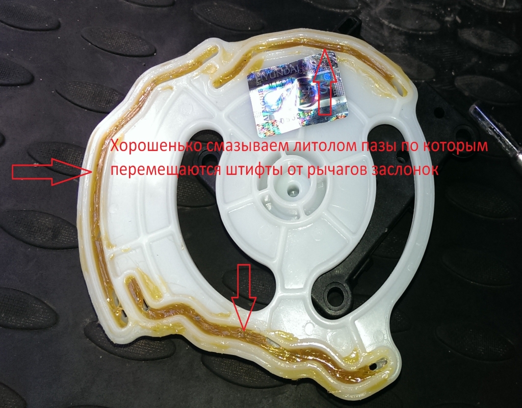

Уважаемые форумчане, о машинах из а/салона никто не пишет, мы с вами тоже изнашиваемся с годами как и машины, но запчасти сейчас есть и для людей и для авто. Мой сорик 2008 года, в марте 2014 защёлкал, разбирал первый раз - ушло времени на разборку, осмотр и сборку приблизительно 2 часа, не удобно конечно, но приладился, когда менял сею зап часть ушло время чуть больше часа. Хочу заметить - никакие проточки, подшипники и перестановка шестерёнок, ничего не лечат.
Если кого интересует подробно, разборка-сборка, опишу на e-meil и фотки вложу, где и чё крутить надо, если есть вопросы, то сюда yanarykov@mail.ru постараюсь помочь :!:
Номер в каталоге и цена оригинального привода управления заслонками климат-контроля

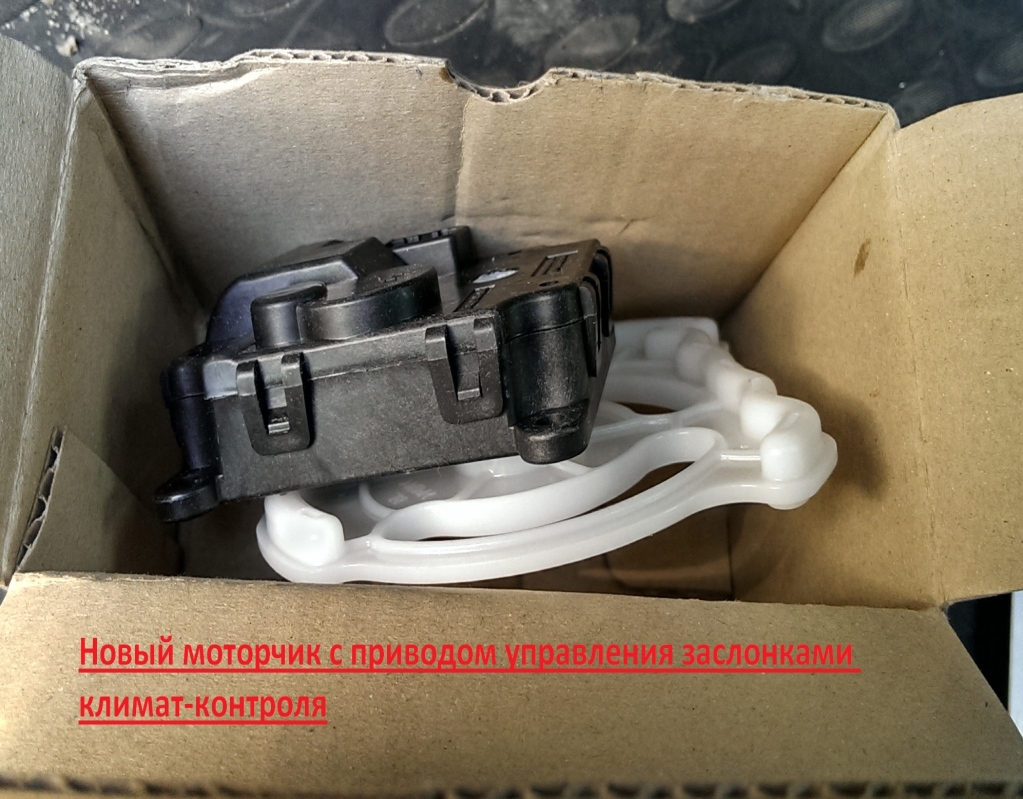

Новый и красивый
Цена вопроса нового привода и доставка на 4 день после заказа

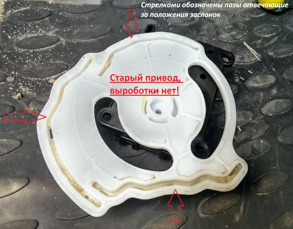

При вскрытии зубья на шестернях все целы, но люфт присутствовал
На старом приводе, смазки почти не было, а что было не там где нужно
Смазка пазов обязательна, я смазал литолом
Обязательно нужно проверить рычажки заслонок на предмет свободного хода

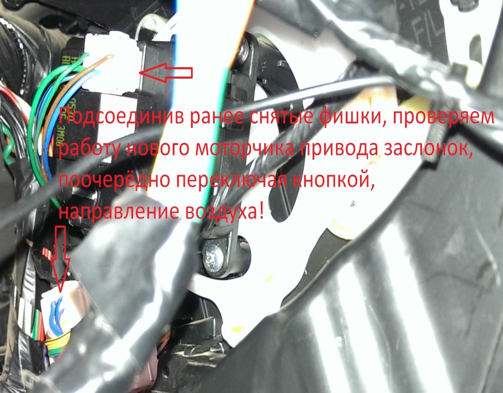

Установленный новый привод управления заслонками

Сегодня, воспользовавшись описанием Сорентовод 65, поменял этот самый 97222-3E060 "Мотор привода заслонки отопителя".
Поскольку я росту небольшого, 167 см, то мне наверное было легче, чем большинству народа, хотя действительно пришлось ложиться спиной на коврик, ногами наружу и работать лежа на спине.
Самое сложное было для меня решить как вставить штырьки приводов в пазы на диске. Я сделал так - наживил моторчик на месте крепления, а потом попереключал режимы вентиляции, надеясь на то, что если даже штырьки с самого начала в пазы не попали, то при вращении диска они друг друга "найдут". Так и получилось!
По времени ушло примерно час.

Снял моторчик, разобрал. Да, сломалась ось шестерни. Заслонки на рычажках вращаются легко. Смазка везде чистая (без пыли) и в достатке. Спишем поломку на ресурс, который сегодня конструкторы очень хорошо считают в подобных узлах.
