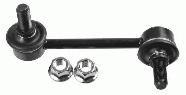

Сообщение gersht » 11 июн 2014, 12:54
Подскажите, как затянуть стойку стабилизатора. Прокручиваеться палец. Может есть грань под ключ над пыльником???
gersht
Сообщения: 25
Зарегистрирован: 15 окт 2013, 17:18
Откуда: Украина
Re: Стойки стабилизатора, дорестайл.
Сообщение Roman73 » 11 июн 2014, 13:36
Там же есть 2 лыски под ключ на самом пальце по-моему.
Сообщение Gubkin » 11 июн 2014, 16:07
Добавлено через 1 месяц 4 часа 35 минут 50 секунд:
Поставил сегодня "Стойка стабилизатора передняя правая HANSE HS902014"
Сначала разочаровался, мол что за фигня, нету паза под ключ для удержания шпильки при заворачивании гайки, хотел было уже болгаркой делать срезы под ключ (как на картинке выше), а потом нашел отверстие под шестигранник внутри :D
Сообщение Nikolay0812 » 11 июл 2014, 21:02
Gubkin писал(а):Поставил сегодня HANSE HS902014
Любишь ты экзотику,Сань :D
Gubkin писал(а):потом нашел отверстие под шестигранник внутри
Бестолковая вещь,если "прикипит"палец,то при демонтаже-только болгарка в помощь.
Сообщения: 12679
Благодарил (а): 887 раз.
Поблагодарили: 1316 раз.
Сообщение Gubkin » 11 июл 2014, 21:20
Nikolay0812 писал(а):Бестолковая вещь
Согласился бы, если б размер под него был небольшой. А там прям мощный такой... на 4 мм наверное.
Хотя наверное да, удобнее паз под обычный рожковый.
В черный список этот Ханс значит ))
