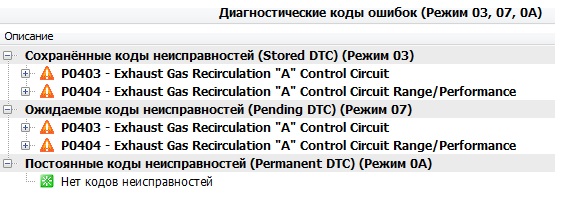

СканМастер показал две ошибки: P0403 и P0404

Сообщение andrey27a » 10 июн 2014, 19:33
Антон-RTMC
По ходу клинит кулачок моторчика Егр, либо ему пипец настал, резистором еще никто не заморачивался, там не два контакта, а больше. Вариант, либо прошивку Евро-2 у чиповщиков делай, либо новый клапан покупай (28410-2F000), шо то, шо другое денег стоит, черт тебя дернул в клапан лезть :evil: , надо было просто поставить заглушку и забыть :wink:
