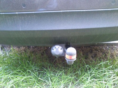

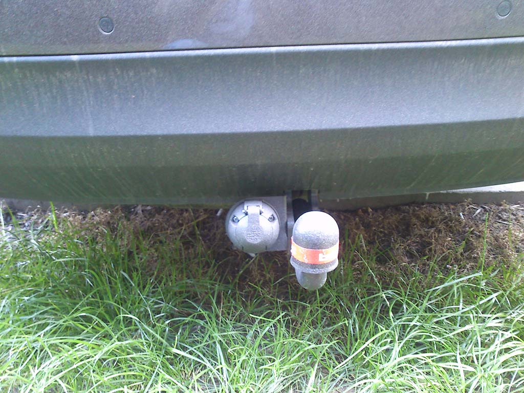

Вчера взялся за установку своего Бозала, прочитал форум, в итоге часа 4 потратил.
Что было не ясно по прочтении 11-ти страниц свыше:
1. надо или нет снимать усилитель - кажется надо, визуально прикинул, не пробовал, фланцы балки фаркопа толщиной 8 мм!!! хрен потом притянешь облицовку бампера, мне так кажется.
2. как снимать отвинченный бампер - сняв все клопы (а их там до фига, смотреть по низу черного пластика, кроме крепления к кронштейнам усилителя, винты и болты в колесных нишах (2 винта на брызговике и один в самом верхнем, остром уголке бампера) под фонарями, отгибая боковые части бампера у колес "рвать" снизу вверх, в итоге они выходят из блоков пластиковых клипс, привинченных к кузову (крепление самих блоков клипс проверить после съема, могут сдвинуться). Затем тянуть назад и вверх, должен сняться....
3. Подрезать теплозащиту глушителя - надо снять задний резиновый подвес глушителя и попробовать отрезать угол у лонжерона, привинченный болтом, решил снять защиту и подрезать, ...бля еще та
4. подгонка отверстий - в задке кузове только по 2 отв. с каждой стороны, их подгонял и еще сверлил по 3-му с каждой стороны, через отверстие, полуприкрученной балки фаркопа, как по кондуктору, отверстия в лонжеронах все подошли.
5. Электроподключение - не описано подробно, но есть нюансы: освещение номера прицепа подключил к габариту, противотуманки прицепа не подключал, прицепа пока нет, буду брать у знакомого, поэтому не проверил в полевых условиях. На всякий случай приценился с светодиодным лампам, китай по 20-30-50 руб. максимум, а если ставить реле то "+", мне кажется, можно взять с габаритов, что бы не тащить по машине (этот "+" на выходящий контакт, а на входящий с соответствующего поворота).
Что совпадает с прежними описаниями:
1. Подрезать надо, можно ножницами по металлу
Общее впечатление: внешний вид неплохой; за такой фаркоп можно машину краном поднимать, однозначно! запас прочности на тянущее усилие, думаю тонн до 5, двигло просто не сдвинет...
Есть в СПб фирмы, которые устанавливают за 2500 (а так прощай гарантия на бампер, ну и ...), в лучшие времена, пошел бы туда, а сейчас все пущено на стройку....

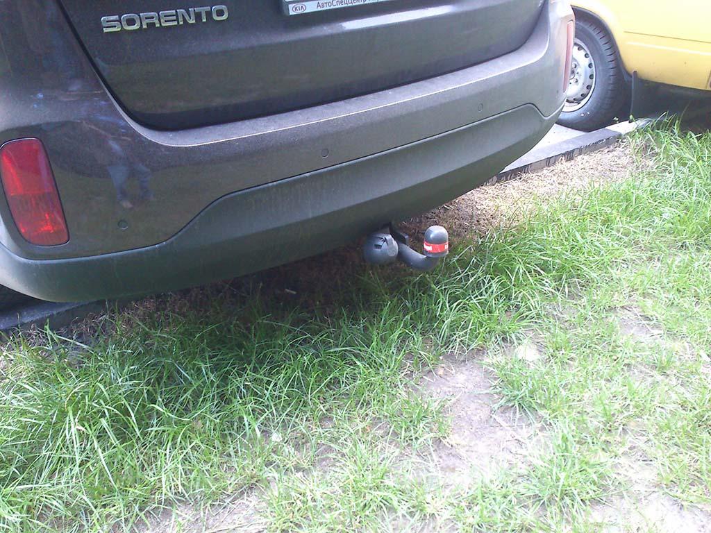

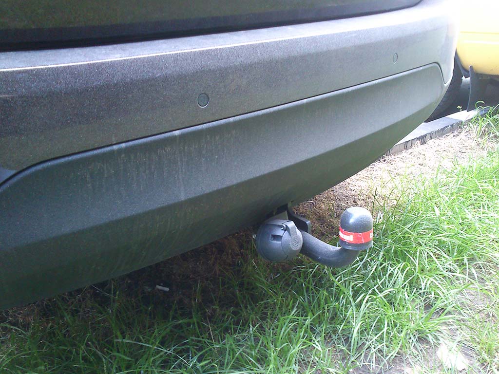

Добрый день всем!
Поставил фаркоп Бозал 040-231 с согласующим блоком т.к. без него не работают габариты. Ставил в http://farcopoff.ru, на Щелковском шоссе т.к. на Южнопортовой они не работают. Денег за все отдал 14,5 руб. Времени заняло ровно 3 часа. Бампер не снимали, подрезали на месте. Плюсовой провод пришлось тянуть от блока предохранителей т.к. у нас багажнике некуда подключиться. Вырез в бампере минимальный - размеры по инструкции к фаркопу.
