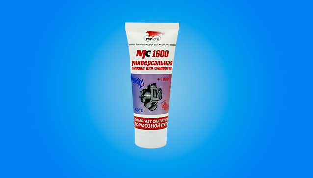

Сообщение Sega1972 » 03 май 2014, 19:15
А такую смазку кто-нибудь пользовал?Описание и цена заманчивые http://smazka.ru/production/plastichnye-smazki/mc1600

Сообщение Андрей59 » 04 май 2014, 08:56
максат писал(а):поднимать пыльник и вгонять под него смазку???? ЗАЧЕМ???
Я делаю так же, только стараюсь тормозной шланг не нагружать весом суппорта и ещё места сопряжений колодок с пружинами смазываю.
PS аэрозольную смазку под пыльник поршня и в направляющие загонять удобнее, поэтому и экспериментирую.
Sega1972 писал(а): цена заманчивые
Чем она заманчивая, если бош 5000000150 при том же объёме в два раза дешевле?
