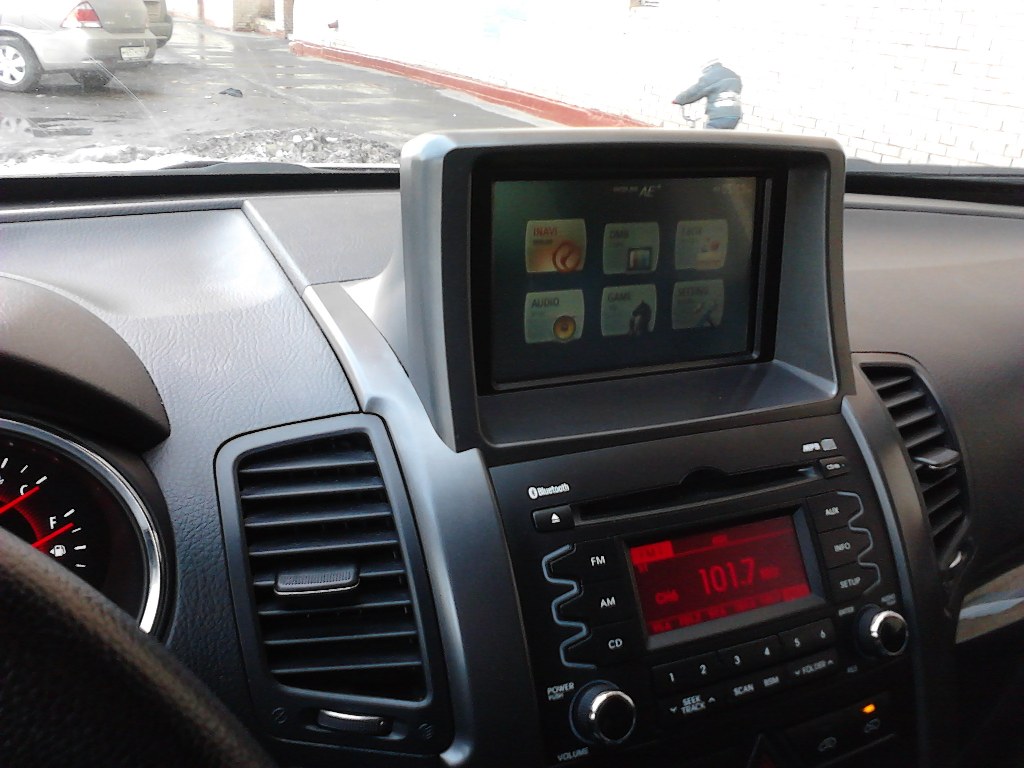

Ринат, по сути это обычный переносной 7-дюймовый навигатор, установленный на постоянной основе. Какие варианты решения я вижу для системы на фотографии:
1. Установка русифицированной навигационной системы с картами России, Украины, Беларуси и, при необходимости, Европы. Основную оболочку я не вижу смысла русифицировать - какая-то часть приложений в России в принципе не будет работать из-за отличий в телекоммуникационных стандартах, какая-то часть понятна интуитивно и без перевода. Трудоёмкость перевода редковстречающихся систем довольно высока и по стоимости сопоставима с покупкой нового навигатора (см. далее).
2. Заменить этот 7" навигатор на любой понравившийся, продающийся на любом компьютерном рынке. Можно будет выбрать на свой вкус, цвет и кошелёк. Система будет сразу на русском, с лицензионной навигацией, гарантией и при желании с дополнительными функциями, работающими на территории России (типа пробочный сервис через встроенный 3G-модем).
3. Заменить штатную CD/MP3-магнитолу и верхний 7" навигатор на комбинированную 2DIN мультимедийную систему со встроенной навигацией. Преимущество у такой системы будет и в более широком функционале, и в возможности прослушивать через штатные колонки одновременно звук как от мультимедии, так и от навигации. В представленном на фото варианте одновременно можно слушать только один источник звука - либо FM/CD/MP3 со штатной головы, либо подсказки с навигатора.
Какой вариант выбрать - каждый для себя решает сам.

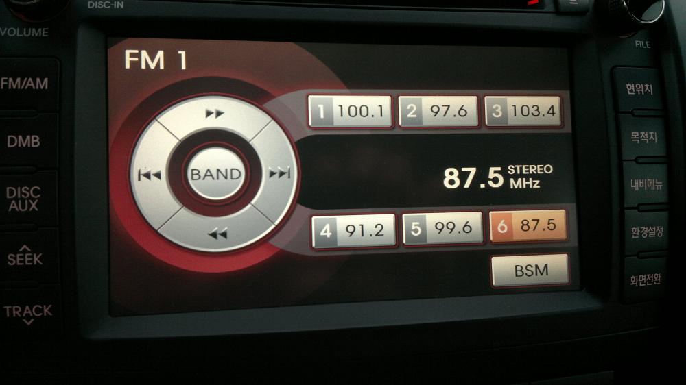

Доброго времени суток! Заранее извиняюсь если пишу не там но вопрос встал ребром( как настроить радио? всё перепробовал ,то ли прошили криво то ли у меня руки кривые,заранее спасибо за помощь и понимание!

Алексей80 писал(а):как настроить радио?
В смысле запомнить найденные частоты или вообще сменить текущую частоту?

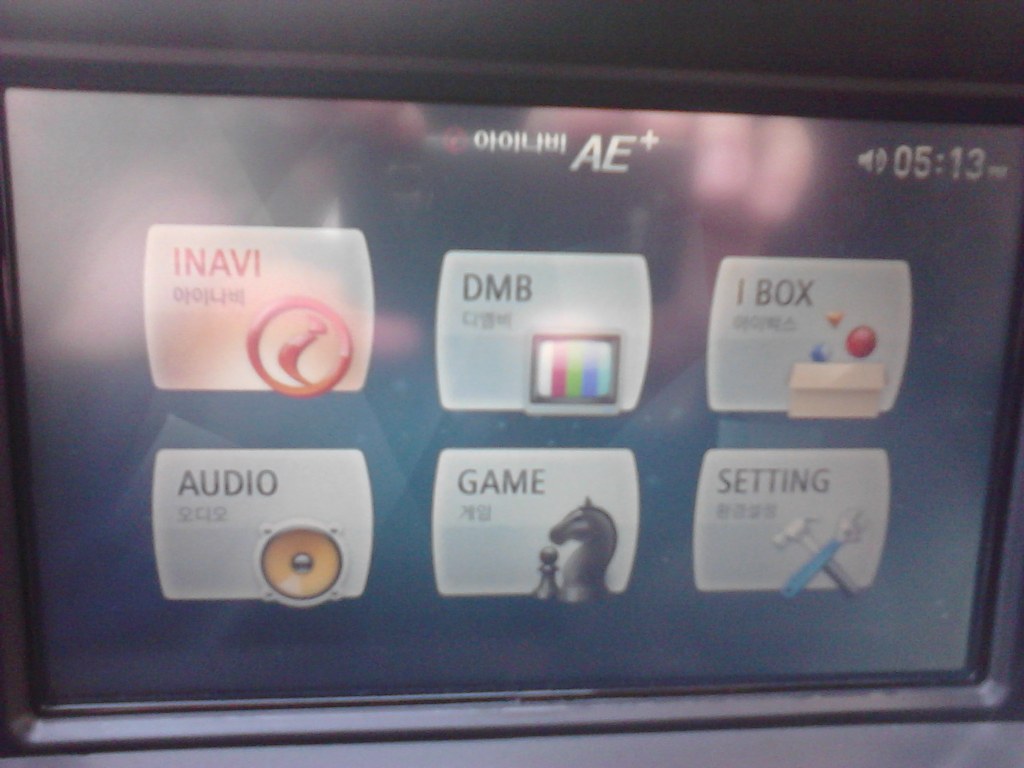

Сообщение Locke676 » 28 мар 2014, 19:29
olega59 писал(а):полная русификация и установка нашей навигации в ГУ с прошивкой XMD12MY.KOR.SOP. дистанционно
а как узнать, какая прошивка стоит?

Сообщение ShineOn » 28 мар 2014, 19:34
Алгоритм определения для разных систем отличается. Можно просто фотографию ГУ выложить, желательно включённого.

Сообщение Locke676 » 28 мар 2014, 19:53
ShineOn писал(а):фотографию ГУ
вот такое:
штатное ГУ
