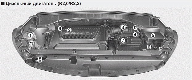

а скинте фото где теперь на рестал-гламур фильтр стоит?

Сообщение Denis_Vladivostok » 14 мар 2014, 16:43
Ramb
В правом углу если стоять лицом к капоту, за воздушным фильтром. Завтра сфотаю, но провод от телефона на работе, так что скинуть смогу только в понедельник...

Сообщение operator » 14 мар 2014, 17:09
1. Расширительный бачок для жидкости системы охлаждения
2. Крышка маслозаливной горловины двигателя
3. Бачок для тормозной жидкости/ сцепления
4. Воздушный фильтр
5. Блок плавких предохранителей
6. Отрицательная клемма аккумуляторной батареи
7. Положительная клемма аккумуляторной батареи
8. Крышка радиатора
9. Масляный щуп
10. Бачок для жидкости усилителя рулевого управления (при наличии)
11. Бачок омывателя ветрового стекла
12. Топливный фильтр (при наличии)
Заинтересовало примечание к топливному фильтру "при наличии".
Получается, что современные дизеля бывают без топливного фильтра?! Странно...

Сообщение Denis_Vladivostok » 15 мар 2014, 01:28
operator писал(а):Получается, что современные дизеля бывают без топливного фильтра?!
Скорее всего на бензинках фильтр стоит в баке или еще где, а не под капотом. :wink:
operator писал(а): Бачок для жидкости усилителя рулевого управления (при наличии)
Тебя же это не смущает? У меня например нет бачка гидроусилителя.
