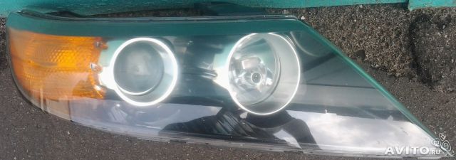

Re: Замена передних габаритов
Сообщение operator » 12 фев 2014, 16:02
