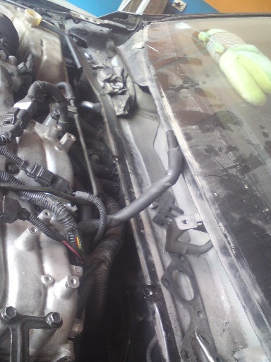

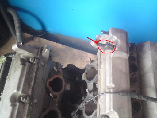

Ура все собрал все, да не совсем есть у кого крупное фото двигателя сверху, понятно дело без защитной крышки, или вопрос - один патрубок остался выходит с левой клапанной крышки, а вот куда дальше не пойму.Фото прилагаю.
Добавлено через 20 минут 47 секунд:
В догонку с распакованного двс.

Все собрал подключил. проблема в том, что даже на хх хлопки в выхлопной. тем более при резком нажатии на педаль газа.

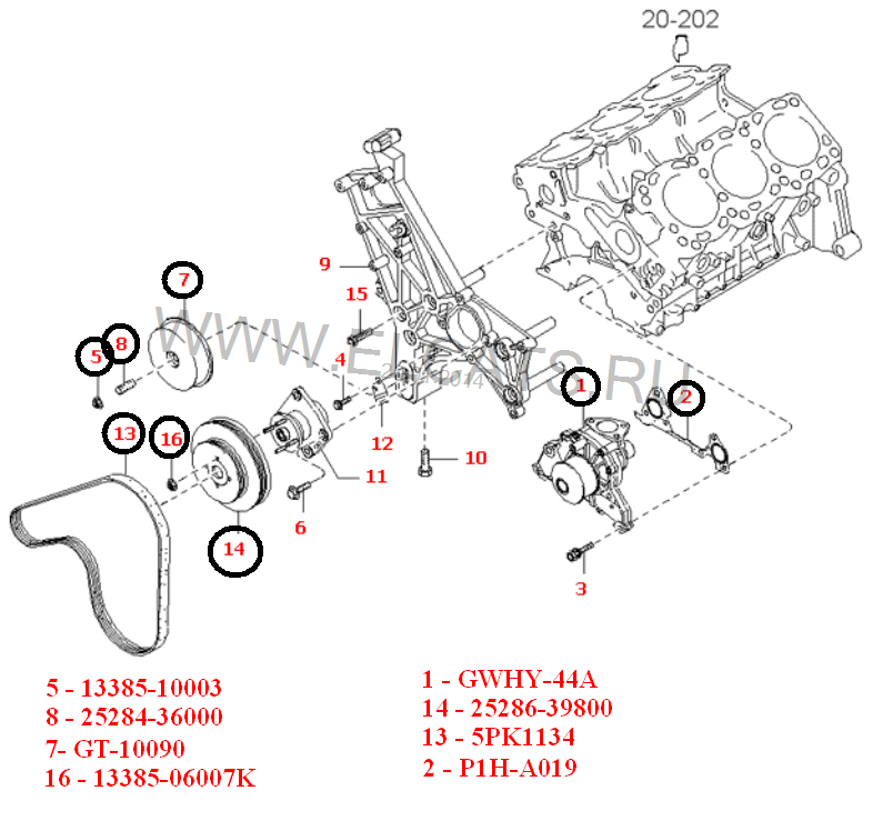

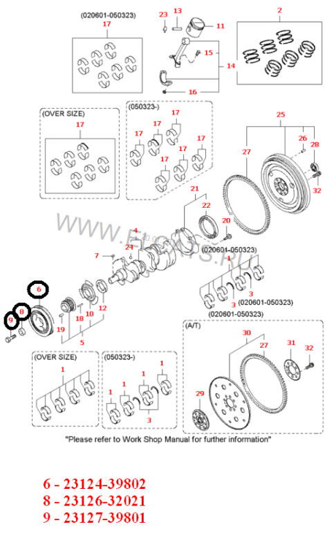

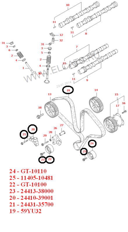

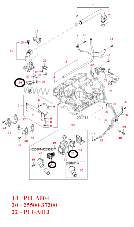

накатал список
буду менять в марте
может что то пропустил?
Добавлено через 23 часа 23 минуты 55 секунд:

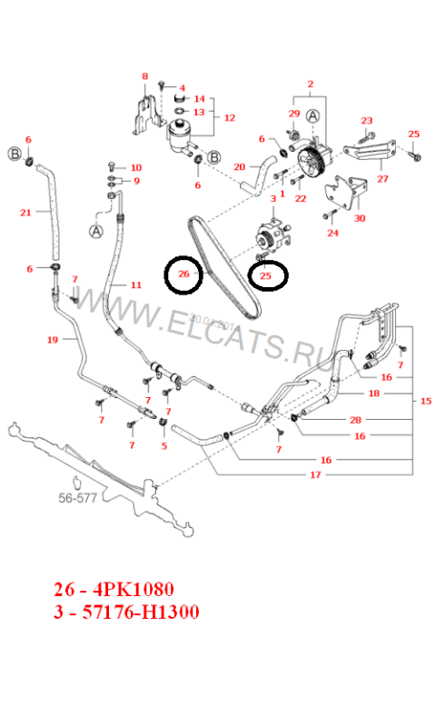

сделал наглядные картинки
Добавлено через 2 дня 21 час 19 минут 24 секунды:
как будто и не менял ни кто грм
хоть бы кто написал "список правильный" или "я бы еще это прикупил"

Я когда менял, я просто пришел к другу в магаз, и говорю, хочу ГРМ менять, с роликами. На последней картинке вроде все изображено, что связано с заменой ГРМ.
Добавь в свой список еще звезду коленвала! Стоит копейки, а потом лезть не надо ;) И ШКИВ КВ ровней сидеть будет ;)
И да, болт КВ должен заканчиваться на буквы(типа QQT, то что две буквы Q - точно), это замена от завода. Первоначальный болт какой-то не такой.

если верить теме про колено то без q что я записал тоже правильный. а q это типа "ремкомплект"
у меня друга в магазине нет а в экзисте у нас идиоты работают, они мне не хотели задние стойки везти и пружины от стандартной подвесеки.
говорят бери по вину по 20000 за стойку.
и кроме грм хочу махнуть все ремни и ролики (для себя для души)

Перечитав тему понял что необходима замена болта шкива КВ, нашел номер вот вроде как этот (23127-39801-QQK), но вот с ремнем пока не могу разобраться, по одним данным длина 2072 мм, ширина профиля 32 мм, и число зубов 259, по другим от Ведушего:
Ведущий писал(а):номер по каталогу GATES: 259YU32. Размер ремня: ширина - 30 мм., общая длина окружности ремня - 207 см., количество зубьев - 258 шт.
Может у кого есть б/у ремень который стоял, посчитать количество зубьев и ширину профиля, длина вроде как 207 см что приблизительно 2072 мм разница в 2 мм на два метра не критично. Буду признателен за инфу.

Так в том то и дело что каталоги дают 32мм и 259 зубов, а на форуме проскочило 30 мм и 258 зубьев, потому и возник вопрос.

даже в артикуле прописано 259 и 32 ;)

259 зубьев. Ширина б/у ремня 31 мм., т.е. новый 32, т.ч. всё сходится. Кстати, по каталогу Gates код ремня 5611XS.
