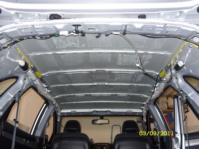

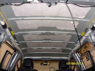

Сообщение Владимирыч » 21 янв 2014, 18:31
Pro писал(а):Говорят, там своя шумка на большей части была (типа толстой слоистой ваты) и она не отдирается.
Отдирается, Тяжело, но отдирается. Остатки клея смываются уайт-спиритом.
Остатки не выбрасываются, а укладываются за обивку в багажник.

Сообщение zxcvb71 » 21 янв 2014, 19:07
а можно и не отдирать, а аккуратно вырезать вибру по свободному месту и приклеить, ну а далее по плану :D или по финансам

Re: Шумоизоляция в Новом Sorento
Сообщение Anti-Shum » 24 янв 2014, 09:37
Pro писал(а):Сегодня уточнил что делали с крышей. Говорят, там своя шумка на большей части была (типа толстой слоистой ваты) и она не отдирается. Свободные участки проклеили бутербродом вибро+шумка как везде.
Что посоветуете делать?
Ну В ыпостучите по крыше, если она глухая как толстая фанера - то сделали норм. Если она звонкая - не сделали.
Все отрывается, очищается, только это занимает много времени и сил.
КЛеить вибру вокруг штатного "войлока" - бредовая затея. Максимальная амплитуда колебаний тонкостенного элемента достигается в его геометрическом центре. Там и надо клеить виброизолятор, чтобы оон за счет вязкости своей мастики гасил эти колебания. Поэтому проклеивать края крыши виброй бесполезно. :)
Сообщение Владимирыч » 24 янв 2014, 17:50
zxcvb71
Anti-Shum писал(а):КЛеить вибру вокруг штатного "войлока" - бредовая затея.
А я с вот с ним согласен. :)
